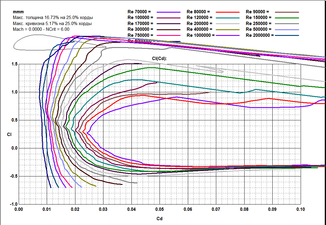

...Показанный профиль имеет слишком малый критический угол атаки около 13 градусов. Соответственно диапазон углов атаки маловат...
Ось профиля, проводимая между передней и задней кромками - это всего лишь условная линия. Нет вообще никакого смысла мерить допустимые углы атаки от этой условной оси. При нулевом угле атаки уже имеется какое-то Cy. Меряйте диапазон углов атаки от Cy=0 до срыва. Это ещё плюс 4...5 градусов.

Речь шла не об альтернативной теории, а том, что кто то "забраковал" некий несимметричный профиль по причине того, что у него малый запас по углам атаки до срыва, совершенно выпустив из вида то обстоятельство, что при нулевом угле атаки у несимметричного профиля уже есть существенное положительное значение коэффициента Су.
А сравнивать профили по диапазону углов атаки до срыва корректней не от нулевого угла атаки до угла срыва, а от угла нулевого значения коэффициента Су до угла срыва.
Вы просто удивитесь узнав, что этот диапазон почти у всех профилей примерно одинаков с учетом равенства относительной толщины.
И если крыло заклинивают при таком угле атаки при котором Су соответствует крейсерской скорости, то крыло с симметричным профилем будет иметь некий положительный угол атаки, а крыло с несимметричным профилем будет иметь меньший угол заклинивании или вообще тот угол будет равен или близок к нулю.
И запас по углу атаки до срыва у них будет примерно одинаков.

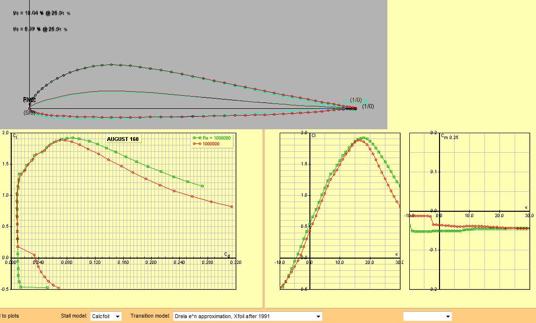

Красный Август, зелёный гибрид. Re 1 млн. Модель срыва здесь упрощённая (Calcfoil вместо Eppler), т.к. она менее чувствительна к количеству точек, которыми задан профиль.

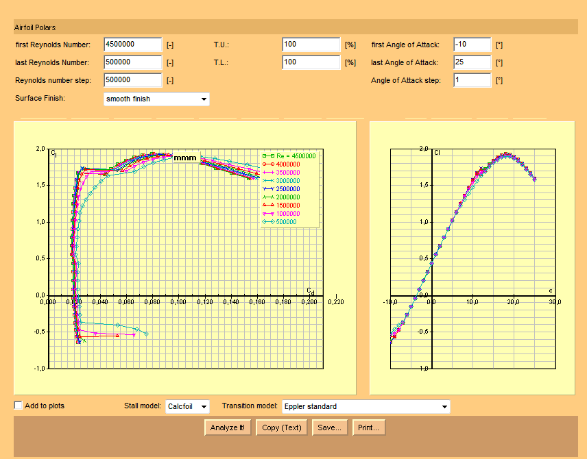

А мне что то все больше нравится вот этот профиль.. На подсознании. Ну не могу я логически объяснить самому себе - почему...
