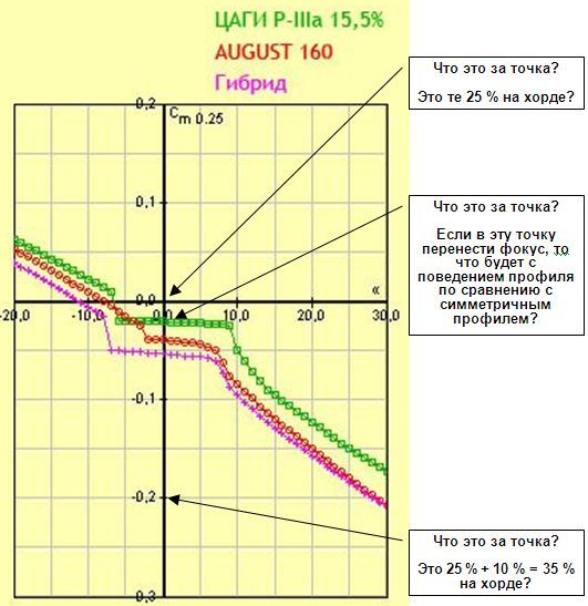

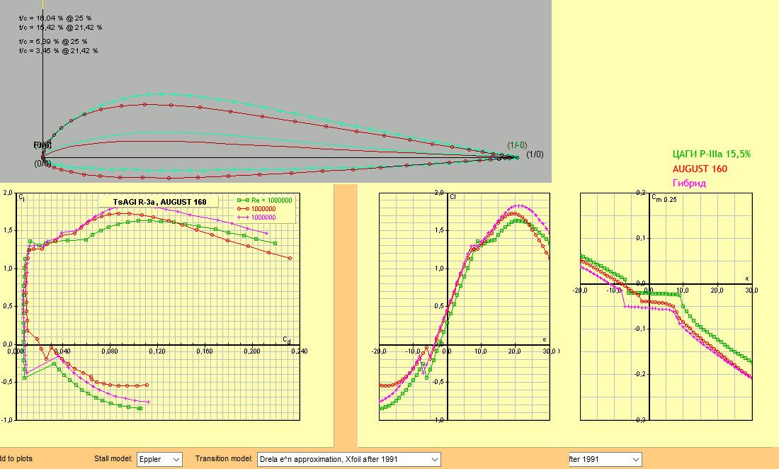

верхнюю дужку взять от "августа 160", а нижнюю от "Р-3-15,5%
- Да ничего существенно не изменится. Зелёный график Август, красный гибрид.
Момент чуть увеличится - логично: мы уменьшили S-образность. Срыв с утолщением профиля и скруглением носка будет не таким резким - но вот что Cymax возрастёт, а не уменьшится - не факт. Мы ведь сделали профиль более толстым и уменьшили вогнутость - это обычно не способствует лифту. В трубах при сравнении классики 4412 и 4415 получается, что у 15% срыв более плавный, а не более поздний. И Cymax даже слегка меньше, чем у 12-го.
"Зубец" на графике Сy(а) при модели срыва "Эпплер" говорит, при каком альфа начнёт развиваться срыв - и этот альфа для обоих профилей примерно одинаков. Дальше данные уже плюс минус лапоть, но там и там можно лететь на частично сорванном: "зубец" не резкий, т.е. точка срыва движется вперёд довольно плавно.
В перевёрнутом полёте у Августа и гибрида отличия будут - только кто ж на таких профилях переворачивается?
СПАСИБО!
Заметна ступенька на всех профилях. Причем на Р 3 даже острее. Есть ли профили без подобной ступеньки? Как я понял, не только я заинтересовался этим вопросом... =)
Это Вам вопросы для Вас же.
Ответы я знаю.
[/QUOTE]
Ну и отлично! Молодец!

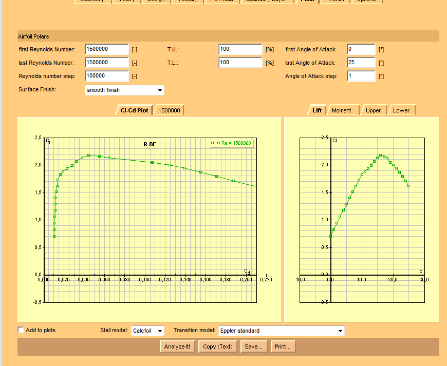

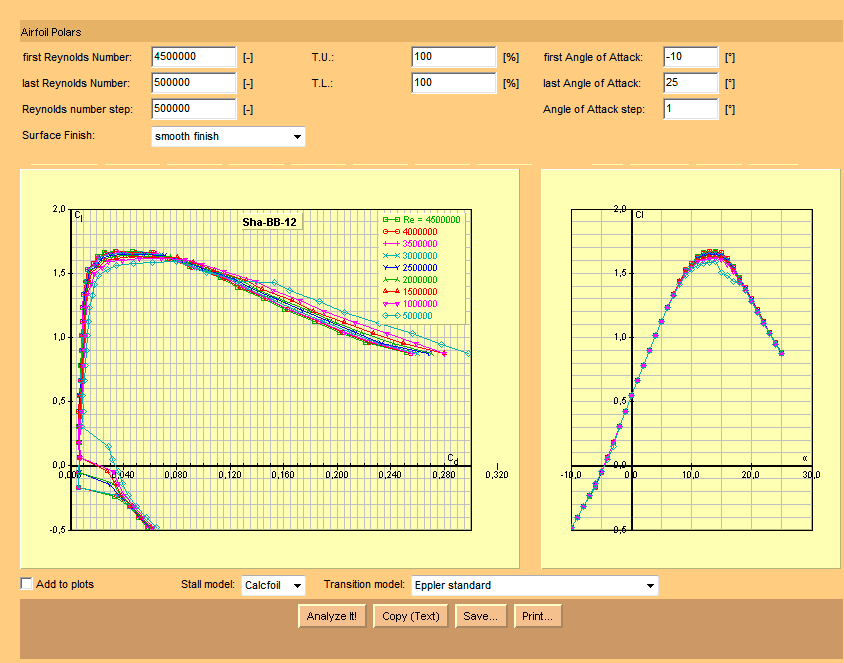

Есть. Например, толстые (от 15%) NACA 4-й серии, но я бы не придавал этому большого значения.

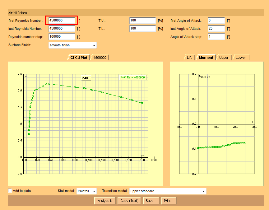

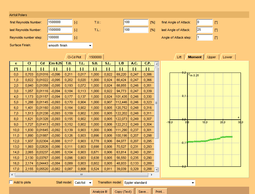

Ступенька - артефакт методики оценки Cy после срыва. При другой методике из арсенала JavaFoil (Calcfoil вместо Eppler) ступеньки нет или она менее выражена. Причём обе методики НЕ вычисляют точку отрыва потока, они берут её уже вычисленную (одну и ту же) и по-разному оценивают эффект отрыва. У меня впечатление, что способ Calcfoil ближе к реальности по форме "горба", зато Eppler - по значению Cymax. Calcfoil сильнее завышает, а Eppler ломает. А вот если ломает Calcfoil - это уже по-моему намёк на странности. Потому что в данном методе Cy линейно зависит от протяжённости сорванного участка, и неравномерное изменение значит неравномерное смещение точки срыва.
________________
Кстати, оценка профилей в настоящей трубе тоже неоднозначна: хорошая прога (я НЕ имею в виду Javafoil) может быть информативнее, чем плохая труба. Плохая труба - это в первую очередь с плохо спрямлённым, завихрённым потоком. В таком потоке тонкие профиля не срываются дольше, чем в спокойном. То же самое в спокойном потоке достигается установкой генераторов вихрей на передней кромке: срыв отсроченный, но резкий.

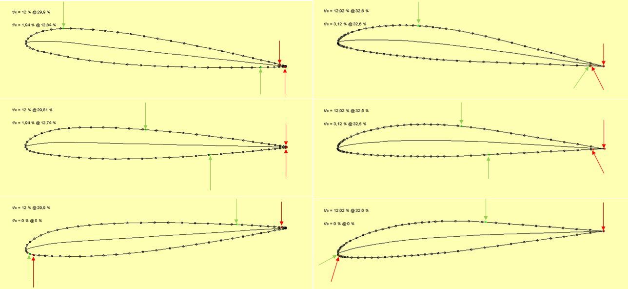

Если я правильно понял, то просчет современными программами точки срыва потока, применительно к Re/a не ведется, а берется некое "устоявшееся" значение.
Почему это не ведется расчет???
Вот два профиля на углах атаки +5, 0, -5 градусов.
Зеленые стрелки указывают на точки начала турбулезации потока, а красные стрелки показывают на точки отрыва потока.
Я не вижу каких то либо "устоявшихся" значений.
Вот картинка.
- Ведётся именно так, как показал Анатолий. Просто в JavaFoil один модуль отвечает за расчёт положения точек перехода ламинарное/турбулентное и отрыва турбулентного, а другой - за вычисление (точнее, вангование) поправок в Cy и Сx и Cm из-за наличия сорванных зон.
Нюанс: крайнее заднее положение точки перехода ламинарного в турбулентное можно задать принудительно, отдельно для верхней и нижней поверхностей. То есть можно разместить виртуальный турбулизатор. До этой точки прога будет обсчитывать погранслой как обычно, а после - всегда как турбулентный.
