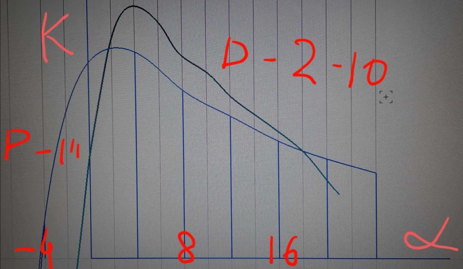

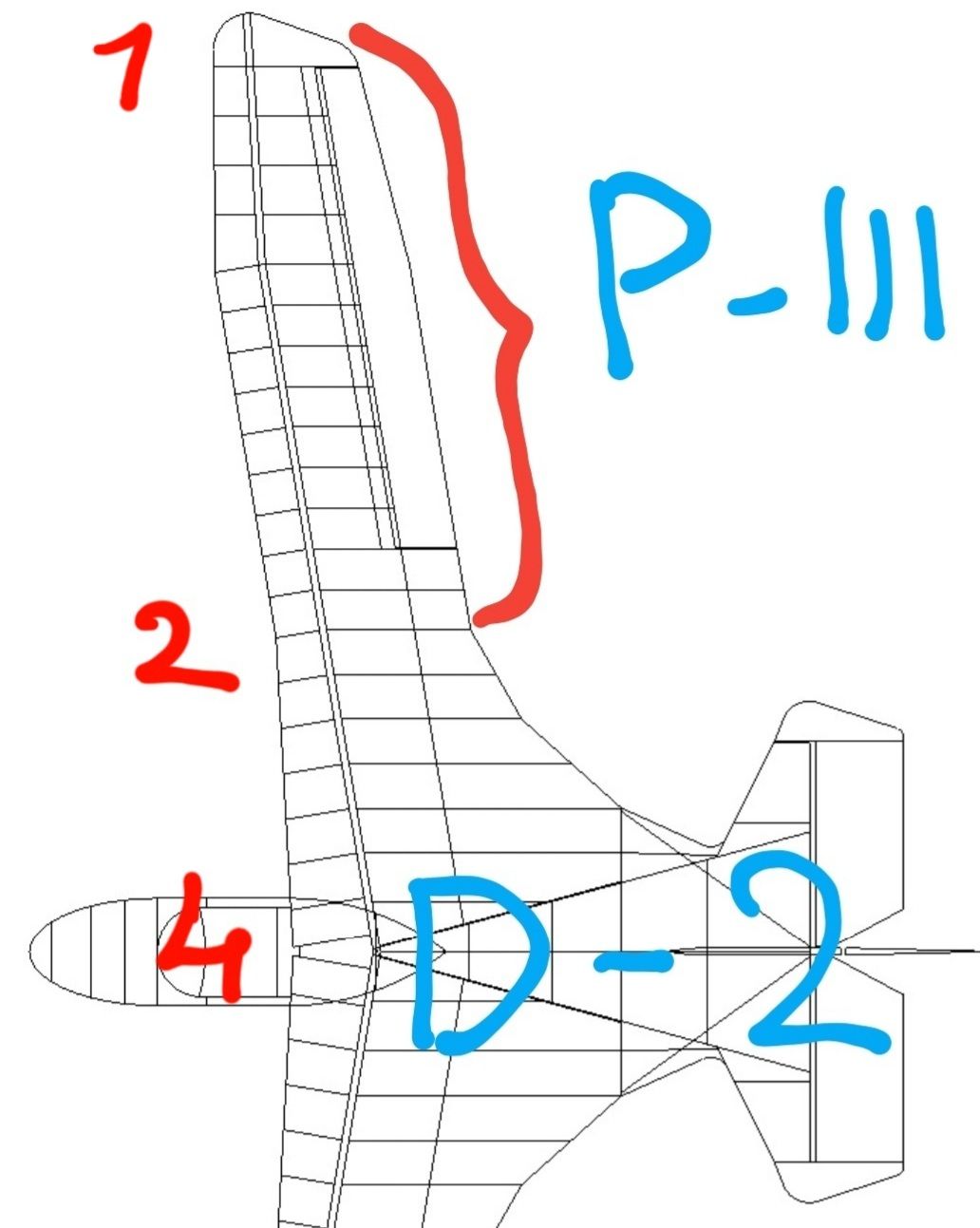

Предлагаю вернуться к практическим занятиям 🙂 на примере "больного" вопроса по планёру МАК-15.
На скорую руку набросал зависимость аэродинамического качества от угла атаки.
Под аэродинамическим качеством имел ввиду Cy/Cx. Думаю такое допущение приемлемо.
Синяя линия Р-lll-15,5%
Чёрная линия D-2-10%
Вертикальные линии проведены через каждые 2 градуса угла атаки.
Получается чтобы пик качества обоих профилей совпал, нужно на консолях уменьшить установочный угол атаки на два градуса. Чтобы графики больше "наложились" друг на друга - закрутить на 3 градуса. Имхо.
Это, так сказать, идёт в ногу с общими рекомендациями для самолётов/планеров. Получаем и максимальное качество для сочетания этих профилей, и срыв гарантированно начинается с центроплана.
Но я бы ещё уменьшил на один (а то и два) градус устоновочный угол атаки к самой законцовке консоли.
Похоже на "ловлю блох", но всё же очень интересно кто что думает по данному практическому вопросу.
