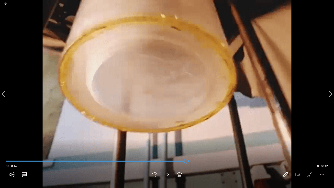

Ссылок у меня нет, потому что то, что я пишу является неизвестным для большинства. Но я не один. Бывают люди, хорошо понимающие физику и они поймут разницу между воздухом и идеальной жидкостью
запрячь все молекулы в одну упряжку и в одну сторону.
