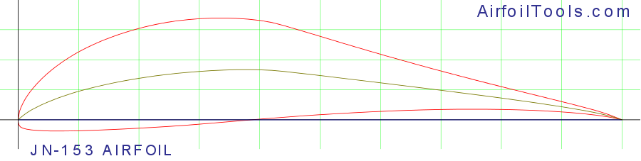

Вот более-менее реалистичный профиль, вытягивающий Су около 2,2 без закрылков, предкрылков, и момент у него высокий, но более-менее реалистичный: Narramore JN153. Это профиль разработки Bell для вертолетной лопасти.

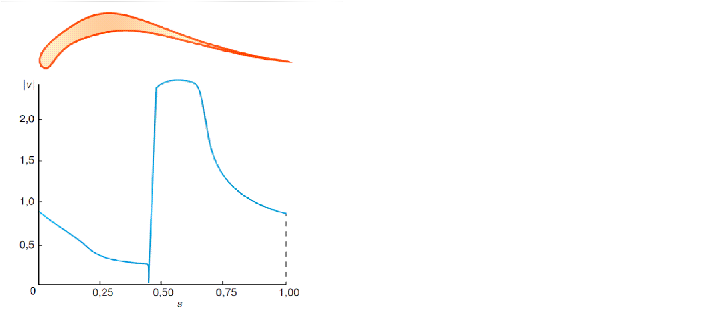

мне интересен профиль из статьи http://www.pereplet.ru/nauka/Soros/pdf/9801_107.pdf
или похожий, описанный в статье, как профиль с экстремальным Су (без щелей) вот такой или похожий:
может кто нибудь что-то похожее виртуально продуть? если интересно разумеется при Re 500 000
кривизна кстати не так далеко от передней кромки может момент и не такой страшный

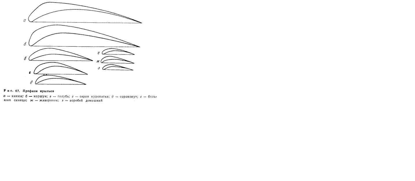

Вот кстати профили птиц в районе локтевого сгиба, я так понимаю без нагрузки совсем другой источник оринтолог Шестакова ГС 1971г

Я попытался, из голого любопытства, сделать за вас, @ KV1237542, вашу работу  😉 и преобразовать очень xeровую картинку в набор координат. Профилек получился, эээ, как бы это сказать без матов? Короче, прям видно, как программа тужится-пыжится, а продуть не может ;D При Re ниже миллиона получить график вообще не удалось. При миллионе Су еле дотянул до 2,2. В общем, найдите тех теоретиков, авторов статьи, и попросите координаты у них  😎 Там либо злой найоб, либо какое-то очень продвинутое колдунство.
А у меня вот такой профиль не получается продуть.
http://airfoiltools.com/airfoil/details?airfoil=la203a-il
программа просто зависает. Уже и настройки всяко-разно менял и профиль видоизменял чуть чуть. не получается продуть.
Прям колдунство какое-то.
А профиль интересный.
Поврежденные координаты, типичный случай. Откройте в модуле  Xfoil inverse design, там сразу видно: график скоростей потока негладкий, пилообразный, причем в самых важных местах, вблизи лобика. Только внешне кажется, что профиль красивенький. А может, он патентованый, специально опубликован с ошибками. Вот сгладил, вроде как-то продувается.
Я попытался, из голого любопытства, сделать за вас, @ KV1237542, вашу работу и преобразовать очень xeровую картинку в набор координат. Профилек получился, эээ, как бы это сказать без матов? Короче, прям видно, как программа тужится-пыжится, а продуть не можетПри Re ниже миллиона получить график вообще не удалось. При миллионе Су еле дотянул до 2,2. В общем, найдите тех теоретиков, авторов статьи, и попросите координаты у них Там либо злой найоб, либо какое-то очень продвинутое колдунство.
Большое спасибо и за это, я честно говоря что-то подобное предполагал, уж больно экзотичен, программы пишут люди, но раз похож на тот тонкий вортмановский который Су=3 при 5 000 000,  может и потянет  Су=3
Никаких координат нет есть только теоретическая статья с которой можете по ссылке ознакомится после поразился насколько похож на профили птиц и на вортмановский этот тонкий из дуглас либек переделан убран низ.
