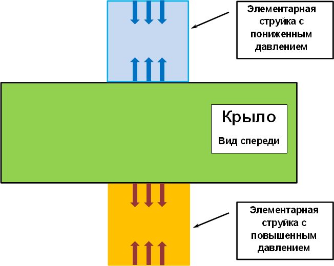

Разъясните, пожалуйста, почему Вы как и все бернуллипочитатели берете в расчет силы статического давления действующие только в сторону поверхности крыла, даже если бы они существовали.
Посмотрите на рисунок ниже.
Там изображено действие статического давления в элементарных струйках на поверхность крыла.
Поскольку размеры элементарной струйки стремятся к нулю, то они явно меньше пограничного слоя.
Вот Вы видите действие сил статического давления только в сторону поверхности крыла.
А кто мне запретит провести виртуальную границу поверхности крыла по внешней стороне этих элементарных струек?
Тогда картина действия сил статического давления на эту виртуальную поверхность крыла поменяется на противоположную.
Понимаете ли Вы всю абсурдность приписать аэродинамической силе эти односторонне действующие силы статического давления?
Я только всего навсего отдалился от поверхности крыла на исчезающее малое расстояние и вся картина давления перевернулась с ног на голову. Я даже не вышел за пределы пограничного слоя.
И Вы после этого станете что утверждать и отстаивать?
То что статическое давление действует только в ту сторону, в какую Вы соизволили повелеть?
Или Вы станете утверждать, что это статическое давление вовсе не статическое давление, а чудодейственное статическое давление с присущими только ему, в угоду сера Бернулли, односторонними действиями на крыло?
Очевидно потому, что "нас" интересуют силы, действующие на крыло: такие как подьёмная сила, лобовое сопротивление и что там еще бывает.
Очевидно также, что воздух может взаимодействовать с крылом только через его поверхность. Те давления, которые направлены не в сторону поверхности, банально никакой вклад в силы действующие на крыло не вносят и нет смысла их считать.
Еще вопросы?
Брррр. Я не понял, что значит виртуальная граница поверхности крыла? И как она перевернёт всю картину?
Нарисуте эту виртуальность на другой картинке с пояснениями.

Ну если Вас интересуют только те силы, которые взаимодействуют через поверхность, то я сильно Вас огорчу.
Непосредственно у поверхности на самой границе пограничного слоя никакого движения обтекающей среды относительно поверхности крыла не наблюдается и все рассуждения про Бернулли не к месту.
Там скорости равные и нулевые.
Но если отодвинуться от поверхности не покидая пограничного слоя, то скорости чуток увеличатся относительно нулевых скоростей.
Отодвигаясь еще дальше до внешней границы пограничного слоя скорости наконец то достигнут той вожделенной разнице скоростей по Бернулли.
Так в каком месте надо принимать в расчет скорости, непосредственно у поверхности, где то в пределах пограничного слоя или на внешней границе пограничного слоя?
Достаточно ли сверхтонкого слоя обтекающей среды для вычисления подъемной силы или точнее полной аэродинамической силы?
Где в формуле подъемной силы скрылась разница скоростей обтекания с верхней и нижней стороны?
Почему бы не рассмотреть не ту границу отстоящую от поверхности крыла на толщину пограничного слоя для поиска сил давления, а почти ту же границу отстоящую дальше от Вашей границы на расстояние стремящееся к нулю, то есть на толщину элементарной струйки?
И как я уже показал на картинке там в тех элементарных струйках давление направлено в противоположную сторону.
Так где проведем границу обтекания относительно поверхности крыла?

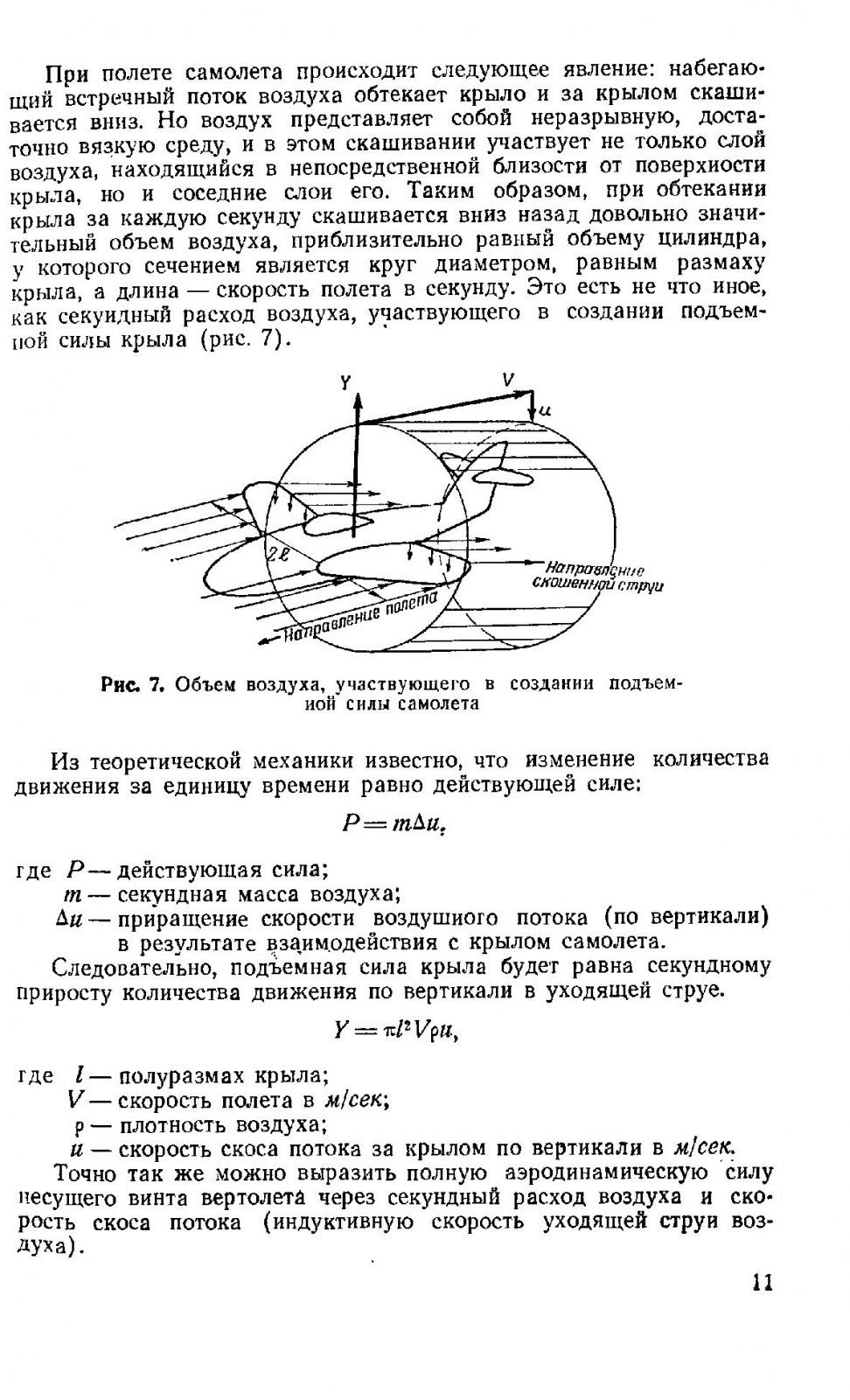

ак Вы собираетесь давать мне хоть какую-то информацию про импульсную теорию? Уже в третий раз прошу.
Вот Вам страничка №11 из книги.
Название и автора преднамеренно не раскрываю.
С чего это ради?
Я тут тратил время на поиски этой странички в целой горе учебников, а Вам прямо на тарелочке подавай?
Нет уж, сами пальчиками по клавиатуре постучите.
Только вот что я Вам скажу.
Вы все свои возражения черпаете из одного и того же источника сотню раз переписанного друг у друга, и даже не заглянув в другой источник под названием Физика.
Вы как религиозно зашоренный фанатик.
Для Вас единственный и авторитетный талмуд это не к месту присобаченные уравнения Бернулли из труб в аэродинамику.
Для Вас важно несметное количество безграмотных и одураченных этим псевдоучением горе специалистов.
Самостоятельно оценивать события, отделять чушь от истины и пользоваться знаниями Вы напрочь не умеете.
Оглянитесь по сторонам, там много чего другого чем в Вашей "Библии" изданной во многих вариантах.
Вот та страница.
Ну и как тут посчитать практическую подъемную силу крыльев при разных хордах, профилях и углах атаки? Опять нужны Су и Сх с продувок?😉

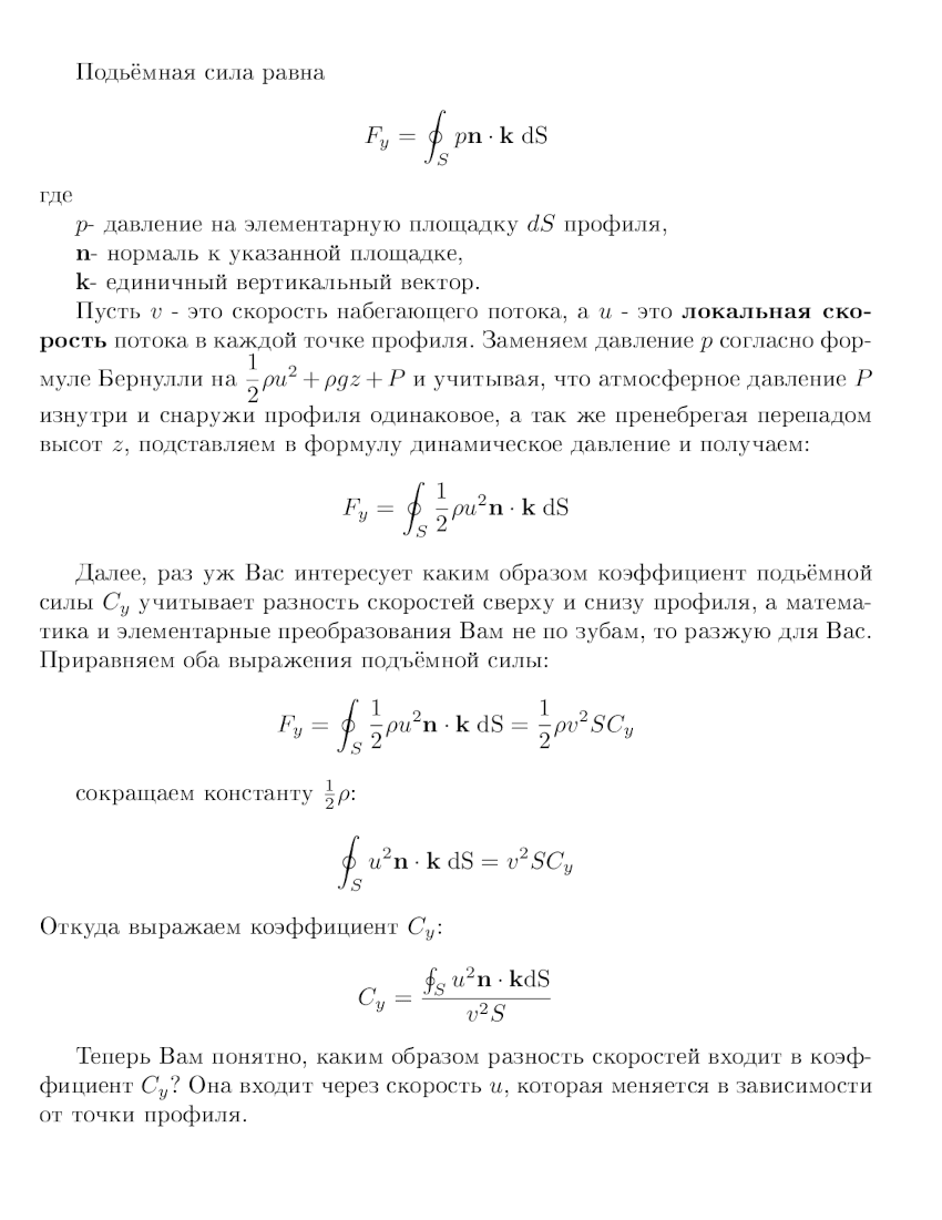

B коэффициенте Cy, который умножается на скорость потока.
Вот та страница.
И это ВСЯ ТЕОРИЯ? 🙄 И где там про центробежно-стремительные силы? Я не нахожу.
Про этот листок я уже упоминал в предыдущем сообщении. Кстати, раз уж Вы прячете автора - зовут его Анатолий Загордан. Он не только Ваш тезка, но и не исключено однофамилец. Но разумеется, импульсная теория - это не Ваша теория, а "общепринятая". С отборным бредом об отсутствии всяческого давления вокруг поверхности крыла.
И следовательно ТАМ есть статическое давление. Которое Вы отрицаете.
Вы уж как-нибудь определитесь с моделью. Или там или тут.

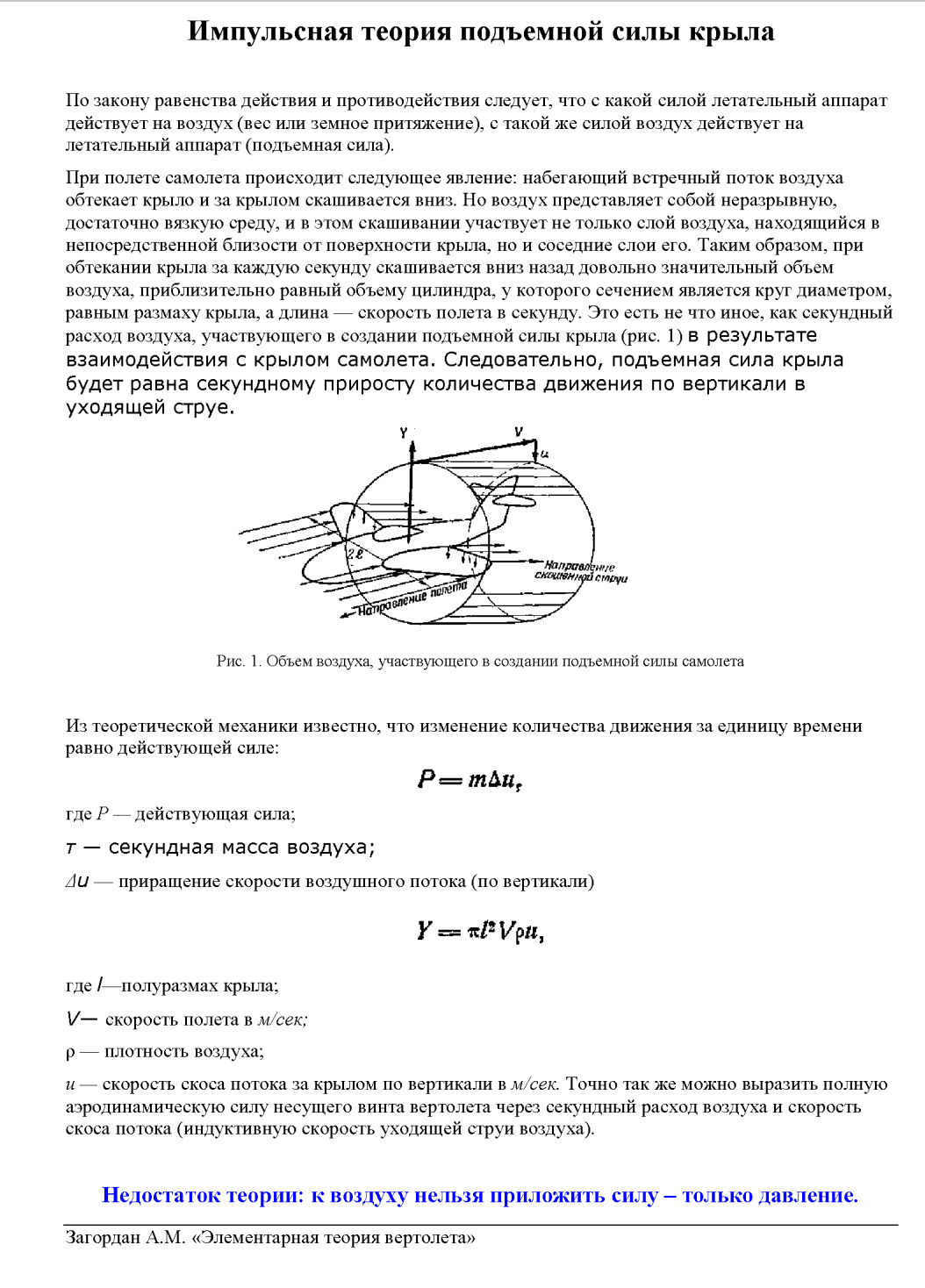

Есть книга Understanding Aerodynamics Arguing from the Real Physics, Doug McLean.
Товарищ МакЛин - бывший инженер компании Боинг, где работал над расчётами механизации крыла и винглетов. В своей книге он подробно объясняет, почему нельзя использовать только принцип Бернулли или только импульсный подход. В обоих случаях имеются эффекты, которые невозможно обьяснить одной только теорией. Неизбежно приходится прибегать к дpугой тоже.
Возникает вопрос: если ув. Анатолий предлагает почитать книгу про аэродинамику, то почему я должен изучать книгу Загордана 1955 года публикации, а не книгу МакЛина 2012 года? Аэродинамика никак не продвинулась за 60 лет?
Ну и чего Вы размазывали сопли типа покажи да покажи?
Вот интересно, Вы когда нибудь начнете включать свою голову?
Когда Вы начнете отличать дурь от истины?
Посмотрите на подпись под тем описанием действия импульса силы, что написал очередной неуч, а именно:
"Недостаток теории: к воздуху нельзя приложить силу - только давление".
Какую там силу прикладывают к воздуху?
С табуретки головой вниз упали что ли?
Вы вообще понимаете, что такое импульс силы и чем он отличается от силы и от давления?
Или импульс силы не применим к воздуху с комнатной температурой плюс минус чуть чуть градусов, а только к раскаленным газам из реактивных двигателей или сопел ракетных двигателей?
