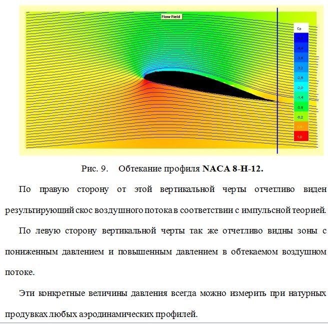

А как же отбрасываемый крылом воздух? Нуууу... скос потока перед ГО тоже знать полезно.
Здесь всё предельно просто.
Рассматриваем крыло, подходящий поток и скошенную обтекающую среду удаляющуюся от крыла.
Представим, что это некий реактивный двигатель у которого с одной стороны осуществляется подвод из вне рабочего тела, да хоть под каким углом вплоть до питания изнутри этим рабочим телом.
С другой стороны поведение скошенной отбрасываемой струи свяжем с отклоненным на тот же угол соплом этого реактивного двигателя.
Вы же не станете утверждать, что если организовать подвод воздуха к реактивному двигателю стоящего на земле без движения спереди, с боку, с двух боков и сзади, то реактивная тяга в этих четырех случаях будет вообще отличаться друг от друга?
Возражения, критика предложения последуют?

А пошли опять же путём экспериментальной аэродинамики - провели кучу продувок моделей крыла с разным удлинением и сужением, и замерили углы скоса по размаху и на различном расстоянии от крыла, составили графики и эмпирические зависимости с кучей коэффициентов см. РДК 1943г. 16200. 🤓
Не хватало математиков для создания теории расчёта? Не думаю. Попробуйте рассчитать угол скоса для какого-нибудь крыла с отн. сужением 2 на расстоянии 3 сах. своим методом. Для наглядности.

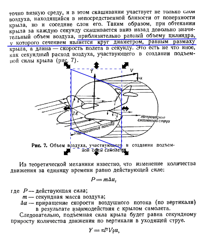

Теперь начинаем разбираться в том сивом бреде, который навязчиво рекламируется как "единственно верное учение". Отмечу: эпитет не относится к импульсному подходу. Это скорее про то, что о нём навоображали некоторые вертолётчики.
Я беру тот листочек с "импульсной теорией" и вижу, как там выводится формула подьёмной силы.
Вопрос: На каком основании берётся "приблизительно" именно круг и цилиндр, а не "приблизительно" квадрат и призма? Или, скажем, "приблизительно" эллипс...
Это не праздное любопытство, так как именно от произвола выбирающего зависит величина подъёмной силы.

Уточнение, не некоторые вертолетчики, а все вертолетчики, иначе не вычислить тягу соосных несущих винтов.
К этому коллективу здравомыслящих и знающих физику добавим тех, кто рассчитывает соосные воздушные винты. Им то же не посчитать тягу без учета этой импульсной теории.
Да и для одиночных воздушных винтов эта импульсная теория дает ответ когда воздушные винты начнут вырождаться.
Начнем с вертолетчиков и всех винтовоздушников.
Если взять и точно измерить какова скорость в отбрасываемой воздушной струе воздушного винта или несущего винта, никуда не летящих, прямо в плоскости вращения и усреднить её, а потом посчитать секундно отбрасываемую массу воздуха, и помножить её на ту усредненную скорость, то получится ровнехонько та подъемная сила или тяга воздушного винта.
Как можно заметить, ометаемая винтом площадь равна площади круга с диаметром равным диаметру воздушного винта (он же и несущий винт).
В этом нет ничего удивительного, так как всё это соответствует законам геометрии.
Следовательно, для расчета тяги воздушного винта это приблизительно квадратно - эллиптическое сечение вовлеченного воздуха в отбрасываемые массы плавно и точно трансформируется в абсолютно круглое сечение того цилиндрического эквивалентного объема воздуха.
И что характерно, неравномерность скорости в плоскости воздушного винта после усреднения её дает точное среднее значение пригодное для точного вычисления секундно-отбрасываемого воздуха.

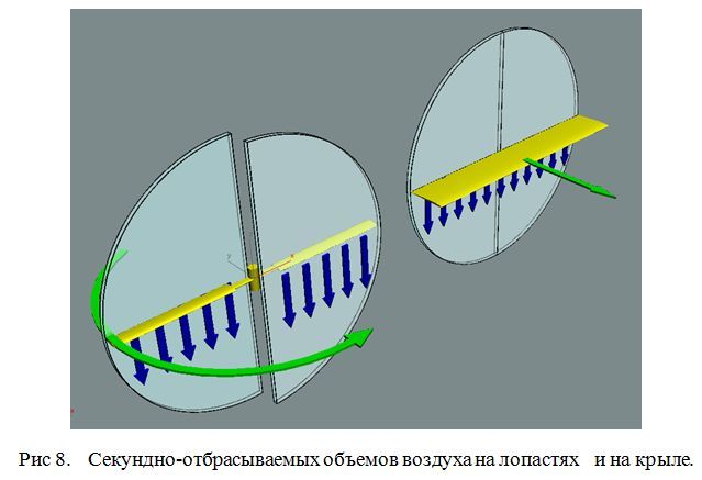

А теперь посмотрите на реальную картину процесса отбрасываемого воздуха воздушным винтом.
На этом рисунке отчетливо видно, что площадь ометания воздушным винтом равна тому эквивалентному сверхтонкому цилиндру вовлекаемому в секундно-отбрасываемые массы.
Проверили, посчитали и все сошлось в той импульсной теории.
Это так же справедливо и для крыла, которое изображено на том же рисунке.
Естественно, это эквивалентное сечение для крыла, но и это эквивалентное сечение так же прекрасно точно встраивалось в формулу импульса сил.
И хоть границы вовлекаемого воздуха в процесс отбрасывания крылом гораздо дальше этого очерченного круга и скорости вовсе не одинаковые, но масса вовлекаемого воздуха в это отбрасывание эквивалентна тому цилиндру с диаметром равным размаху крыла.
Это то же проверили, посчитали и все сошлось в той импульсной теории.
Кстати, этот рисунок взят из моего научного отчета, который в свою очередь был проверен и принят.
Хотя Вам бы лучше задавать эти вопросы тем ученным мужам, которые сформировали эту импульсную теорию.

Голословные заявления вроде процитированного или "проверили все сошлось" - обоснованием не являются. Обоснованием является результат исследования либо строгий вывод из имеющихся данных для крыльев (а не винтов). Ничего подобного предоставлено не было. Поэтому повторно прошу ответить на заданный вопрос:
- почему в качестве обьёма отбрасываемого воздуха крылом предлагается брать круглый цилиндр, а не овальный / эллиптический цилиндр или прямоугольная призма?
