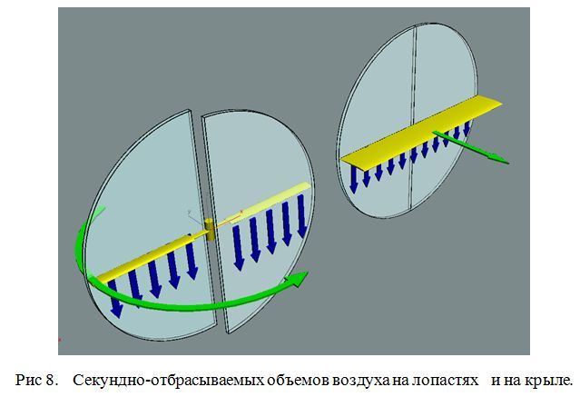

Смотрите и соображайте, почему я не нарисовал там ометаемую площадь а какие то два полукруга.
Я то думал, что Вы поумнее.
А вот крыло самолёта в нормальном прямом полёте никаких круговых движений не делает,

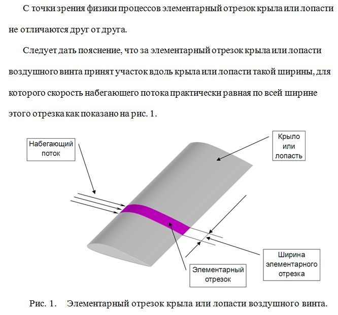

ВЫ знаете, мне что крыло, что лопасть - одни и те же законы.
Вот еще рисунок из того же научного отчета для особо тупых.

У вас на рисунке воздух отбрасываемый винтом вертолёта. Сам по себе рисунок ничего не говорит без выкладок. Я тоже могу много чего нарисовать. В том числе и квадрат вокруг вертолёта, и скажу: вот доказательство, что лопастями вертолёта ометается квадрат.
Знаю. Также знаю, что если траектории движения тел разные, то и цифры обычно получаются разные. А вы утверждаете что одинаковые. Докажите что одинаковые.

Выяснилось, что Вы и читать не умеете, и увидеть нарисованное не способны.
Еще разок освежите ощущения прочитав сообщение №1021, что тан написано про элементарный отрезок лопасти или крыла.

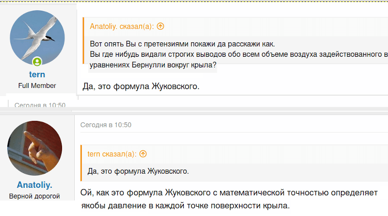

Да, это формула Жуковского.
Ой, как это формула Жуковского с математической точностью определяет якобы давление в каждой точке поверхности крыла.
Не потрудитесь ли Вы, любезный, изобразить эту магическую формулу Жуковского в своем следующем сообщении с указанием что подразумевается под каждым значком в той формуле, особенно про тот кружочек на знаке интеграл?

А теперь посмотрите на реальную картину процесса отбрасываемого воздуха воздушным винтом.
На этом рисунке отчетливо видно, что площадь ометания воздушным винтом равна тому эквивалентному сверхтонкому цилиндру вовлекаемому в секундно-отбрасываемые массы.
Проверили, посчитали и все сошлось в той импульсной теории.
Я Вас разочарую. Эта картинка никак не может отображать реальность по следующей причине: в левой части картинки середина вертолётной лопасти и конец лопасти отбрасывают вниз одинаковое количество воздуха, немотря на то, что у них линейные скорости вдвое отличаются. А ведь с увеличением скорости профиля растёт и подьёмная силa, то есть количество "скошенного вниз" воздуха. Ho на Вашей картинке получается по всей длине лопасти одинаково. Я не могу верить никаким Bашим словам о том, что вы "посчитали, сверили, сошлось". Не может ничего сойтись с реальным экспериментом при таких представлениях о физике процесса, как эта иллюстрация.
Вердикт: так как картинка с лопастями в корне неверная, то и служить обоснованием картинке с крылом она не может. Так что ответа на вопрос всё еще не получено. Никакого.
То, что вы прислали позже это изображение с бесконечно малым сегментом профиля. Для лопастей и крыла это разумеется будет верным. Но когда вы начнёте искать полную подъёмную силу - Вы опять обнаружите разницу - лопасть движется по кругу, крыло движется прямолинейно. И никакого цилиндра вокруг крыла вы не получите.
А именно так, что формула Бернулли (в составе кругового интеграла давлений по контуру профиля крыла для вычисления подъёмной силы) применяется для потенциального течения. А в течениях, являющихся потенциальными, циркуляцию потока (тот самый интеграл с кружочнком) необязательно счтитать непосредственно вблизи крыла. Можно взять любой контур без самопересечений, охватывающий профиль крыла. В том числе и произвольно большую окружность вокруг крыла, хоть всю атмосферу Земли -- разумеeтся при условии сохранения потенциальности потока. Так вот: теорема Жуковского упрощает выражение для этого выделенного факта.
Формула Жуковского в общепринятом виде не содержит никаких символов с кружочком. Но буковка Г обозначает именно тот самый круговой интеграл:
Чтобы в деталях обьяснять Вам каждую буковку надо будет выложить целый курс анализа несколькиx переменных и плюс теорию комплексных чисел, то есть все те дисциплины, которые Вы не осилили в институте. Это очень много и я с Вами этим заниматься не буду.
Eсли всё же Вас интересует каким образом выводятся интегралы с кружочками - могу дать ссылку на математическую литературу.
Так я не понял, буквочка Г это тот же интеграл с кружочком, или нет?
А тут Вы утверждаете что в формуле Жуковского этот круговой интеграл присутствует.
Как так, то он не содержит, то содержит?
Но Вы действительно не понимаете вопросов, который записывается словами.
Вспомните о чем я спрашивал упоминая эту формулу Жуковского и почему Вы её присобачили к своему утверждению о её чудодейственном свойстве вычислять все процессы происходящие вокруг крыла.
Вот напомню вопрос из моего сообщения №1026
Само понятие "ИНТЕГРАЛ" означает суммарное значение некой переменной в определенном интервале.
Вы даже этого не знаете.
Так вот, вопрос мой был о том, как с помощью формулы Жуковского можно определить то несуществующее статическое давление в каждой точке и на поверхности крыла и вдали от него, чтобы правильно эти элементарные струйки изогнуть, вычислить в них скорость и то несуществующее статическое давление.
А Вы чего тут несете про интеграл как подитоженную сумму комплекса сил действующих разом на крыло?
Где по формуле Жуковского должны быть на крыле силы больше, меньше и равные давлению в окружающей среде?
Значит по этой формуле можно только проинтегрировать то что получается независимо от существования этой формулы.
И сами данные значения сил на поверхности крыла берутся где угодно, только не из формулы Жуковского.
Кстати, по этой формуле точно также можно сложить (проинтегрировать) и центростремительные силы действующие на крыло вследствие проявления инерциальных сил.
Понимаете, результат будет точно таким.
Или Вы и инерциальные свойства тел отрицаете?
Во клоун отыскался.
Поэтому нет никакой связи формулы Жуковского с законом Бернулли.
Это просто сумма воздействий на площадь которая не учитывает ни форму профиля, ни скос потока.
