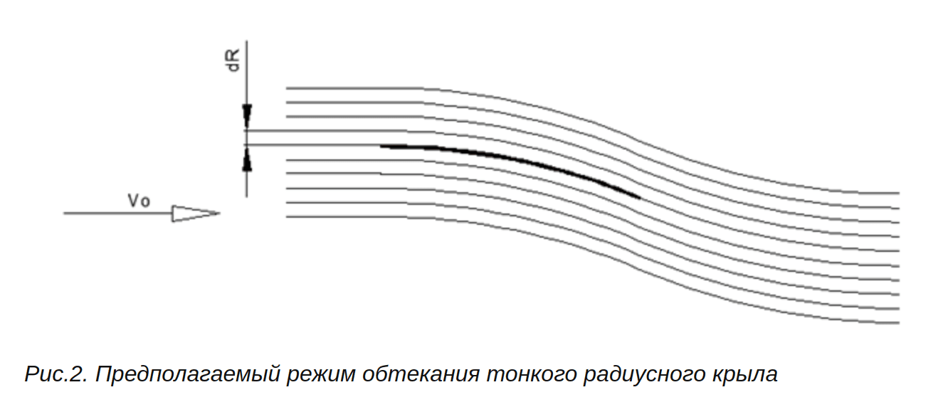

Pассматривается крыло в виде изогнутой по некоторому радиусу тонкой пластины. Тонкость гарантирует отсутствие поджатия потока, следовательно скорость его неизменна по модулю и меняется лишь его направление ( Монин это тоже специально отмечал). А одинаковый угол скоса задней кромки гарантирует, что направление скорости u скошенного потока у обоих крыльев будет совпадать (как по модулю так и по направлению). Это прямое следствие инерциального подxода.
То есть в формуле подъемной силы по "импульсному методу":
Y = (Pi) *L^2 * V * p * u
кроме размаха крыла, все остальные величины, включая скорость скошенного потока u, равны у обоих крыльев разного удлинения.
По Монину подъёмная сила крыльев отличается в 10 раз, а по импульсному -- в 100.

В качестве лирического отступления предлагаю картинкy из статьи Монина:
Как вы думаете, если рассматривать лишь инерциальные силы, как предлагает Монин, то будет ли меняться эта картинка с изменением размаха крыла (кривизна и хорда остаются прежними)?
Я думаю, что не должна.
Если вы считаете, что обтекание всё-таки изменится, то покажите как именно изменится и предложите объяснение -- почему именно так.

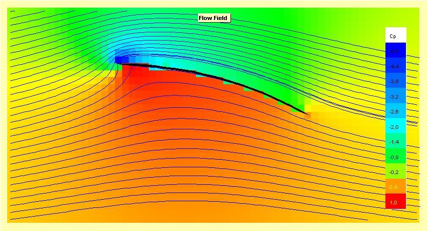

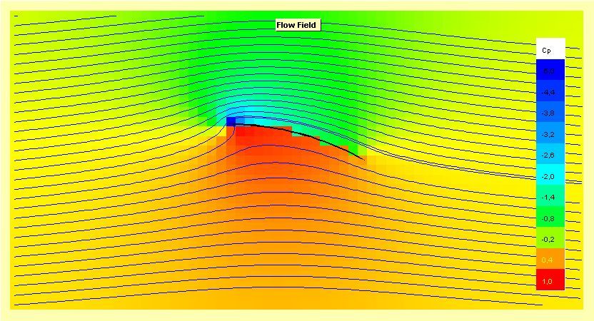

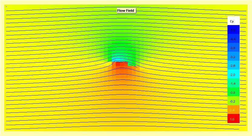

Вот смотрите как на деле будет выглядеть обтекание тонкого профиля в виде радиусно-загнутой тонкой пластинки.
Это если близко смотреть.
А вот чуть дальше вид:
А можно еще подальше отойти:
Мой вопрос был такой: будет ли меняться картина инерциального обтекания тонкого профиля предложенная в статье Монина, если увеличить размах крыла?
В ответ предлагается посмотреть, как программа JAVAFoil (использующая принцип Бернулли), красиво рисует обтекание с разных расстояний. И всё это на фоне требования похоронить бернуллиевский подход.
Сюрреализьм какой-то 🤔
