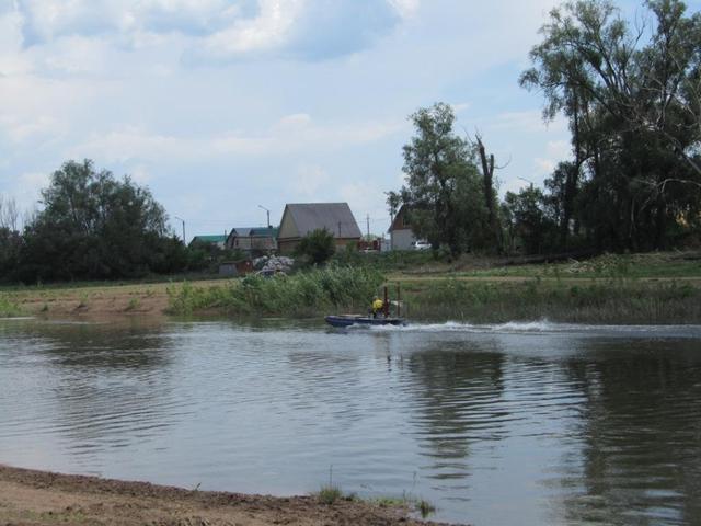

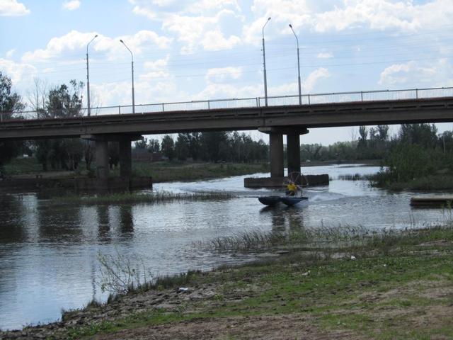

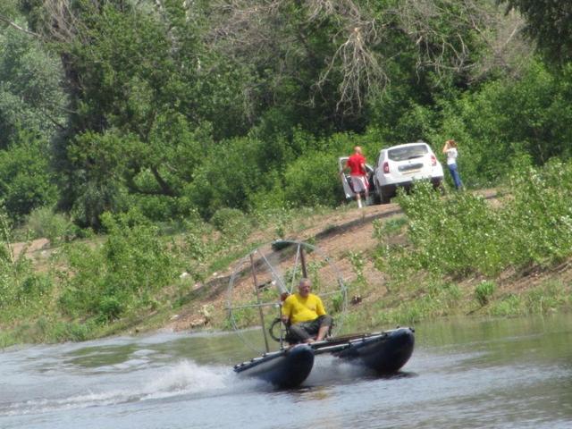

Конечный результат будет чуть позже все еще в процессе.
назначение изделия - грузовая платформа
Итак,наш конечный (промежуточный) результат:
Тяга на стопе 95 кг, скорость на воде (2человека) 38.8км/ч
Режим движения- переходной
Для выхода на режим глиссирования будем добавлять пару поплавков с формированием плоских участков в районе кормы и менять двигатель на РМЗ-500
Управляемость- в целом на 4, будем экспериментировать с рулями
Устойчивость - незначительное рыскание по курсу при движении против ветра

А что не так с ВМУ?
Тяга с Вазом 21083 170кгс на стопе , что явно недостаточно для отрыва в воздух массы под 700кг..Первоначально закладывали форсирование, эти моторы хорошо тюнингуются, но заменить на более мощный Субарик оказалось значительно дешевле и надёжнее чем тюнинг мощности, благо законодательство с прошлого года позволяет..
Рули несколько отодвинуть назад, и с усилением потока от РМЗ  поверхности будет, на мой взгляд, больше чем достаточно..
😱 Дык...не нужно ему в воздух! (ради вашего же здравия) Хотя б характеристики движения по воде исследовали (выход на глиссирование, управляемость)!
Сейчас-то какой двигатель?
"Воздушный мост" для глиссирования на поплавках "Аквамарин" устанавливает съёмные реданы (4 шт.).
Сейчас двухканальный РМЗ 640
реданы конечно выход но пара поплавков между основными и плоский участок днища  лучше
А если "пришить" в корме уже существующих поплавков карман и в него вкладывать пластину? Как аналог латкарманов на дельтах и парусах. по кормовому обрезу кармана и в пластине  зафигачить люверсы под шнуровку. Для оценки можно просто два подходящих куска фанеры примотать скотчем к поплавкам и глянуть на эффект. Если примотать посильнее можно даже поперечный "редан" сформировать на баллоне. 😉
ИМХУ.
Смысл пластины сведется лишь к образованию "пятки" для глиссирования
смысл поплавков - увеличение грузоподьемности с одновременным формирование гидролыж
Про увеличение грузоподъёмности всё понятно, а вот с "формированием гидролыж" не очень. У Вас же мягкие/надувные поплавки, по-сему без "пяток" один фиг не обойтись, а это обычно достигается жёсткими вставками, от разборных пайолов до полностью, например, пластикового днища. Ну как на надувных лодках(Зодиаки или наши Орионы). Латкарман с закладкой пластины неплохой вариант, простой, дешёвый, ремонтнопригодный.
ИМХУ.
