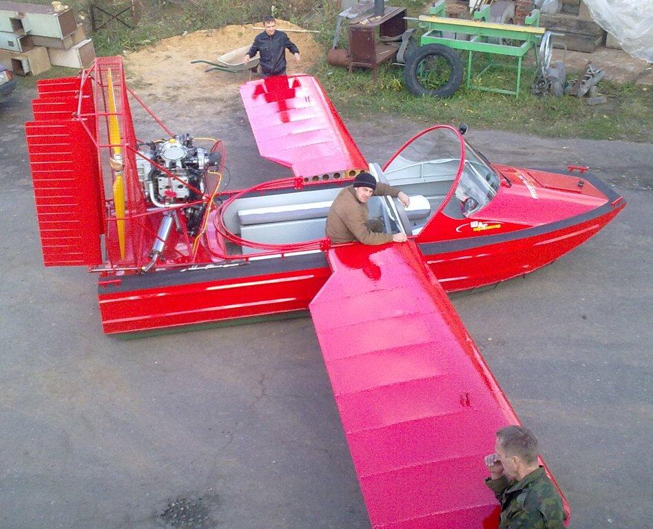

Аэроглиссер что-ли?
Как-то так.
    137,4 КБ · Просмотры: 272
С крыльми прям напугал , потом разобрался что туфта..А я уж подумал что покушаются на моё первенство в теме " летающий аэроглиссер " ..  😀  Даже краска почти подошла, крылья немного розовее..
Сергей, Прогресс  превратили в аэролодку. Клиент забрал. Обещал пригласить на ходовые, но пока тишина. Будет событие-сообщу.

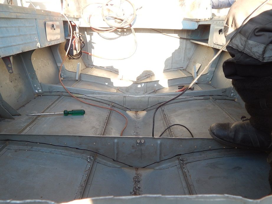

Спасибо Сергей.Но видео Фото тоже постарайся.Почему я так переживаю-в свободное от самолетов время занимаюсь переделкой Прогрессов-убийц.При скорости свыше 45 это судно становится не предсказуемым и опасным.Как раз сейчас на операции у нас очередной Прог2.Вот что мы делаем.
    93 КБ · Просмотры: 290

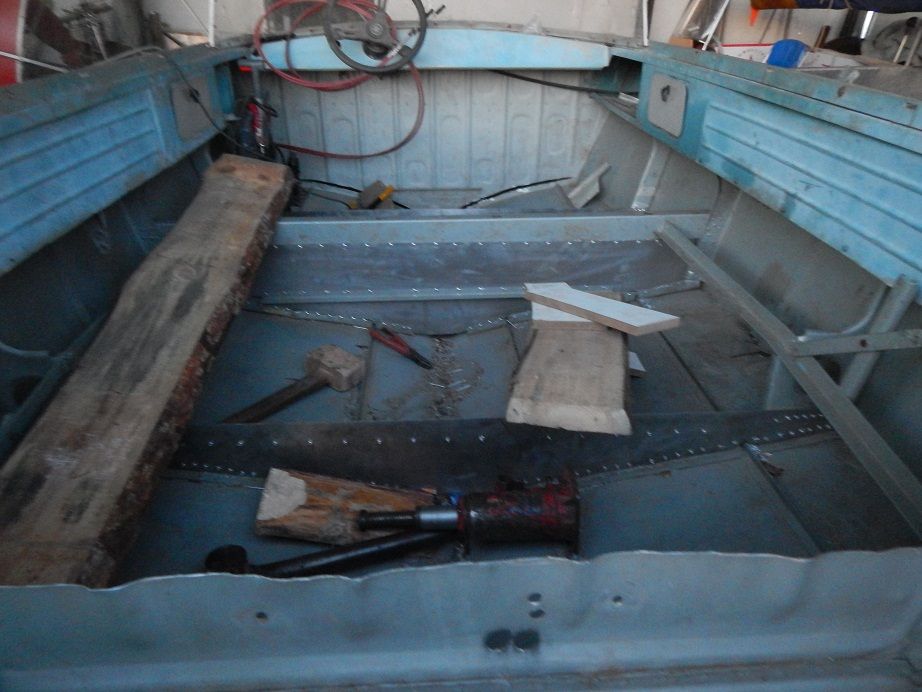

По черным линиям мы режем шпангоуты,домкратами выдуваем днище и вклепываем вставки.
    86,8 КБ · Просмотры: 284
Если твой клиент после испытаний останется в живых можешь ему предложить очередную услугу.

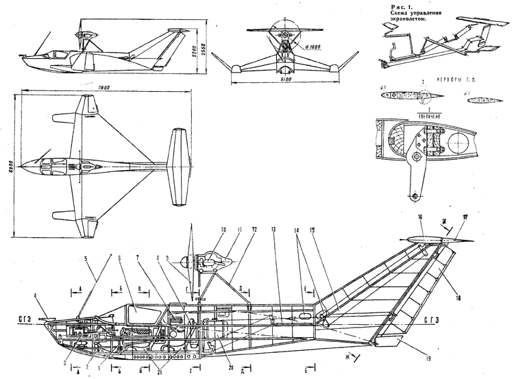

А почему  не сделали трапециевидные крылья как на ЭСКА и почему элеронов нет?
http://hobbyport.ru/mk_other/okb_mk/8309_ekranoplan.htm
Креном надо ведь как-то управлять. Прямое крыло только и ждёт элеронов,
поставить их проще пареной репы, особенно, когда надо подпрыгнуть
(мало ли бревно в реке, маневрировать сложно), можно сделать зависающими
(т.е. как посадочные щитки, они же воздушный тормоз)

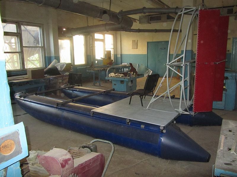

Немного разочарованы (хотя и ожидаемо)результатом
450 кг это у вас сухой вес? тогда результат вполне ожидаем...
по воде думаю разочарование будет еще больше...

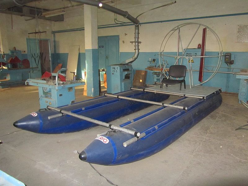

вот что мы с такими поплавками к спуску на воду готовим:
    79,4 КБ · Просмотры: 292
    80,9 КБ · Просмотры: 270
Для воды обуем баллоны в "галоши" плоскодонные двухсекционные, и конечно- же  примерно в два раза увеличим мощность..Можно показать картинку конечного результата ?
Конечный результат будет чуть позже все еще в процессе.
назначение изделия - грузовая платформа
