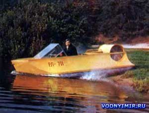

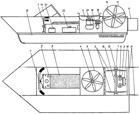

Интересно, есть ли какие-то преимущества у такой вот схемы. И если есть, почему она так редко встречается? Кто ее изобрел и кто- нибудь просчитывал вообще? http://www.vodnyimir.ru/Amfibiya_svoimi_rukami.html
