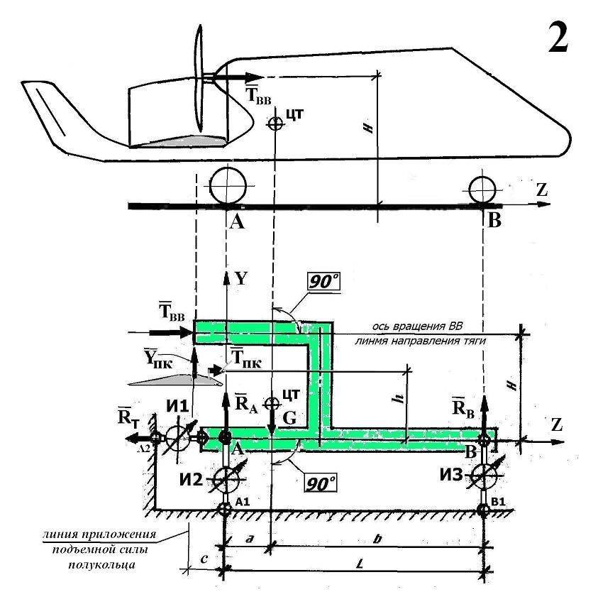

По вашему только горизонтальная часть гнутого профиля способно создавать подъёмную силу (разгрузку) ? Я так не считаю , что и доказывает проведённый эксперимент..И на грабли не наступаю и знать мне маркировку и инструкцию электронных весов мне ни к чему, взвешивание проводил специалист, который не один год этим занимается и зарабатывает себе на жизнь, это видно из  ролика.. Что касается схемы - никакого постороннего воздействия на аппарат не производилось, кроме того, что он сам на себя винтом и системой производил.. Феликс , сопоставьте цифры, при горизонтальной составляющей тяги в 180 кгс существует ещё и вертикальная 50 кгс, а это 36 % от 180 ! Вопрос к Бывалому - откуда берётся энергия для совершения дополнительной работы по созданию вертикальной составляющей в 50 кгс ?.. Вот гонка той же самой ВМУ 2 года ранее на Вжике .. Тогда нам показала статику без кольца 160 кгс, с полукольцом 170кгс . Подкорректировали обороты и местоположение винта и получили 180 кгс..    http://www.reaa.ru/cgi-bin/yabb/YaBB.pl?num=1125250236/4950
И зря...
Платформенные весы (ПАВ) прежназначены для замера ВЕСА какого-либо тела, т.е. силы, создаваемой им в поле тяготения Земли, направленной к центру её масс.
Основные типы ПАВ предназначены для взвешиваний в статических условиях, т.е. взаешиваемое тело должно быть неподвижно относительно платформы, не вибрировать, не создавать (не воспринимать) сил, имеющих горизонтальную составляющую (допускается на уровне долей процента). Это для точных (товарных) измерений. Такие ПАВ располагаются в закрытых помещениях или под специальными ветровыми укрытиями. Иначе точность замера становится много ниже и такие ПАВы используют только для предварительных (оценочных, технологических) взвешиваний.
Судя по Вашим фото, замеры производились на одноплатформенном ПАВе. Для Вашего эксперимента требуется, как минимум, двухплатформенный ПАВ с возможностью замера усилия по каждой платформе (опоре аппарата) отдельно. При этом должен быить третий динамометр, измеряющий осевое (горизонтальное) усилие от тяги ВВ и полукольца Каспера, колеса тележки (опор) должны быть расторможены, чтобы не создавать горизонтального усилия от тяги на платформе. Даже при этом будет дополнительная погрешность замера от крутящего момента и боковой ветровой нагрузки, но этим можно пренебречь "в гаражных условиях".
Можно обойтись и одноплатформенными ПАВ, но тогда нужна приспособа, позволяющая перемещать одну из опор с платформы за её пределы (имерение выполняется в несколько этапов)
Тогла Вы сможете вычленить ПС и ОС полукольца Каспера из замеров усилий и даже определить примерно  осевую координату точки её приложения. Что позволит определить величину "пикирующего" момента от полукольца Каспера в Вашем аппарате.

В точном измерении величины аэродинамической разгрузки  с учётом инструментальной погрешности необходимости нет . Силу тяги на прицепе , с его колёсами и сопротивлением качению измерить точно тоже невозможно , обычно такие замеры тяги на стопе делают на воде у бережка, поэтому на весах динамометр точно не нужен.. В моём случае ценность эксперимента заключается в инструментальной фиксации наличия аэродинамической разгрузки с довольно приличной точностью ,от устройства Кастера , в которой многие на форуме сомневались.. По моему разумению такие замеры проводились впервые в России, и кто ни-будь и сейчас скажет, что в них особой нужды нет .. Теперь, изменяя физические параметры самого устройства, можно будет экспериментировать по той же схеме и найти более эффективную конструкцию..Я считаю использование такого устройства на глиссерах, и особенно на экранолётах просто необходимым !

Только помните, что Ваш замер выполнен в статике. При движении АДС полукольца будет уменьшаться, как и перемещаться точка её приложения. "Пикирующий" момент от АДС полукольца булет вреден при преодолении горба сопротивления при выходе на глиссирующий режим.
