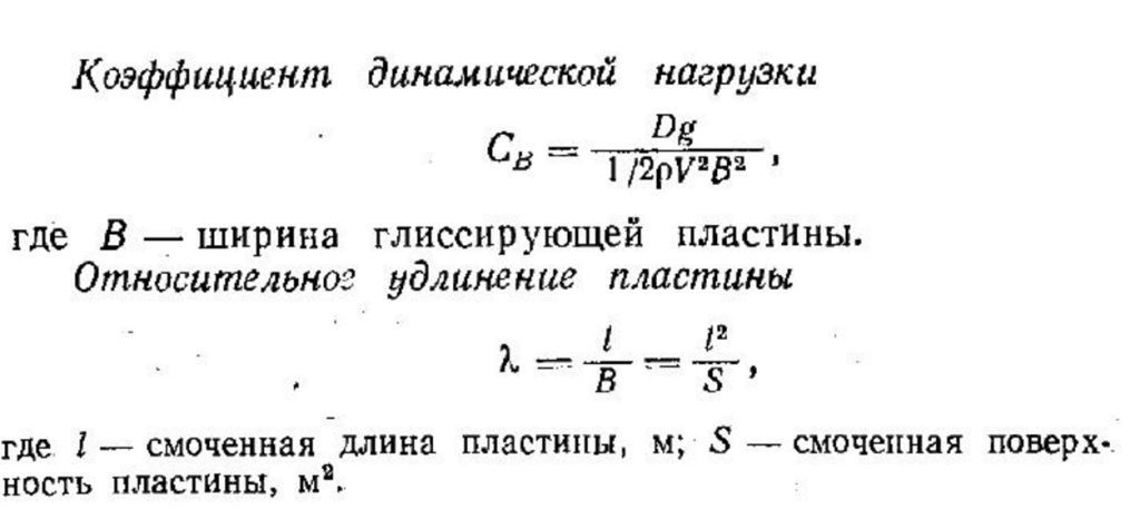

Исх данн V=25м/с, Scмоченной 1м[sup]2[/sup], угол глис 5[sup]0[/sup]
1[sup]0[/sup]=0,0175 радиана, значится Су на 5 град = 0,274. считаем:
Y=0.274*51*25[sup]2[/sup]*1=8734кг, тангенс 5[sup]0[/sup]=0,087
имеем 760кг на метр смоченной лыжи. Многовато как-то 🙂

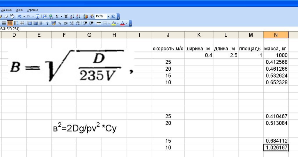

А по формуле ширины, при V=25м/с на 1000кг надо 0,41 м с каждой стороны :🙂 правда не уточняется длина :-[
где ошибка?
А по формуле ширины, при V=25м/с на 1000кг надо 0,41 м с каждой стороныправда не уточняется длина  где ошибка?
Ошибка в определении мах. скорости - это первое что бросается в  мой не очень просвещённый глаз..Я посчитал Vмах  с 70л.с.и получил 57км/час ,что близко к истине ,  а это только 15.9м/сек , никак не 25..Я определился с шириной и конструкцией.. Буду изначально делать лыжи из 3-х частей: Носовая будет гнутая клеёная из 3-х  слойной  фанеры  через стеклоткань ..3 слоя и к основной лыже на горизонтальных шарнирах . В районе шарнира будет первый невысокий реданчик.. Основная лыжа будет  2-х метровая с шириной 500мм,а задняя 1 метр на горизонтальном шарнире к основной  и между ними редан 60мм. Редан можно было делать и поболее , но возникнут трудности при движении по льду или снегу..Фанеру  планирую брать 9мм ламинированную пластиком ..После испытаний на воде ширину как средней , так и задней лыжи  при необходимости можно будет и урезать..
Скорость брал от фонаря, для таблицы, возможно и построить график. Кажется надо представлять ширину как S/L, ...хитрые математики 😉
Но данные получаются уже близкими.

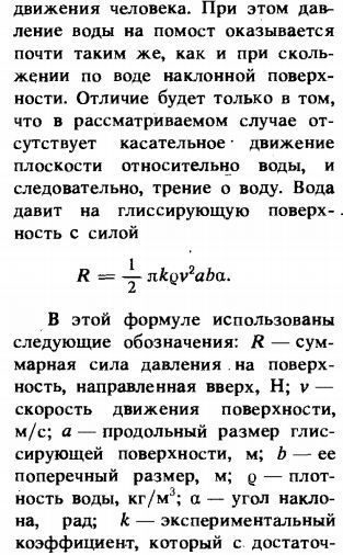

Благодаря любезно предоставленной г-ном Рябиковым литературе, http://www.reaa.ru/cgi-bin/yabbB/YaBB.pl?num=1466416770
кажется справился с задачей. На 47 странице есть формула динамического давления (реакции) на ед площади.
Остается сопоставить, и выбросить неправильные расчеты, чтоб не забивать другим голову 🙂 и себе ;D

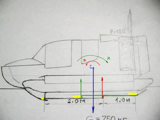

Может переставить, почему лыжа с большей площадью впереди при расположении ц.т. ближе к корме?

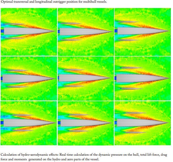

Из Вашего описания так и не понял где "между ними" расположены реданы?

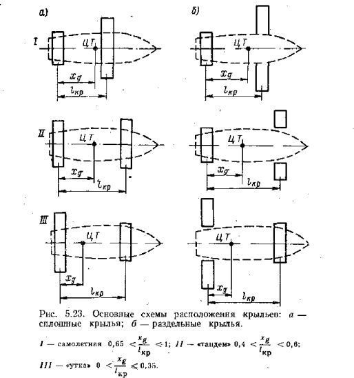

Посмотрите наивыгоднейшее расположение корпусов в тримаране на рис, сильно в зад не задвинешь.

@ шкипер  Не забываем , что вектор тяги Р= 180кгс на стопе будет топить нос, а У = 100кгс от системы Кастера полукольца вокруг винта будет снимать часть веса с задней части..При начале движения лыжи будут под водой и только гидродинамическая сила носовой части лыжи способна вытащить нос на поверхность..После выхода катера на глиссирование пятно контакта будет на задней части основной 2-х метровой лыжи..Лыжи будут состоять из 3-х частей , передняя , средняя и задняя. Передняя и задняя части будут гнутые , на рисунке хорошо видно  и получается два редана , передний низкий и задний-50-60мм . Все три части соединяться будут между собой шарнирно..
Выше представленная формула ни что иное как формула подъёмной силы от скоростного напора У=С[sub]у[/sub]pv[sup]2[/sup]/2*S.  Но опять же возникает вопрос , перераспределение давления на нос от вектора тяги никак не учитывается , да и сама тяга через коэфициент k как усилитель , но не распределитель..Опять же длинные узкие поверхности лыж сгенерируют турбулентность , а она уже не поддаётся математике на сегодняшний день ! Так что рулит эксперимент и прикидки х..я к носу.. Практически , но постараться учесть ньюансы ! 😀
Выше представленная формула ни что иное как формула подъёмной силы от скоростного напора У=Суpv2/2*S.
Да, просто удивился, что совпало с книгой ;D  😉
Обрисовал схему сил, Казак, получается перед выходом на горб + к моменту от винта будет еще от редана.
(зеленым это предлагается).
Хотя в начале движения волновой горб перед носом, будет сильно его поднимать.
А след от второго (центрального) редана, снизит давление на третьем (транец), т.к. он сильно близко расположен.
И третья лыжа будет уже второй, а вторая уже первой на 0,1?

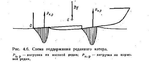

@ шкипер
А почему вы располагаете равнодействующие гидродинамических сил перед реданом? Редан необходим для подвода воздуха под днище , организации пузырькового обтекания (турбулентного) и тем самым снижения трения ! Но при этом эта часть днища практически выключается из процесса создания подъёмной гидродинамической силы! А вот равнодействующая располагается практически в центре средней лыжи ближе к передней кромке (примерно где у вас на рисунке жёлтая черта , но никак не возле транца ! За транцем будет практически разряжение..А это значит, что Y  относительно ЦТ будут создавать кабрирующий момент , т.е. будет  склонность к дельфину . Тяга будет гасить этот момент , но с увеличением скорости тяга уменьшается , а Y увеличивается , возможно появление дельфина ! Вот тут и может пригодиться горизонтальный РВ над транцем ..  Или я не прав?

Потому, что первый редан у Вас на носу баллона.
Хотя давление макс будет на первом по потоку редане, а последующие будут менее эффективные. Особенно последний.

передняя гнутая лыжа работает только при выходе на глиссирование , так же и редан
Да, но при выходе редана с воды центр давления от второго резко перемещается вперед, а у кормы резко падает и поскакали.
Надо обязательно три редана? Каждый редан + сопротивление. Может в носовой части поставить микроредан? Тогда изменение обтекания будет не столь заметным.
Или подразумеваю, что носовые реданы Вы не правильно изобразили, они делаются до килевой линии.
Но в любои случае средний редан вперед!

Вот примерно так мне видится картина глиссирования на двух плоских лыжах накладках с одним реданом примерно 30%от транца .  При выходе на глиссирование сумма двух моментов от тяги и аэродинамической разгрузки будут преобладать над моментом от ЦД гидродинамической силы и нос катера будет прижиматься , стараясь увеличить площадь контакта..С увеличением скорости момент от тяги будет плавно сходить на нет, а аэродинамический несколько расти до определённой скорости а потом тоже будет уменьшаться из-за падения эффективности ВМУ (вспоминаем кривые Жуковского )С ростом скорости пятно контакта будет уменьшаться сдвигая ЦД к ЦТ..
