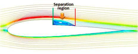

Есть еще одна интересная продувка, касающееся этого кабриолета. Получается то-ли автор знал, а может на что-то рассчитывал.

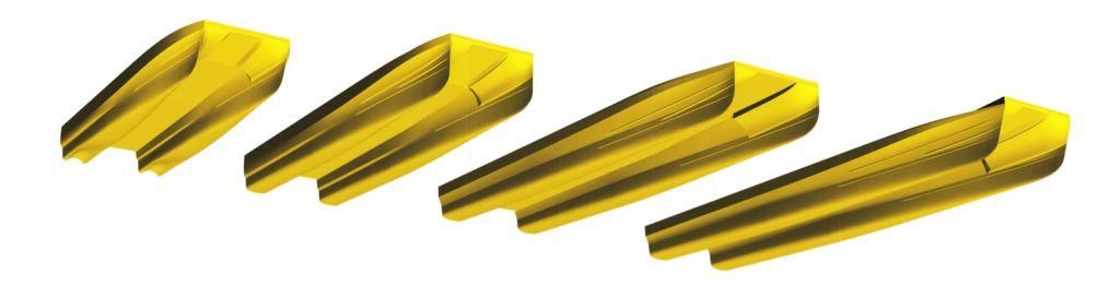

Смотрите какую картинку отковырял, всего за 5 лет производства, а как изменился корпус и брызги. Идут через гидролыжу с микрореданами + спонсоны (були) + возд разгрузка.
А тримаран и хорош бОльшей полезной площадью.
Тут не приведены данные по скорости (числу Re), но выглядит так, что расчет проведен для малых значений. Могу ошибаться, но где-то 10[sup]3[/sup] - 10[sup]4[/sup]. Т.е. для течения, близкого к ламинарному. В численном эксперименте, в отличие от реального движения, ламинарное течение можно рассматривать.
Для большей скорости зона отрыва распространится до самого хвоста.
Это, естественно, предположение, но думаю, не лишенное оснований.

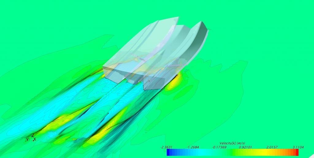

АТ, на примере картинки, где-то за желтым?
    37,2 КБ · Просмотры: 129

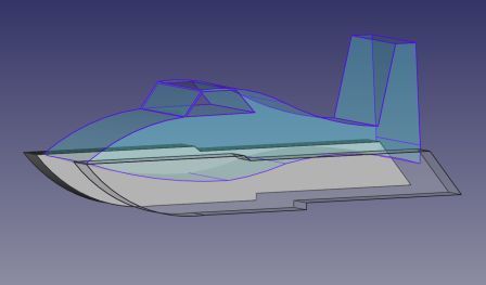

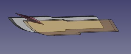

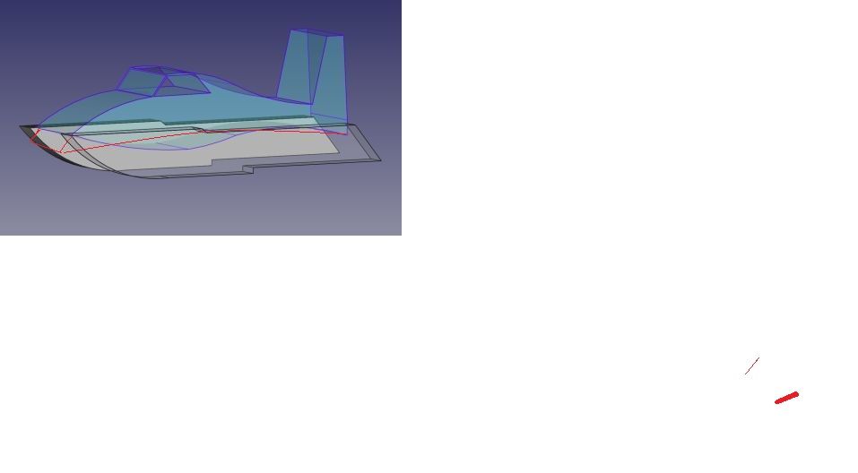

Казак, антикрыло с самолетным профилем не получается, как пишет АТ, увеличение угла атаки снизит прижимную силу. Нам нужно резкое падение, а это тонкий профиль с острой кромкой установленный на критический угол. Т.е. при увеличении угла Су падает и момент тоже, последний значительнее. Кроме того растет сопротивление, получаем классическую тряску перед сваливанием, снижение скорости и опускание носа.
Огрубленно изобразил. Стоит-ли совмещать рисунки, пока не знаю.
Бесплодные попытки, моё мнение конечно) Опрокидывание проходит столь стремительно, что данных явлений просто не успеете почувствовать. Наверное стоит отказаться вообще от каких бы то не было больших поверхностей между лодками.

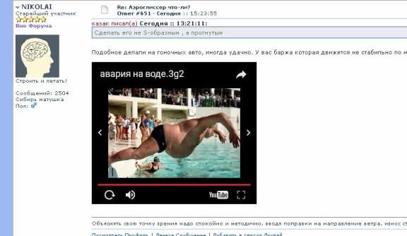

@ шкипер  А если попробовать исправить днище вашего проекта ? Сделать его не S-образным , а прогнутым , тогда аэродинамическая сила на носике будет его прижимать , а аэродинамическая сила от днища будет иметь ЦД в кормовой части катера ..
    13,8 КБ · Просмотры: 123
Подобное делали на гоночных авто, иногда удачно. У вас баржа которая движется не стабильно по не стабильной поверхности. Поэтому сечение диффузора будет не постоянным, ну а дальше..  ;D

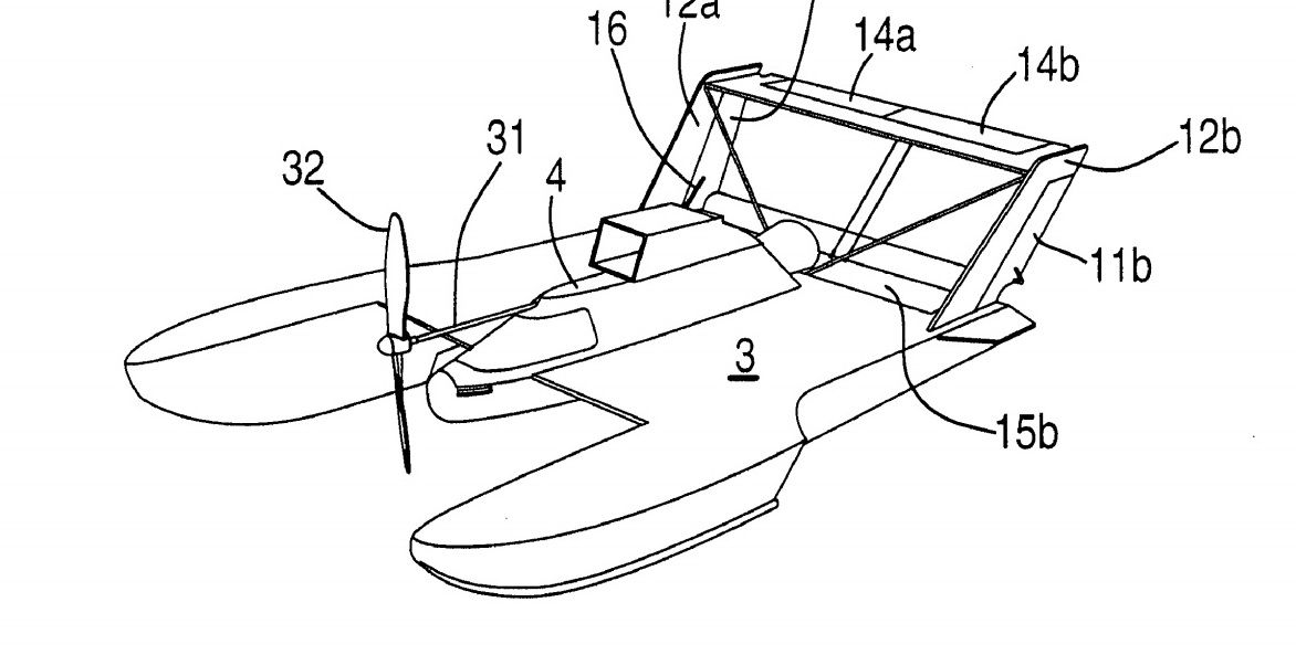

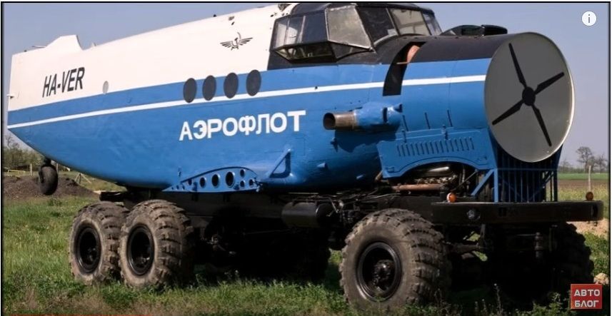

     Лечить надо причину , а не болезнь .
Тягу вынести впереди  центра давления .
Центр масс тоже вперед от центра давления .
Получаем устойчивую схему  - почти АН 2.
  Как только "ОРИОНУ" движок  на спину поближе к хвосту
прикрутили - он на дыбы и встал  , а те у которых пропеллер спереди  - летают .
    Пропеллер грамотно прикрутил и вааще  не париться какой там профиль у палубы .

NIKOLAI, с первого раза не понял. Пусть будет как запасной вариант, вдруг рыбы много  🙂
Казак, тогда сильно сдвинем фокус вперед и + давление от заторможенного потока под днищем в центре, а надо в кормовой части - 40% примерно.
Главное с низким пузом на экран не напороться 🙂 Спасибо навели на мысль - надо киль делать в носовой части (или накладки как на рис).
Вообще мне понравилось видео с "запуском" модели с горки.
Надо опробовать.
