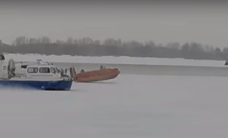

Вопрос возник по конфигурации корпуса, в части установки закрылка в корме:
есть такой эффект Вентури, для углов -1..+3 тангажа, при которых возникает "присасывание" к экрану, так при отклонении закрылка вниз этот эффект будет снижаться?
Гусев С.Н., а корпус в форме "морской нож" или просто так надули?

Посмотрел видео. Поразила сложно-изломанная форма носа с кучей впуклостей и углов, гадаю, что бы это значило. По наружным краям кормы  синенькие "кили" ограждения чернеются. Вот если их заменить на простую сетку, тяга на месте изрядно возрастет, килограммов на 40, не менее. Корпус лодочки обыкновенный, морской нож здесь-ни уму, ни сердцу. Его сами лодочники не применяют, а на аэроботе он не нужен просто. Какой нож в рыхлом снегу, как поворачивать?
Пробовали мы и закрылки. Толку- отрицательный ноль. Причем при поднятом закрылке  лодка всё же лучше шла, чем при опущенном. Да и какой эффект может быть на наших реальных 40...60км/ч, при крошечной площади и плече силы?

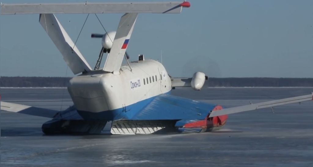

Вопрос по фото ориона:
1.если закрылок (или что это?) опускать не упираясь в подстилающую поверхность (оставив щель) - то за счет циркуляции подъемная сила экрана будет больше?
2. Влияет-ли в такой схеме угол тангажа корпуса?
    37,8 КБ · Просмотры: 195
Как вы понимаете циркуляция ? Уменьшаете скорость потока под крылом при неизменной сверху получаете большую разность скоростей сверху снизу ? И на основе этого считаете бОльший У в экране ? Начитались Жуковского..На форуме КиЯ давно идёт обсуждение экранных моментов с разных точек зрения , ищите выбирайте..Затрагивался и момент запирания ВП над экраном в клине (между крылом и экраном) http://forum.katera.ru/index.php?/topic/51886-alternativnaia-teoriia-ekrannogo-effekta/page-117
1. Меньше.
2. На подъёмную силу практически не влияет. А вообще конечно влияет.

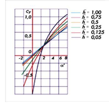

    13,3 КБ · Просмотры: 191
s_smirnov,
Спасибо. Осмысливаю, даже профиль не помогает? это же просто движущаяся гладкая горка?
А по п.2 непонял. Про гонку читал(про 2-е место). Подхватывает из-за заламывания НГО встречным напором?
