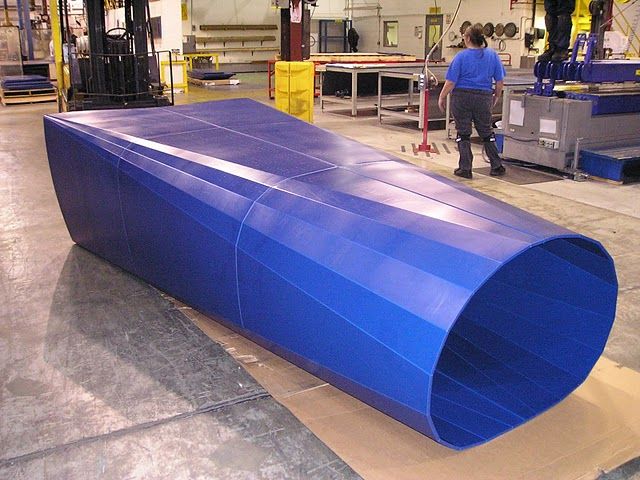

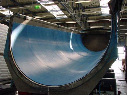

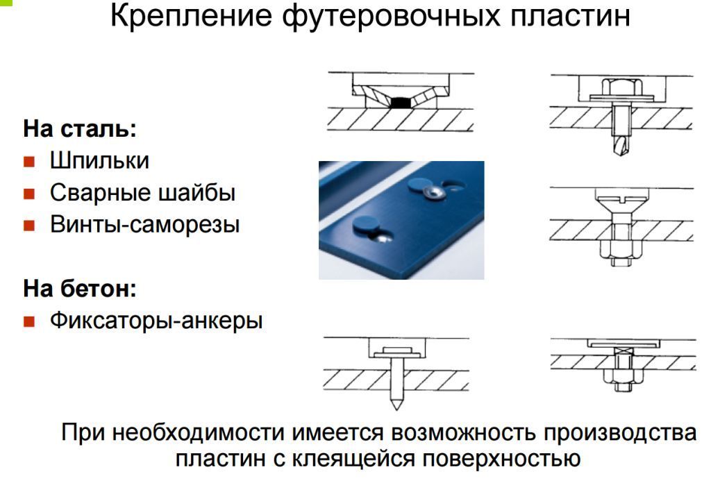

Футеровка СВМПЭ:
Листовые материалы крепятся к основанию кузова при помощи сварных шпилек с резьбой, фиксируемые на поверхности основания бункера при помощи точечной сварки, места их установки закрываются заглушками и завариваются. Стыки плит провариваются ручным экструдером с использованием сварочного прутка. С целью предотвращения попадания материала под поверхность футеровки верхняя кромка футеровочных листов закрывается стальной пластиной.
например: (не реклама)
https://www.sibmashpolymer.ru/activities/futerovka/kuz-samosval

Проблемма в том . что у них  6 мм минимум  .А нам  надо 3-4 мм максимум , даже 2 мм надо . Поэтому берем в Питере или Ростове
Да и цвет подозрительный - яркий . Мне спец сказал , что яркий цвет и  СВМПЭ несовместимы .........
Я уже  пользовал 1000-й и он мутно прозрачный, в отличае от цветных имеет сооовсем другие свойства , которые я тоже использовал.
Был случай что мне всучили молочно беклый под маркой 500........такая "шняга " оказалась 300-ой в лучшем случае  :'(
Танков, хотел вернуться к проблеме скольжения-защиты баллонов. Вот чую, что приклейка к орке не пройдет (хотя пишут что можно, но скорее на статичную поверхность), значит либо на шпильки, либо на хомут вокруг скега.

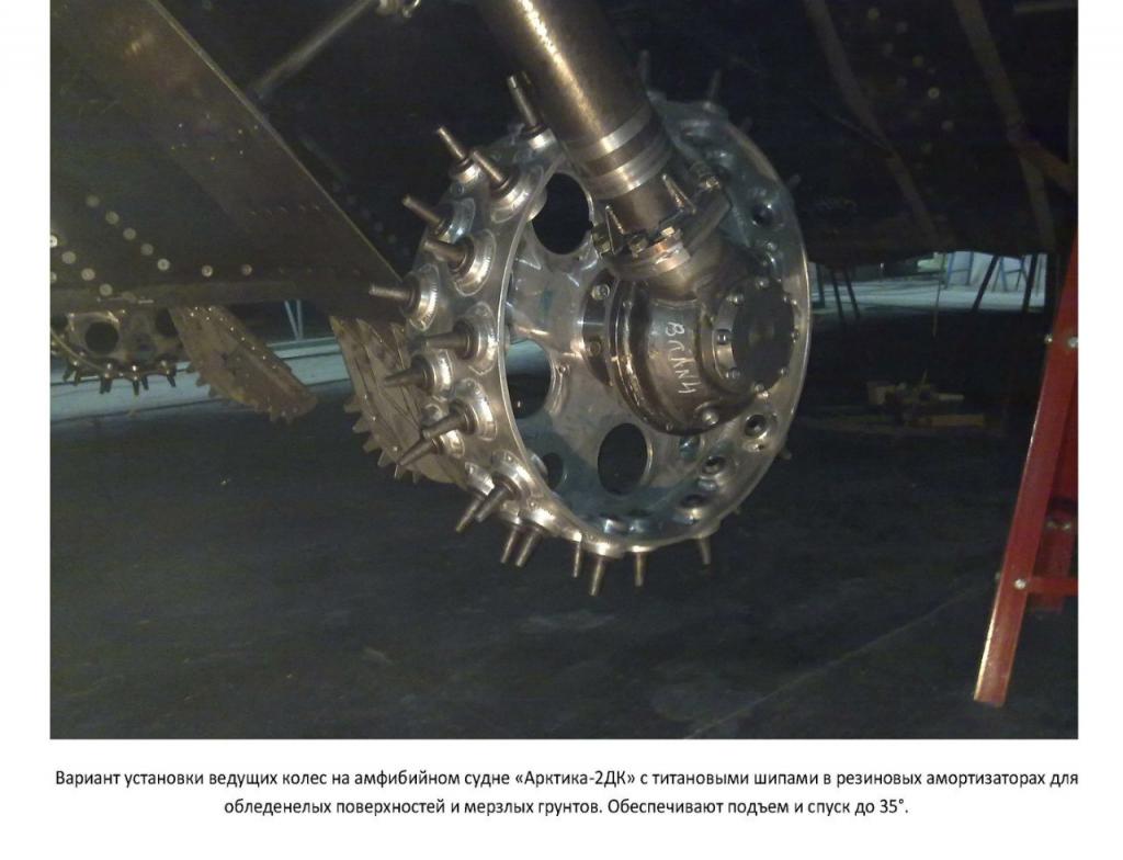

На фото: колеса с шипами - это для выехать на берег, а зубья тормоза между колесами, думаю общее расположение чуть за ц.т.  Обратите внимание выше зубов поперечная пластина - для воды летом. А привод натяжения надо через пружину (демпфер) мощную однозначно.

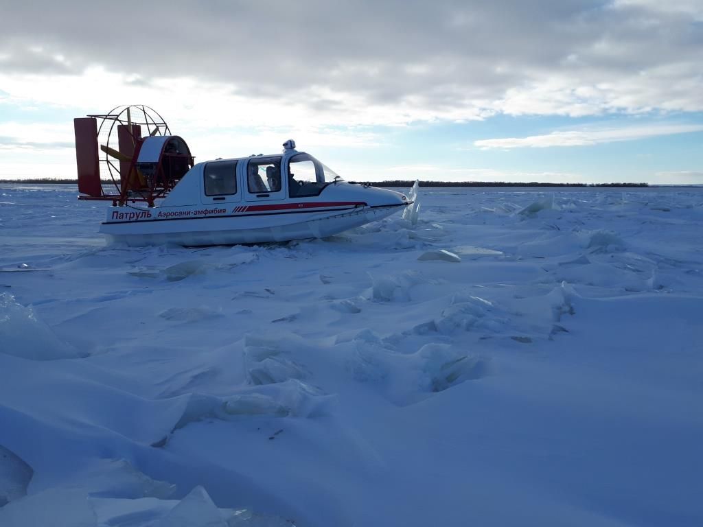

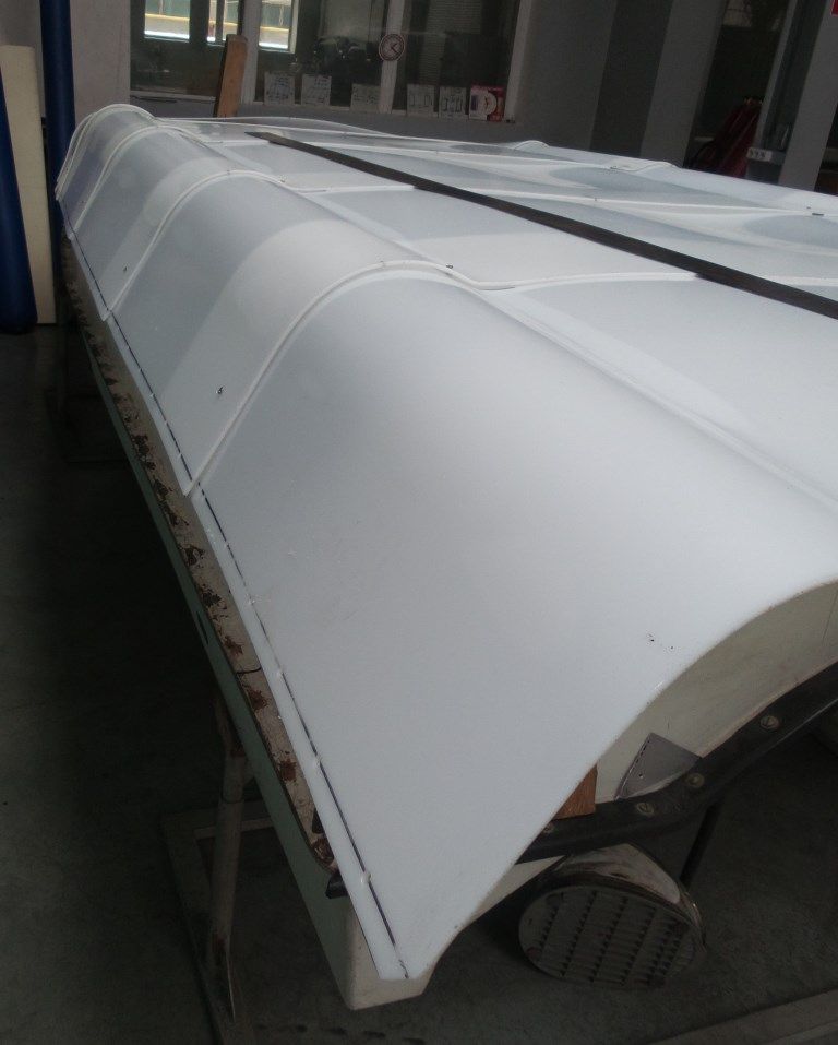

Уважаемый Танков!
На Патрулях чешуйчатое днище толщиной всего 5мм во всех модификациях, ширина чешуек 500-750-1000мм по желанию заказчика. Полицейские развороты и все виды вращений выполняются легко и днище не страдает и не пририхтовывается.Вот, снял днище в процессе изготовления. Все достаточно видно.
    63 КБ · Просмотры: 186

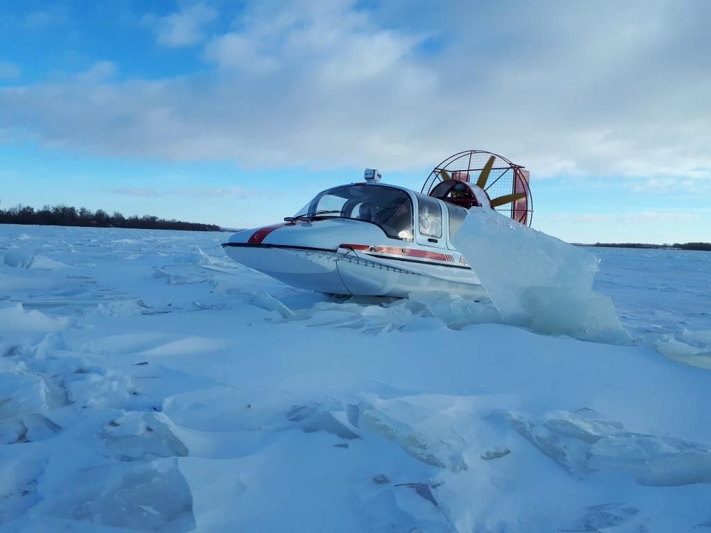

На Волге из-за переменных температур образовались поля торошения; ждем снега с нетерпением, хочется погонять 150-200 км/ч. С амортизированными сидушками хорошо... :~~)

Вму у нас субарики 25-30-36, но даже самый маленький в линейке выпускаемых - аэроцикл с 582 Ротаксом  легко гоняет 130, а по голому льду и 147, правда после таких "поездок" пилоту-камикадзе приходится менять памперсы. Мы давно уже опробовали разные виды тормозов - скребковые, штыревые и пр. и выбросили. Даже то, что замедляет аппарат, тормозит достаточно медленно и каждый раз по-новому. т.к. на участке с рыхлым снежком штырям вонзаться приходится в пух, а на старом льду тормоз просто не может заглубиться. И это не считая того фактора, что при торможении машина может просто потерять управление, тормозя каким-то одним краем, где сцепление лучше. Реверсивный винт мягко говоря дорог и сложен. Да, он замедляет машину, но воздух-не асфальт и тормозит машина вяло, ровно столько, чтобы разбиться пару раз.
Поэтому мы тормозим мозгами, заранее продумывая путь и смиряя темперамент и ногу на педали газа. Торможение полицейским разворотом по замерам КиЯ показало тормозной путь 36м(у 41-го Москвича ~47м), т.к. мы даем полный газ, как только машина пройдет первые 60 градусов угла поворота. Заодно обдув рулей помогает контролировать траекторию.
Но люблю я самолеты... :craZy
Шипованные тормозные колёсики на заднем трансе мне видятся неплохим аргументом ! Стоит заняться , правда удорожание неминуемо , и стоит рассмотреть спидвэевские шипованные резиновые..https://yandex.ru/images/search?text=спидвэй%20колёса&noreask=1&img_url=https%3A%2F%2Fwww.ridus.ru%2F_ah%2Fimg%2Frhf_B7YDd-lVXcyBFLtHqA&pos=0&rpt=simage&lr=38
Совершенно для справки: тормозов на спидвейных мотах нет! Шипы служат для сцепления и управляемости. Приделав колесо к саням мы получим всего 2-3 шипа снизу в зацеплении, а остальные вместе с колесом, его креплениями и пр.  будем возить совершенно бесплатно как символ технического прогресса...

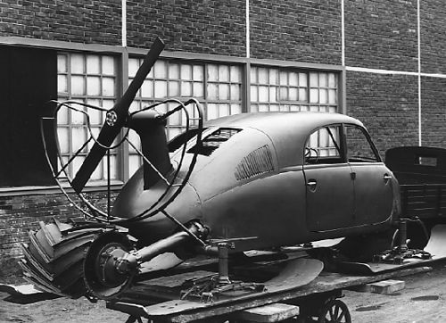

Чехи  лет 70 назад делали аэросани для вермахта и с винтом и с шипованным барабаном сзади, чтобы в горку ехать. В сети есть видео, как этот ползолёт рыхлит пространство...
