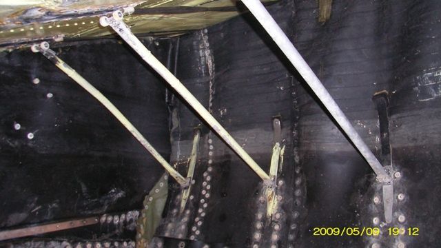

кроме рекомендаций у Демешко еще повышают жесткость носового ГО см фото, сам правда долго врубиться не мог что за качели:
    42,4 КБ · Просмотры: 178
