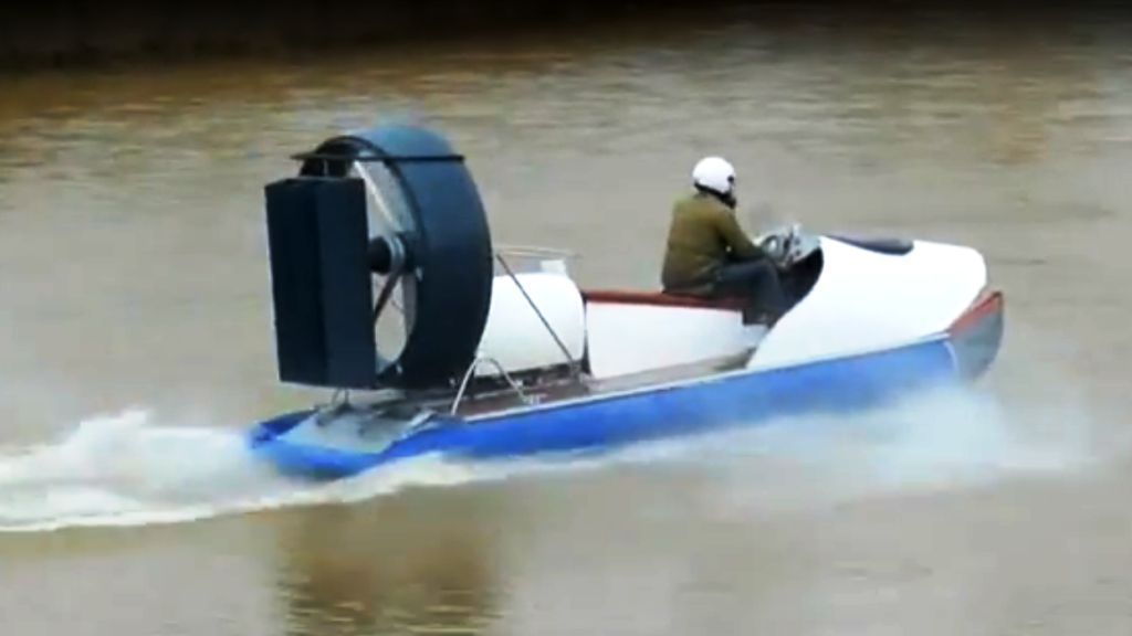

Аэроглиссер что-ли?
... дык динамическое 18 меньше 27,7 статики, или не так? Или статика боиться динамики?
Любая неровность , - подпрыгивание и через щель к статике добавляется динамика , нос поднимается и нижняя поверхность превращается в крыло с шайбами  а Жук в экр, ну а дальше по Кэмпбеллу..А переднюю створку ГО видимо всё равно нужно укрепить от загибания ..
Казак, к большему давлению меньшее не добавишь - это не деньги 😉
Давайте будем считать этот эпизод гонок, любезно предоставленный конструктором, влиянием встречного порыва ветра в купе со снижением оборотов нагнетателя гонщиком и допустившим эту досадную ошибку 🙂.
Но очень легкие аппараты эти Жуки! Тут скорее еще пол-причины.
Кстати, а вот закрылок конструктор СВП Вираж (похож на "Лапоть") перенёс именно с предыдущей версии, а что дает плавающий закрылок? Const зазор, можно поднятием убрать подушку и сбросить скорость (я так думаю), при волнении и на разворотах удержание давления (не заметно сильного дифферента на корму по окончании разворота), а еще?

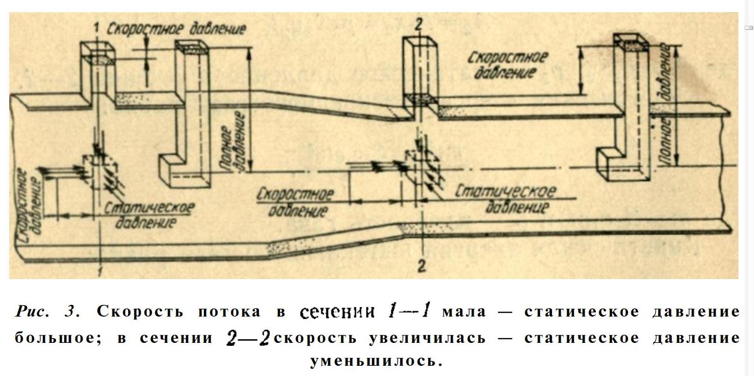

Динамическое и статическое давление не константы. Формулы для их определения я приводил выше.
  Формула не даёт наглядного представления о физике процесса .
  Здесь нужна простая картинка .

G/S= ро*V^2/2,
Как раз нет. В окончательной версии СВП Вираж представленной на видео, в составе гибкого ограждения присутствует типичное для скеговых СВП кормовое гибкое ограждение (КГО). КГО типа "мешок", крепится к подвижному кринолину, для улучшения устойчивости.
...При изменении ветра изменится V, т.е. скоростной напор. ...
Это очевидный факт.
Очевидные следствия из этого факта:
- при определённой скорости ветра V=Корень(2G/(S*ро)), катер взлетит стоя на месте;
- в штиль, всю необходимую скорость V=Корень(2G/(S*ро)), нужно будет набрать собственно катеру.

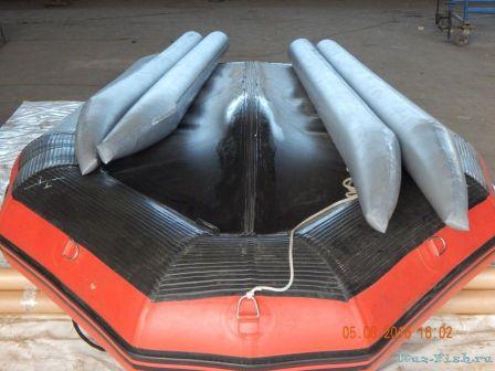

Да, очевидно так-же как то, что круглый баллон (скег) свп фактически на может глиссировать, однако эти лодочники даже не пытаются снизить расход топлив на создание воздушной подушки 😉
С хорошим мотором забор летает и круглый баллон глиссирует.

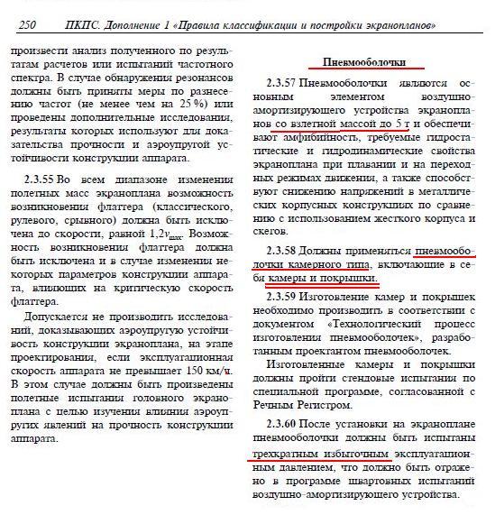

Пожалуй. Если соблюсти все требования речного регистра, можно долго заниматься постоянным увеличением потребной тяги.

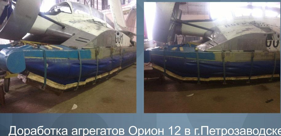

А из чего сделаны плоские элементы привязанные к нижней поверхности скегов? В патенте вроде нет описания...

...А из чего сделаны плоские элементы привязанные к нижней поверхности скегов? ...
Регистр в этой части не требует ничего противоестественного.
Непонятные конструкции на баллонах Ориона исключительно продукт творчества его изготовителей.
mz, да уж :🙂 аднака! смотрю они больше в качестве балласта бегают...
Например требовать пожарный лом с сертификатом регистра...
Или торсиографирования (кажется это в ваш огород) на однотипные двигатели одинаковой мощности имеющие сертификат...
нет, понимаю хотели сделать лыжу, в голове не подберу материал...неуж-то дерево с эпоксидкой?
Если под пожарным ломом понимать систему пожаротушения, то установка её на пассажирском судне вполне оправдана. Выбор систем пожаротушения одобренных Регистром достаточно широк.
По поводу торсиографирования, рекомендую всем авиаторам учиться у Регистра. В Речном Регистре читать т.3 ч.4. раздел 6 "Крутильные колебания".

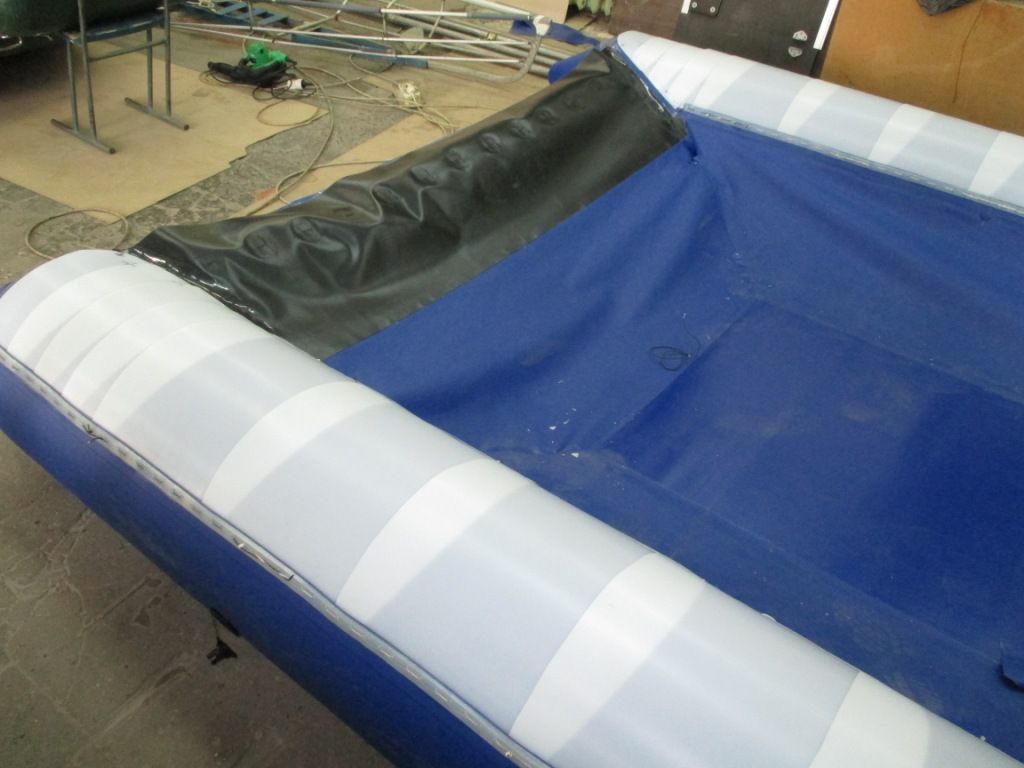

Среди лодочников давно и успешно применяется чешуя из сверхмолекулярного полиэтилена.
    75,7 КБ · Просмотры: 222
s_smirnov, спасибо за фото.
