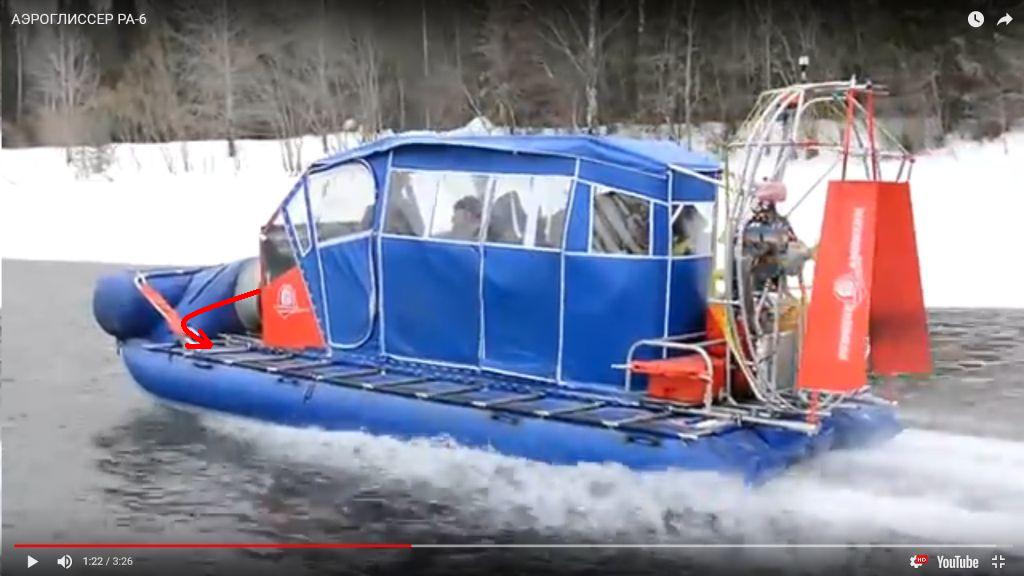

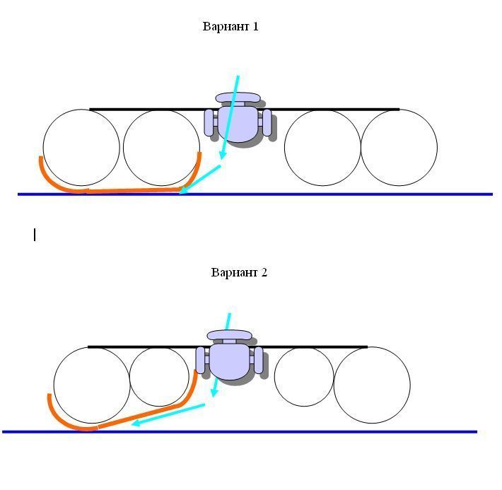

Внутренние баллоны поднимать не нужно, иначе будет хуже
разве воздуху в варианте 2 не легче до внешнего скега добежать? Или чего-то не понимаю?
    29,4 КБ · Просмотры: 286
Избыточное давления от нагнетателя , может  сколько то и "Наддувает" в межбаллонное пространство . Опять же если оно
( пространство ) заглушено с кормы.
Именно эжекция  воздуха водой , создает  каверну за каждой "чешуиной -реданом " .
Коллеги в  Иркутске пробовали , заглушить и дунуть ТУДА ..........улучшения не обнаружили ...........
s_smirnov,
Пусть будет легче. А нам от этого какая польза?
Пусть будет. Разве не уменьшим смоченную поверхность? Где тут собака порылась?
Высота волны?
Танков, коллеги должны знать, что редан должен быть высотой 10%, а так когда там не подсос а сплошь один тормоз. Ежели конечно не как на Змеях, и то вопрос герметичны-ли стенки и потопчина от атмосферы. Но опять-же с какого перепугу воздух пойдет не через низы ГО, ему что заплатили?
В общем вопрос-то пользованный, см. картинку, если выхлопа мало - винтовой компрессор зауши и алга... толку то...
Высота волны?
Не знаю. Поскольку не знаю величины смоченной поверхности в одном и в другом случае, судить об изменении её не имею возможности.
Откуда такие выводы?

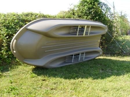

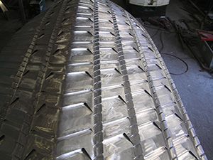

s_smirnov, кажется разобрался.
ключевая фраза была
Чешуя вентилируется воздухом...воздух проходит в пространство между баллонами
посмотрев парочку фильмов увидел где в носу проходит к чешуе и вдоль баллонов. Конечно наружный баллон смазывается воздухом не весь, но это уже третья серия 🙂
Еще заметил, что поперечные трубы все-таки прогибаются и наружный баллон уходит чуточку вверх, сами собой...

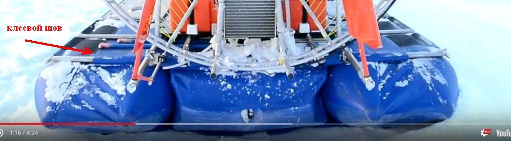

И это оч. важное обстоятельство ! Из под них вырываются клубы водяной пыли от наддува , которые замерзают наледью на поверхности корпуса на лёгком морозе и делают подобный аппарат непригодным для длительного пользования на воде в мороз !  Именно из-за намерзаний глыб льда на поверхности корпуса , СВП прекращают переправы по воде при наступлении морозов , и там рулят только аэроглиссеры ! Рассматривать применение поддува на глиссере дорога в никуда и приводит в тупик ИМХО..
Ох и сказочник Вы казак ;D
Все там нормально. Посмотрите какой-нибудь фильм про свп на Ладоге, да и на Волге пассажирские перевозки круглый год. А то что зима это тяжелое время года для любой техники - тут технику готовить надо.
Про погиб труб написал потому, что увидел и все. А может пока мы с вами спали, конструктору идея такая пришла... для уменьшения "Марусина пояска" шут его знает 🙂
катались на СВП Жук С Смирнова в любую погоду. Проблем с намерзанием льда не заметил. Может не было такого сочетания мороза и жидкой воды, или катались недостаточно долго.

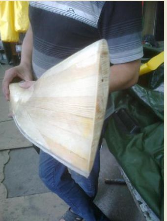

s_smirnov, а что дала оклейка лопастей полиуретаном, и помогает-ли зимой от обмерзания льдом?
    22,5 КБ · Просмотры: 255
Оклейка ПУ даёт устойчивость к абразивному износу, защищает от песка, снега, воды. Повышает стойкость к повреждениям камнями и ветками. В случае если ПУ не выдерживает удара и лопасть трескается, до определённого предела живучесть лопасти всёравно повышается, поскольку ПУ плёнка удерживает в себе повреждённую лопасть.
При обмерзании облегчается очистка. Лопасть можно обстучать или поскрести, не боясь повреждения.

Диаметр 1,23 . Обороты 1800. Древесину использую с подобранным направлением волокн ......поэтому хоть совсем не обклеивай ( не обтягивай ) Прочности хватает . А вот герметизировать древесину от влаги : в стеклоткань , в полиуретан , лаком в конце концов .........кому что нравится .
Диаметры 1,5 и более ( под такие моторы ) уже делаю ТОЛЬКО в стеклопластик ( нагрузки требуют )

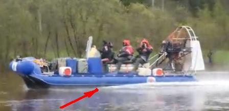

вот откуда усы понять не могу. Из своей линзы должен выскочить, а брызги есть, непонятно. По-глиссерному идет со слабым вытеснением или нагнетатель слабый для большой длины корпуса? Скорость-то хорошая...
