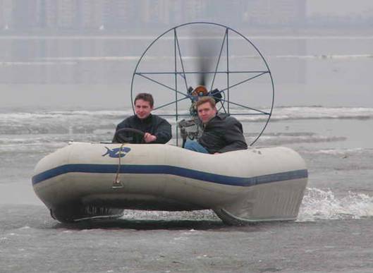

Аэроглиссер что-ли?
Игорь Буевич освоил с первого захода , боюсь теперь свои Пайпера будет устанавливать на такое шасси )) https://www.youtube.com/watch?v=0peldfJPWWI
Пока вы тут теорией меряетесь , мы по снегу глиссируем )))
Какая мощность двигателя ? При полезной загрузке 300кг с места сдвигается ? Если сдвигается то с какой скоростью по снежному насту ? Какова удельная нагрузка на л.с. на 1км /час ? Резиновая плоскодонка с огромной тяговооружённостью оправдана при эксплуатации на порожистых горных реках , во всех остальных случаях избыточная площадь плоскодонки генерирует избыточное сопротивление которое сжигает избыточную мощность !

Ну если покажите пример глиссирования по снегу еще каким то способом кроме как во все пузо , буду весьма признателен за науку . 🙂 Поплавки не интересуют априори .
Двигатель Хонда Р07 три цилиндра 52 л.с.  Нагрузка получилась 400 кг . 140 + 100 +90+70  Не просто сдвинулась , но и прокатились вчетвером с ветерком . Спустились по склону в русло Клязьмы , и потом в этом же месте выехали обратно . В натяг конечно но выехали . Уклон градусов 12 получился в горку. По насту не ездили снег был средней пушистости температура -7 . Нагрузка на мощность получилась 10.7 кг /л.с. На пределе можно сказать . Вчера один покатался с более легким винтом , который делаю для РМЗ-500 . Ветер был 6-7 м.с температура 0 +1 . Снег влажный но пока без наста , сопротивление уже побольше , сказывалась плотность влажного снега . Стартовала резво , но против ветра скорость с легким винтом быстро падала . В итоге поставил обратно тяжелый винт , с ним против ветра пошла побыстрее . По ветру и с тем и с тем бежала шустренько )).
  Это больше чем на пределе, для глиссера предел 10кг,л.с., так что для снега прилично, но есть подозрение на воде не будет глиссировать .. Подождём , посмотрим..

Так мы никуда и не торопимся особо , наша работа направлена сугубо в утилитарных целях , помочь рыбакам добраться до места ловли и вернуться обратно , не провалившись под лед . А пугать народ это не наша цель , скорость в 50-60 км/ч  вполне устраивает большинство народу , кому нужен отдых на воде , а не установление новых рекордов и риск сломать аппарат и шею при этом .  Ну а Робби  пожелаем удачи и новых достижений !
Приветствую! У нас так как то получается. Здесь мы достали 52 км/ч с загрузкой 2 человека. Двигатель РМЗ 500 на одном карбюраторе. Прошу сильно не пинать)))
https://www.youtube.com/watch?v=vdy1C6wQxgA
samodelkin_33rus,
Вот пули лить мастер! ;D
На воде на 50 л.с. только волну гнать ;D давай видео!
Про легкое СВП типа Жука еще поверю...
Так я пока про снег говорил . Вода то еще не растаяла ))) . С хондой 130 л.с. разгоняли до 60 . Что бы больше надо действительно корпус другой делать , или принципы менять . Тут абсолютно согласен. А как вода станет водой , узнаем сколько по мокрому идет .
