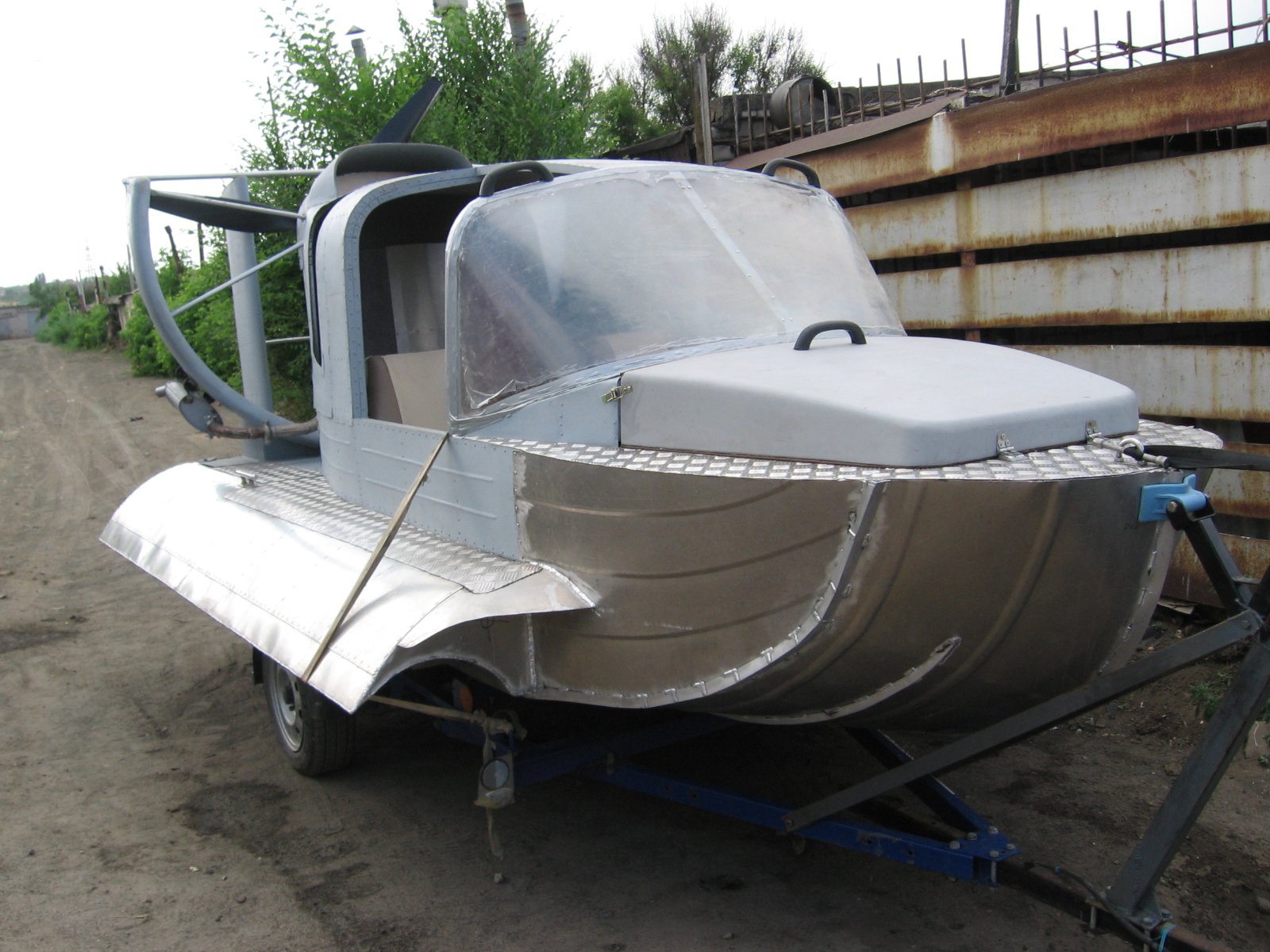

Ну раз уж рез вы завели про удельную тяговооружённость, и её сопоставимость, давайте сравним цифирки - с наиболее близким по тяговооружённости Скорпионом (это Скорпион 5, в варианте с Сузукой 55л.с.):
И всё таки какова тяга на стопе у Вашего с Сузукой 55л.с. ?
Вжик: вес - 500кг, а везёт судя по кабинке 3-х, ну пусть будет 300кг, т.е. положим что полный вес у Вжика тоже 800кг,
двигатель - 72л.с., ход по воде до 45км/ч (и то когда пустой, с нагрузкой - 35-40)
Это характеристики аэроглиссера , картинка которого выше и который без центроплана сверху кабины.. У него тоже кабина закрытая , просторная и вмещает 4-х взрослых .. У Вжика размеры поскромнее будут , и он в комплектации аэроглиссера будет легче.. Как экраноплан с крылом размахом 8 м он будет примерно около 500кг весить , но там уже стоит двигатель Субару 2.0 136 л.с. и тяга будет больше и скорость на воде планирую за 60км/час , а пока будем подождать.. Вам хорошо наверное известно , что хорошее быстро не делается..

Каких геморроев ? Для реданированой гладкой металлической поверхности лодки не нужна чешуя , которая как раз и является главным гемороем резиново-корпусного аэроглиссера .. (вес , крепление , жёсткость )
Вообще то чешуя более скользкая и почти не примерзает. Замена защитной чешуи простое и быстрое дело, а металлического корпуса..
Вообще-то надо сначала понять, что жесткий корпус, это, как правило, -- просто лодка.
Когда в такую лодку обеспечить поддув, она станет снизу ды-ря-ва-я.
Это автоматически означает необходимость обеспечить 2 корпусных герметичных (хотя бы снизу) поплавка.
. . . И началось.
. . . И началось.
Поддув можно подать по продольному редану , который обычно делается из уголка .. Вопрос в необходимом количестве воздуха (мощности компрессора) Если поддув организовывать под чешую , соотвтетственно нужна будет мощность до десяти киловатт , а то и больше ..Если подавать под гладкое днище -вот тут вопрос хватит ли электрического привода в киловатт или около того для компрессора ? С другой стороны обильная аэрация будет выдавлена по бортам и лолдка увеличит свою осадку.. Нужно подавать в меру..

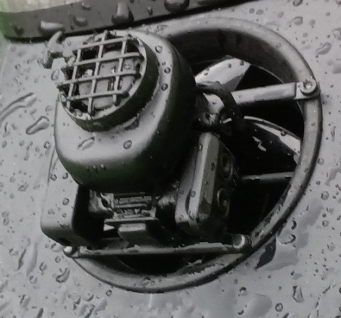

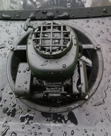

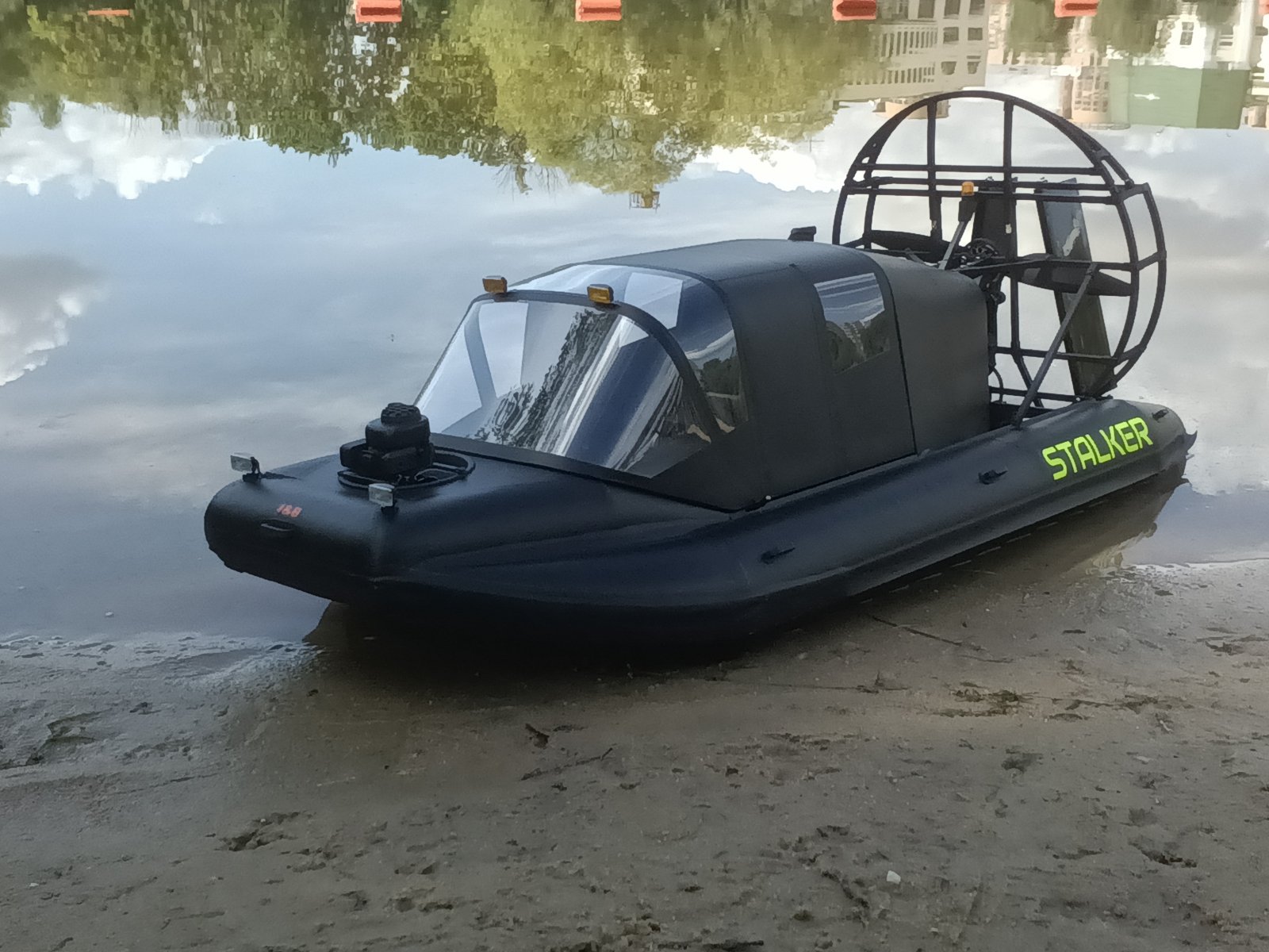

СТАЛКЕР - Экспериментальная RC-модель аэролодки с поддувом. Была создана для проверки/испытания, и отработки новых технических решений (улучшение гидродинамики, также повышение эффективности применения поддува на аэролодках)

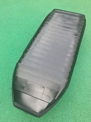

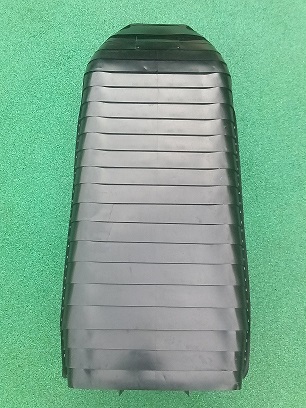

Модель СТАЛКЕР. Вид снизу:
(видны пластины защитной "чешуи", а также небольшие зазоры между пластинами, через которые подаётся воздух от нагнетателя)
"Чешуя" почти самая обычная для аэролодок, но... есть нюансы.
Нагнетатель:
Ньюанс в том ,что при таком количестве пластинок с микрореданами не нужен никакой нагнетатель. Если понимать теорию глиссирования , то с организацией поддува получится ухудшение характеристик резинового корыта ! Такое количество микрореданов само снабдит днище необходимым количеством воздуха через аэрацию (подсос) , а лишнее количество воздуха ,подаваемого компрессором под пластины только лишь ухудшит аэрацию , увеличит осадку , а значит и площадь смачиваемой поверхности.. Это приведёт соответственно к дополнительному сопротивлению и естественно дополнительный двухтактный двигатель (это если не на модельке) для компрессора существенно увеличит общий расход ГСМ .. С поддувом (особенно на резиновых "калошах" ) главное не "перебдеть "..МЛМ
