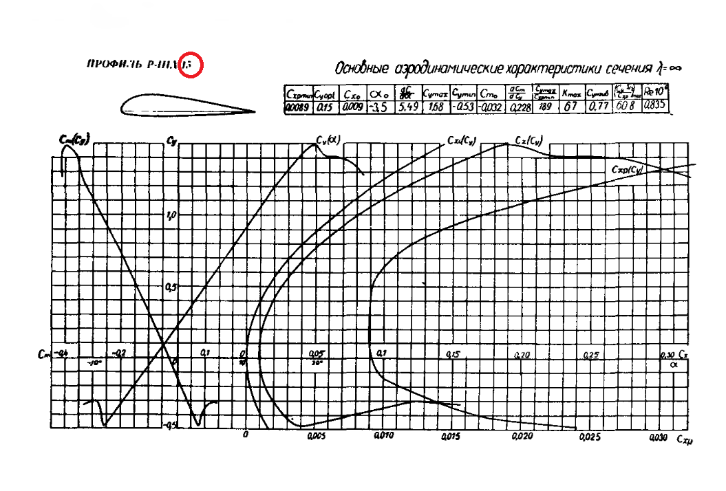

Я бы рекомендовал р-3а15,5.
Но он толстый достаточно. И на однолонжеронное крыло рассчитан.
    119,4 КБ · Просмотры: 44

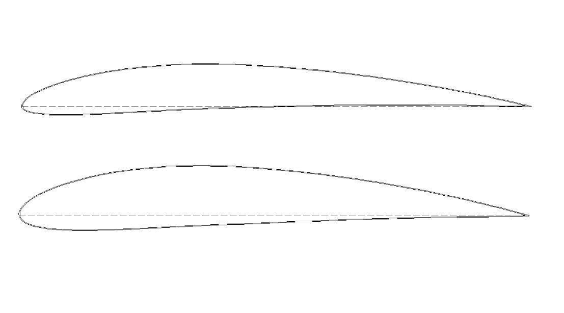

Этот аэроплан стилизован под времена Первой мировой. Тогда крылышки были тоненькими. Если сделать Р-3, то аэроплан потеряет весь свой шарм, очень уж этот профиль лобаст... Вместо крыльев бабочки будет два бревна. Нужен профиль, может и толще, чем оригинал, но, не с таким лбом.
Мне нравилось на р3 летать, без закрылка до больших углов держал и самое главное очень плавный срыв, даже отсутствие его, переход в парашютирование я бы сказал.
Вот тоже с плавным срывоммпрофиль. И не такой лоьастый, 14процентов.
Только снизу плоский сделать, без обратной кривизны сделать.

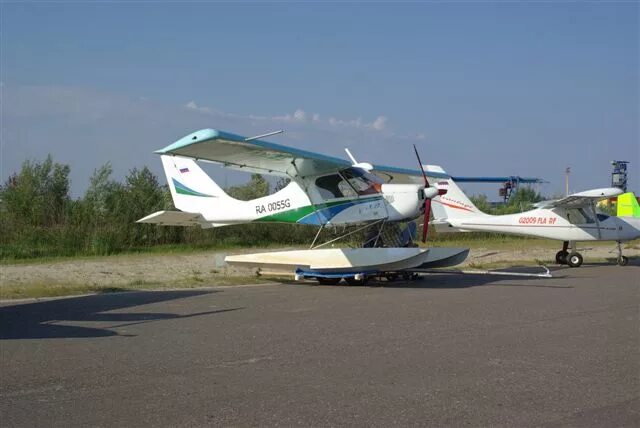

Так точно, на р-3 приятнее, чем на п301м. На одном и том же самолёте. Аэропракт а-27 на прототипе р3 был, лучше было, кондратьева послушали тогда... Блин.

На переднем плане прототип а-27, на заднем серийный а-27м. И вес и площадь, всё одинаково примерно.
