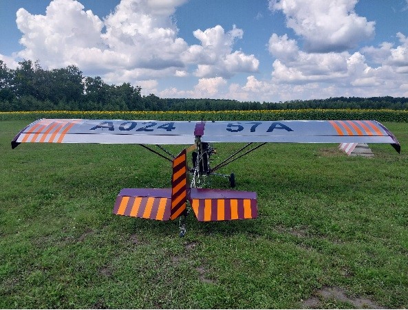

На аэродроме народ стал ворчать, что мой самолет не виден на фоне земли и мне пришлось раскрасить его рыжими полосами. Вопреки моим опасениям получилось немного веселее.
Только сейчас заметил, что на этом фото еще не доклеены полоски на правом флапероне
А зачем, номер на крыле должен хорошо просматриваться. Хотя наверное нет, вот белое крыло уже можно заметить. У нас возле аэродрома ремонтировали дорогу, так с высоты 700...800 метров не мог понять что там на дороге, что то похожее на больших земляных червей. Оказалось камазы кучами навозили грунт длинными цепочками. Уже когда ехал домой увидел эти кучи. А с высоты вообще ничего не понял. С высоты все не так, с виду красивое, зелёное поле, а в реале перепаханное плугом, с переворотом земля, заросшая молодой травой. Или жёлтое поле, ты думаешь гречиха, а там подсолнухи. Поэтому ваш самолётик и с этой расскраской все равно трудно будет заметить на полосе, нужен белый колор.
Такую раскраску самолета оценили коллеги, сказали, что самолет стал заметнее. А покрасить Аирбайк в белый, считаю слишком радикально, как "Волгу" покрасить в оранжевый цвет.

Вообще то да, если ваши коллеги летают как и вы на высоте 50...100 метров, то они просто привередничают. Можно было и не красить, с этой высоты можно все разглядеть что на полосе, или в воздухе. Это я не подумал.
А с другой стороны у начинающего пилота полет это стрессовая ситуация. В стрессе у человека сужается угол обзора и он мало что замечает или видит что с боку, с верху, с низу, кроме как перед собой, а с нарушением зрения ваш самолётик могут вовсе не заметить. Я бы подстраховался и перекрасил в радикальный цвет для своей же безопасности, но это вам решать.

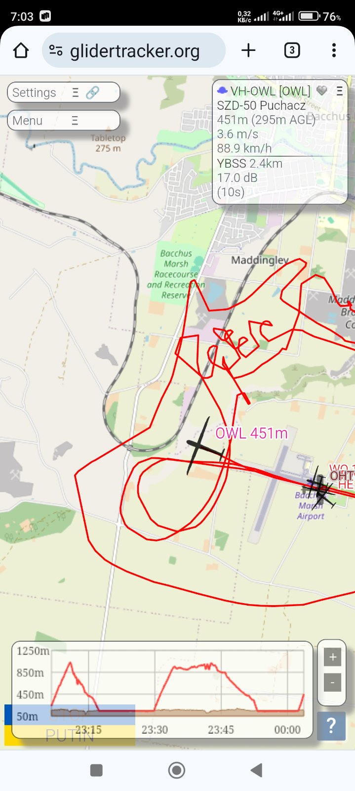

Радиостанция это хорошо, но есть более полезная вещь. Это трекер на борту и базовая станция на аэродроме. На том же телефоне запускает программу и видишь кто в воздухе в реальном времени, его скорость, высоту, направление и весь маршрут его полета.Только трекеры должны быть у всех. Вот это как выглядит, можно сказать бортовой самописец. Но это не все оценят, другие скажут, мне не надо, я и так все вижу и контролирую.
Самолет раскрасил еще в начале лета, а рацию поставил только недавно. Теперь начал чувствовать себя равноправным пользователем воздушного пространства в районе аэродрома. Конечно есть задумка поставить на киль какой-нибудь строб, но тогда надо покупать аккумулятор и подключать реле зарядки, но пока руки не дошли. У нас есть на одном дельталете очень мощный строб, надо сказать очень эффективно.

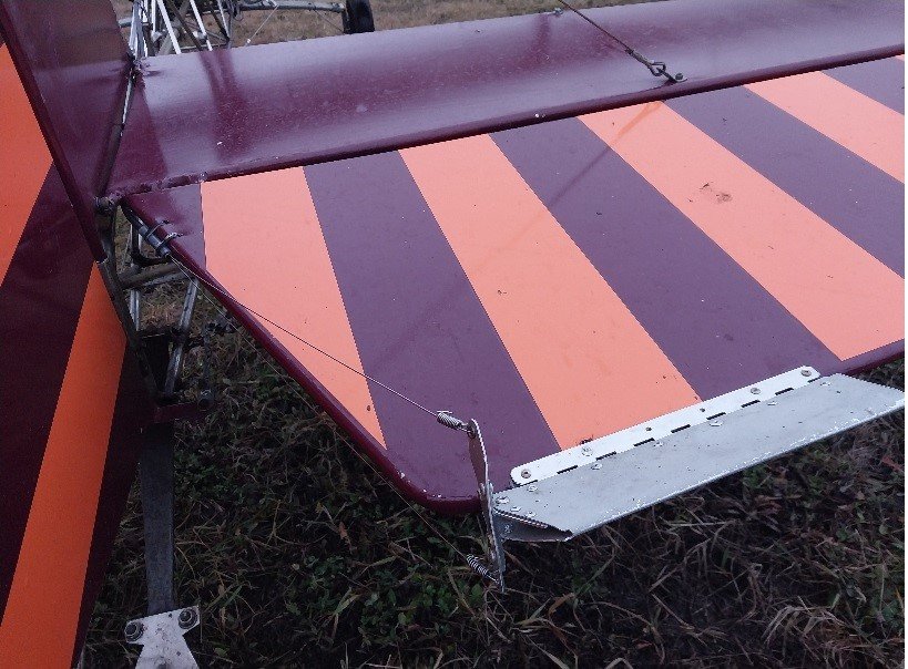

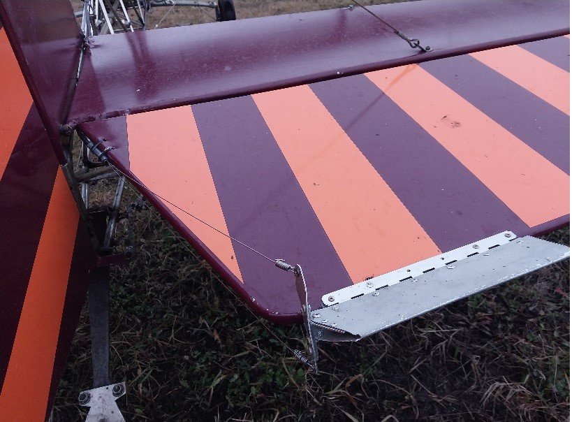

Благодарю! Фотка породила некоторые вопросы по конструкции. Два тросика в одной рубашке если я правильно понял? Возможно озвучить диаметр тросиков и рубашки?
Триммер РВ - не такая простая и "безобидная" вещь, как может показаться... Известен случай ( на форуме упоминался ) когда обрыв тяги триммера едва не привёл к отрыву РВ. Потому, механизм привода триммера должен быть надёжным и, желательно, с предохранительной пружиной, фиксирующей триммер в одном крайнем положении. При частичном разрушении механизма, пластинка триммера не должна свободно болтаться в потоке. Это провоцирует колебания поверхности РВ...
Да, в качестве тросиков использована нержавеющая проволока 0,8 от полуавтоматической сварки (кемпарь). Две проволоки в одной оплетке от какого-то мотоцикла. К сожалению фотка ручки не получилась. Ручка представляет из себя двуплечую качалку с двумя отверстиями для тросов на равном расстоянии от оси вращения. Говорят на По-2 было полностью тросовое управление и в качестве тросов использовали проволоку.
