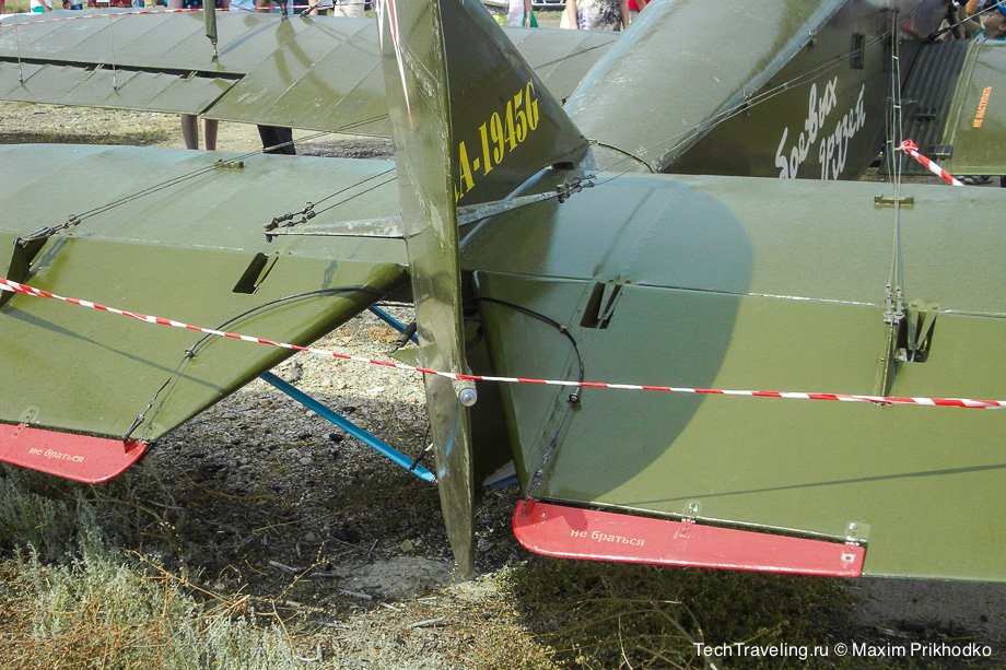

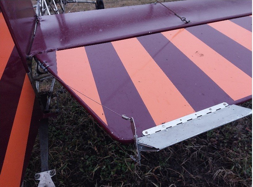

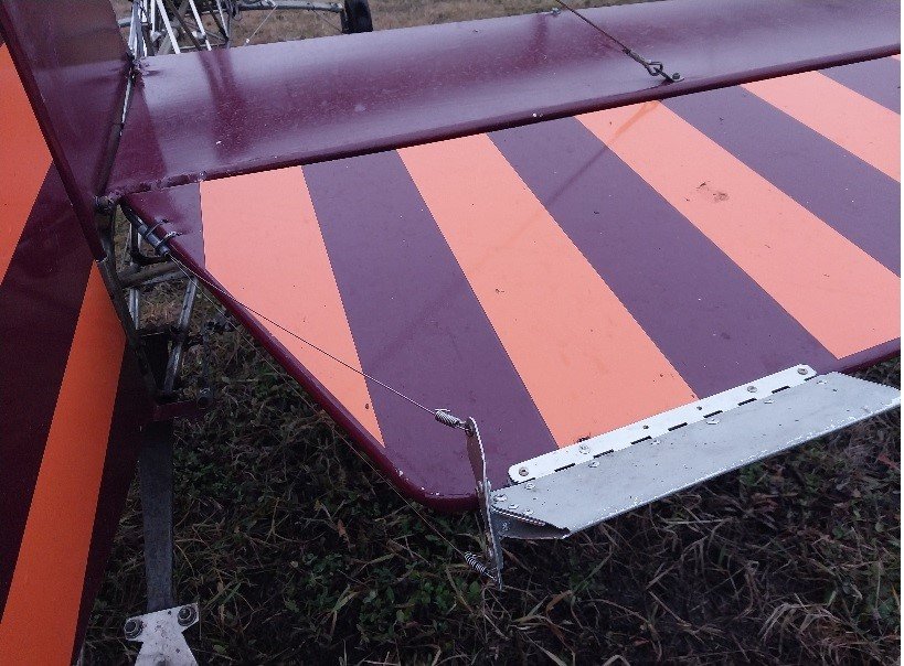

В следующий раз попаду на аэродром обязательно сфоткаю. Говорят идея такой конструкции триммера взята у По-2
Можно по-подробнее, что именно взято от По-2?
Визуально ни чего общего.

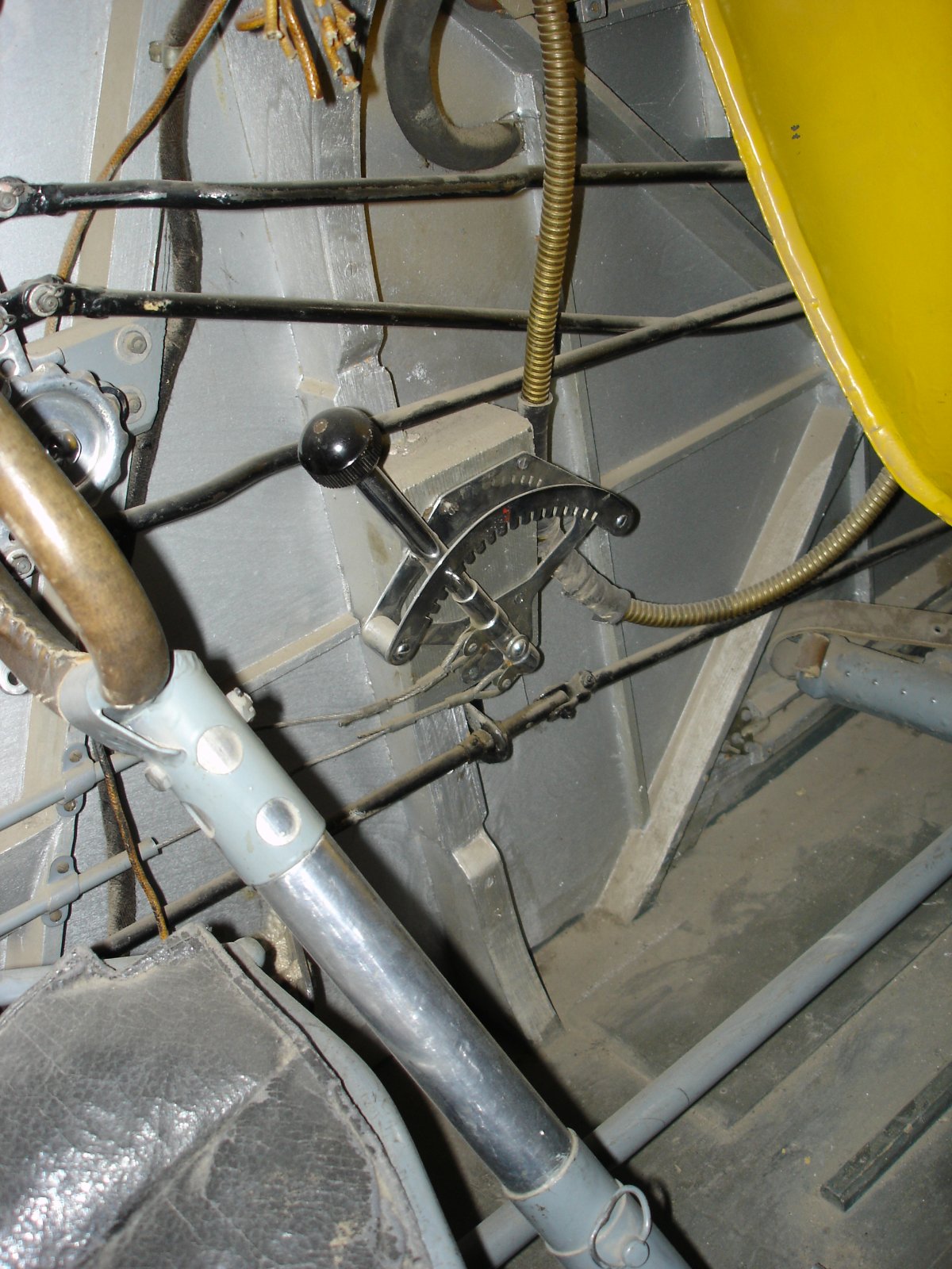

Да, в качестве тросиков использована нержавеющая проволока 0,8 от полуавтоматической сварки (кемпарь). Две проволоки в одной оплетке от какого-то мотоцикла. К сожалению фотка ручки не получилась. Ручка представляет из себя двуплечую качалку с двумя отверстиями для тросов на равном расстоянии от оси вращения. Говорят на По-2 было полностью тросовое управление и в качестве тросов использовали проволоку.
В качестве тросов использовали трос.

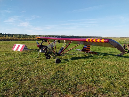

На днях посчитал налет Аирбайка за 2025 год. Налет составил 50 часов. Из них 40 моих и 8+2 моих товарищей. Максимальная продолжительность полета полтора часа. Диапазон скоростей 60-100 км в час. У самолета отличная управляемость. Особенно неожиданно оказалась удачная рессора от Рено Мастер, которая сглаживала мои косяки, которые неизбежны при обучении. Сначала рессора мне не нравилась чисто визуально, но сейчас в моем представлении она прекрасна.
Считаю проект Аирбайк удачным. Я доволен своим выбором, отличный, со своим шармом самолет. Байкеры меня поймут.
