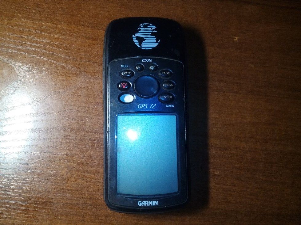

обидно даже насчет недогона работал с разными навигаторами вернулся к 72 косяков 0 за 10лет работы,где химия заканчивается просто выключаю навигатор....работает шустро и точно а для перелетов гармин колорадо 300. на химии 1983 года работаю
    137,4 КБ · Просмотры: 278
уже летал ,и расходомер ставил----выкинул....

Думаю, это хорошо, что berkut имеет свое командирское мнение. 0 косяков за 10 лет работы - это хороший результат. Привык так, получается, ну и молодец.

Хотелось бы взглянуть на Ваши треки хотя бы даже на  72-м.
отстаю от жизни
