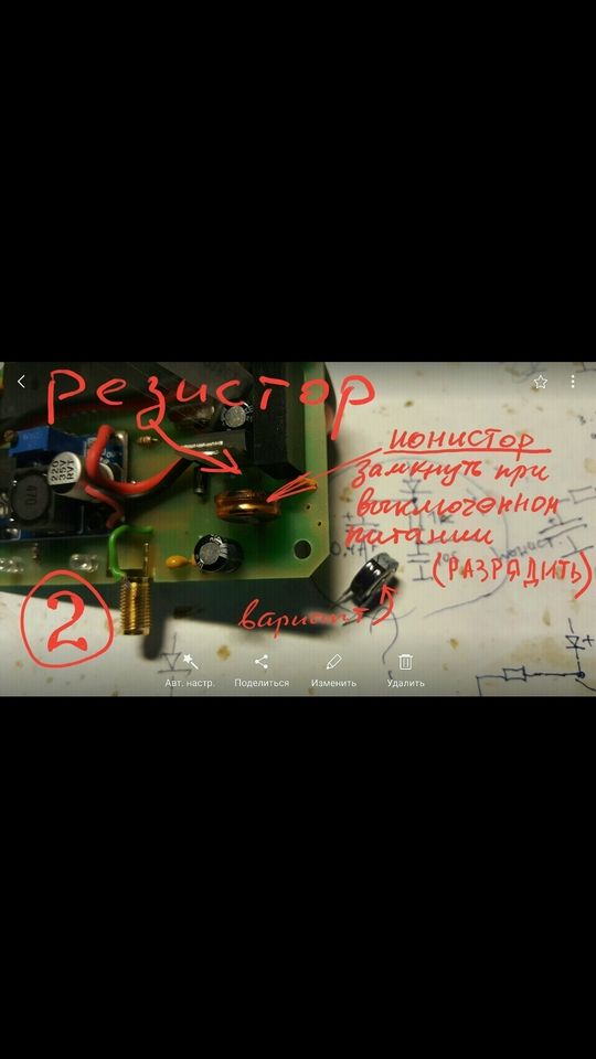

Привет коллегам химикам!
Последнее время появились жалобы на пропадание связи по блютуз между смартфоном и приёмником КорГон-5. При этом нет мигающего сигнала красного светодиода. Исправить ситуацию можно разрядив ИОНИСТОР (см. фото) при ВЫКЛЮЧЕННОМ питании приёмника. Если ситуация будет повторяться (а можно и не дожидаться повторения), нужно удалить ИОНИСТОР или РЕЗИСТОР в цепи его питания (см. фото).

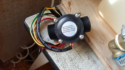

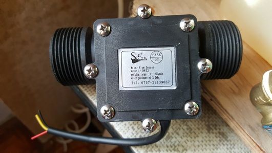

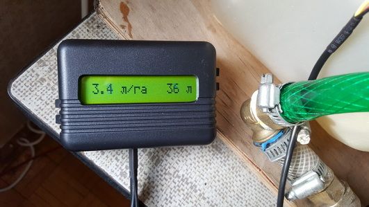

Всем привет! Предлагаем новый расходомер УМО AgroFM-2017, разработанный с учётом особенностей китайских датчиков-водомеров. Прибор может заинтересовать тех, кому достаточно измерять расход по предустановленному среднему значению путевой скорости. Максимально допустимый расход ограничивается только пропускной способностью выбранного датчика-водомера.
                                           ИНСТРУКЦИЯ
                                    Расходомер AgroFM 2017
  Расходомер AgroFM 2017 предназначен для измерения и индикации суммарного  (в литрах) и мгновенного ( в литрах на Га) расходов рабочего раствора аппаратуры УМО.  Расходомер AgroFM 2017 имеет функцию автоподстройки под параметры конкретной химаппаратуры и  конкретного химпрепарата.
Прибор состоит из блока вычисления-индикации и датчика расхода.
   Датчик расхода (датчик-водомер) китайского производства. Возможно применение  датчиков с различными допустимыми расходами, например, YF-S201,  FS300A G3/4”,  DN32 и т.п.
   Датчик-водомер монтируется в разрыв трубопровода. Направление потока должно совпадать с направлением стрелки на донышке датчика. Важно расположить датчик таким образом, чтобы он был постоянно заполнен жидкостью.  Блок измерения и индикации крепится на приборной панели или в другом удобном для обозрения месте. Измерительный блок необходимо содержать в чистоте. Недопустимо попадание в блок влаги.  Жидкокристаллический дисплей не должен длительное время подвергаться воздействию прямого солнечного света.
   Питание -  12-:-24 В, подается через тумблер (АЗС) на двухпроводный кабель.  Плюсовой провод отмечен : обычно красной термоусадкой, полосой и т.п.  Не рекомендуется ошибаться с полярностью питающего напряжения! Ток потребления до 100 мА. В цепь питания желательно установить предохранитель.
   При включении прибора на дисплее появляется название прибора, ширина захвата, средняя путевая скорость, параметр датчика-водомера (литр/импульс). Затем прибор переходит в рабочий режим. На дисплее слева гектарный расход, справа суммарный расход.
   На нижней грани три кнопки. Средняя  кнопка MENU/OK для входа в меню и для подтверждения выбранного значения. Крайние кнопки для перемещения по меню влево/вправо и для уменьшения/увеличения цифровых значений.   Для  входа в меню нажать среднюю кнопку с задержкой более 1 сек.
Пункты меню:
- КАЛИБРОВАТЬ  -  для коррекции настройки прибора на параметры датчика-водомера и на вязкость химпрепарата. Калибровка производится после окончания выработки химпрепарата. При нажатии на  кнопку  «меню» (средняя кнопка), на дисплее надпись «Кал. объем ХХ». Кнопками «больше/меньше» устанавливаете объем жидкости, который вы вылили и нажимаете на среднюю кнопку ( «меню/ок» )на 1 или более сек.
(Например, после выработки всей «химии» прибор показывет суммарный расход 123 литра, а Вы точно знаете, что в баке было ровно 100 литров: нажимаете среднюю кнопку с задержкой — вход в меню «калибровать», нажимаете среднюю кнопку коротко — вход в режим коррекции, левой кнопкой уменьшаете значение 123 до 100 и  с задержкой нажимаете среднюю кнопку «ок». Прибор сообщит - «калибровка ОК». После этого выключить/включить питание. )
При листании меню влево:
- ШИРИНА ЗАХВАТА – ширина, на которую производится опрыскивание
- СРЕДНЯЯ СКОРОСТЬ – ваша средняя путевая скорость на гоне
- ФАБРИЧНЫЕ НАСТРОЙКИ – возвращает настройки по умолчанию
- РАБОЧИЙ РЕЖИМ — прибор возвращается в рабочий режим
Для сброса суммарного расхода, перед следующим вылетом выкл./вкл. питание.

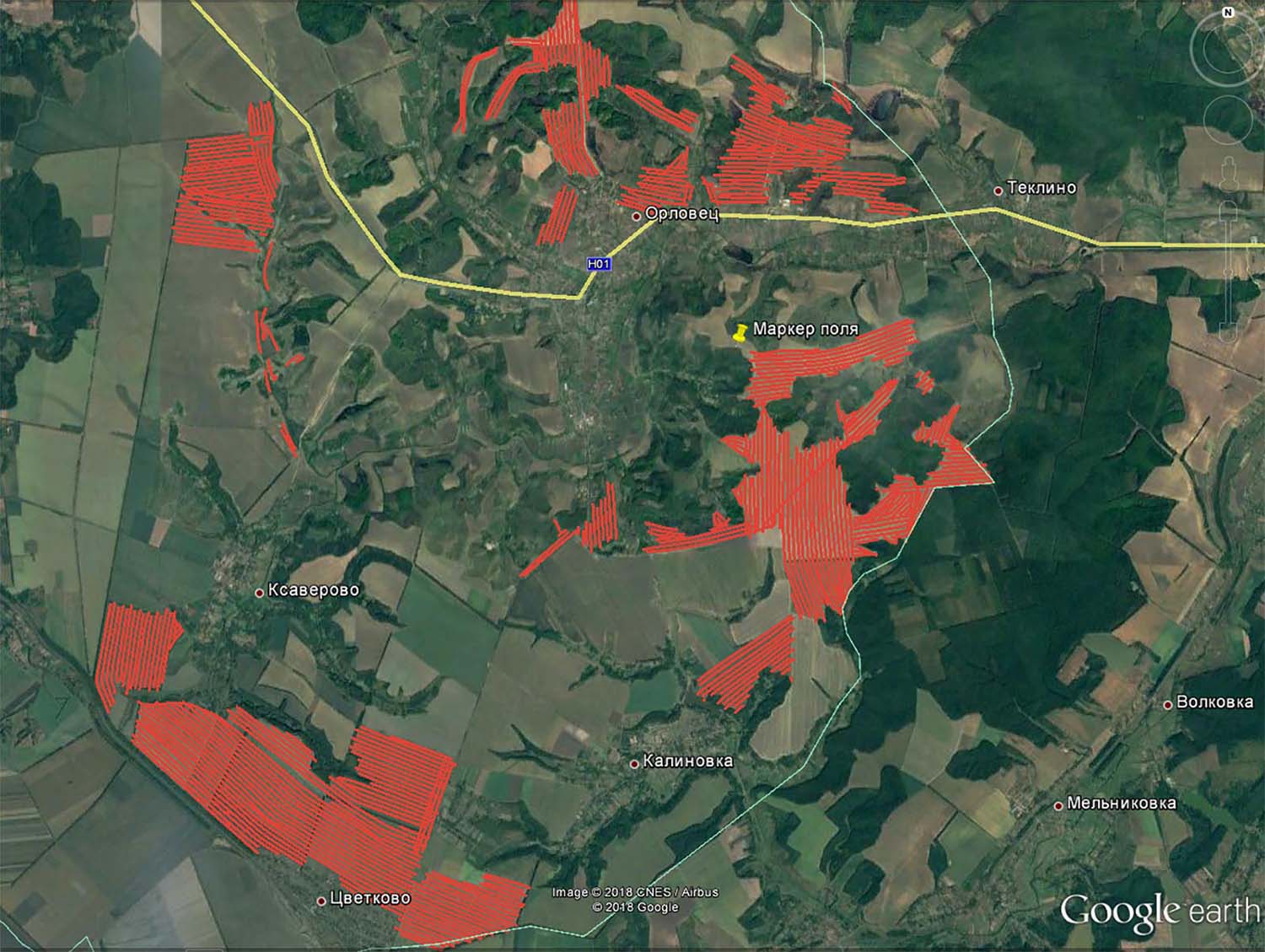

Вот так выглядит работа по трихограмме с Коргоном-5
