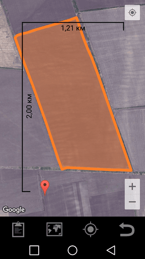

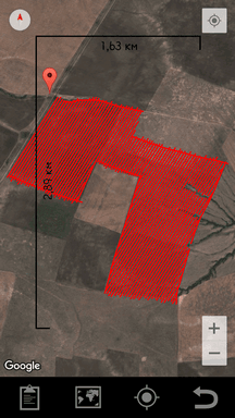

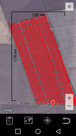

В этом сезоне применил измерение площади по контуру. Поле №37, заявленная площадь 125 Га, фото "просмотр125Га".  Как видно, химии не хватило...
Полетел на измерение площади этого поля по контуру. См. фото "просмотр_контур125Га". На странице  "редактировать" смотрим площадь контура - 138 Га, см. фото "площадь_контур125Га".
   Показал всё это заказчику, на что получил ответ: " ну извини..., не получилось!"
