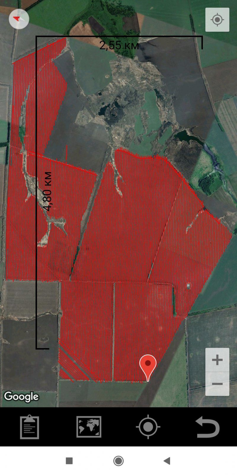

Всем настоящим химикам, боевой привет. Сезон закончил, намолотил больше 34-х т.га.
Напомню, работаю на Бекасе с ВРЖ, бочка внутри 120л, две Газелевские помпы последовательно, нормой 4,0 гербициды, десиканты. 3,0 яды.
Пятый сезон использую КорГон-5 + Автомат расхода + кран на выходе из бочки, работающий от выключателя химии, намолот больше 180т.га.
Про КорГон-5 написано много хорошего и с этим уже никто не спорит, но хочу поделиться некоторыми соображениями (может кому нибудь будет интересно).
Начну с того, что каждый обработанный мною гектар, обработан заданной заказчиком нормой расхода и я могу это гарантировать.
Оказывается есть ещё ухари, работающие вообще без расходомеров, т.е. проливаются по времени в ведёрки и вперёд, но при этом с умным видом используют КорГон или Агрослалом, закрашивая от выключателя заданное количество га, для отчёта перед заказчиком и не "парятся" ни скоростью, ни остатком химии в баке, или его отсутствием.
Моё первое изумление после установки простого расходомера это то, что расход - величина переменная и зависит от нескольких факторов, уровня в бочке (на Бекасе), скорости, вязкости, сечения трубопроводов. И естественно возникает вопрос, как это всё учесть? И ответ простой - Автомат расхода.
Особую благодарность выражаю Виктору. А. за то, что сигнал на КорГон на закраску хим трека, подаётся от расходомера‼ , что дополнительно позволяет контролировать работу химаппаратуры и момент кончины химии, особенно тёмной и в утренние сумерки.
По поводу крана на бочке, все бекасники знают, что при заправке химии от помпы на земле, клапаны на ВРЖ продавливаются и в воздухе тоже, особенно на разворотах проссыкают (у меня даже прописывался химтрек т.е больше 1л/га) и почти ничего с этим не поделаешь, начинаешь зажимать клапаны - не хватает мощности насоса, повышаешь мощность насоса - не хватает мощности генератора, устанавливают электроклапаны перед ВРЖ, но их тоже продавливает и клапаны неправильные (зауживают сечение и нормально закрытые т.е те же, что на ВРЖ). Кран на выходе из бочки, работающий от выключателя, решил эти проблемы.
По поводу принципа работы Автомата расхода, считаю правильным регулировать общее сечение на выходе из бочки, чем "играть" с напряжениями на помпе. Представим ситуацию, при "спрыгивании" с высокого препятствия, приходится дросселировать двигатель, вплоть до МГ, в этот момент происходит включение химии, включается попа, если есть электроклапаны, скорость выше расчётной, автоматика начинает поднимать напряжение на помпе, мощности генератора не хватает, и т.д....
Автомат работает по другому, при выключении химии, пока падает расход до 1-го л/га, он пытается сохранить заданный, и приоткрывает кран, при входе в гон, скорость обычно выше скорости выхода, и при включении химии мгновенный расход практически соответствует заданному, но при необходимости корректируется и обесточивается не нагружая бортовую сеть.
Ещё раз большое спасибо Виктору Александровичу 👍🤝✊

Напомню, работал на Бекасе с КорГон-5+автомат расхода, на моём самолёте установлен переключатель "Химтрек Автомат-Ручной" мог включаться как от расходомера (Автомат), так и от выключателя (Ручной), про Автомат я уже писал, что это явилось дополнительным контролем работы химии, т.е. экран свернулся, значит нет расхода, проконтролировал сколько выработал, сколько обработал, лети заправляйся или думай что не так.
Ручной используется в учебных полётах, пригодился для работы трихограммой и как аварийный на случай отказа расходомера (но такого ни разу не было).
На выходе из самолётной бочки установлен перекрывной кран (для исключения продавливания клапанов ВРЖ при заправке), который закрывается открывается от выключателя химии.
За прошлый сезон наработал около 29-ти т. га с производительностью 124га/лёт. час, считаю, что основная заслуга в этом это комплект оборудования, позволяющий лётчику делать над полем всё, что необходимо, не в ущерб качеству, безопасности и беречь матчасть, выкладываю несколько роликов с видеорегистратора 2019 года, на них видны некоторые тактические приёмы по повышению именно производительности. Кстати это было по подсолнечнику по вредителю 4л/га шириной 25 м и производительность тогда достигала 150га/л.ч
