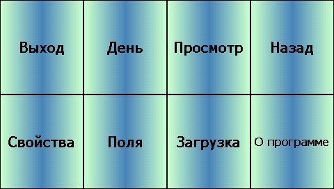

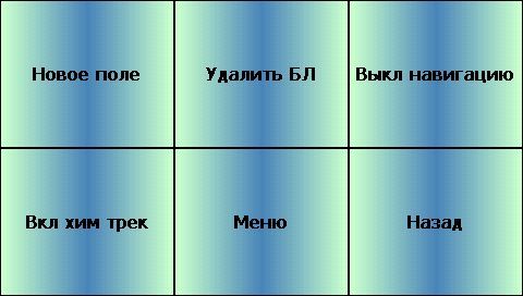

Нетрудно, но пока нет времени сотворить описание и инструкцию.

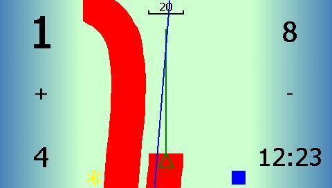

Вот несколько скриншотов (на автомобиле).
По краям экрана большие кнопки (можно нажимать в перчатках).
Правый верхний угол - номер поля. Нажатие на эту кнопку - вход в меню.
Левый верхний угол - номер гона. Нажатие на эту кнопку задает базовую линию.
Левый нижний угол - путевая скорость. Нажатие на эту кнопку - предустановленный масштаб 1.
Правый нижний угол - время по Гринвичу. Нажатие на эту кнопку - предустановленный масштаб 2.
Средние кнопки - пошаговое изменение масштаба.

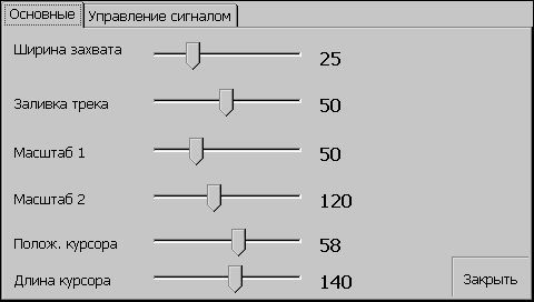

   Синяя линия - прогностическая линия гона, в данном примере - первого гона. Так-же, в данном примере установлена ширина захвата 20м, и выбрана ширина заливки хим. трека 100%. Положение треугольника можно менять от нижней кромки экрана, почти до центра. Длинна курсоуказателя также регулируется.

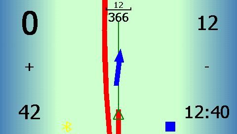

включена навигация на замаркированное поле
синяя стрелка - направление, число под масштабным отрезком - удаление в метрах

4) Не совсем понял-регулировка ширины заливки обработаных гонов имеется? Думаю была бы нагляднее сплошная заливка площади.

3) - вручную включаете химтрек (см. меню "вкл хим трек") и объезжаете все, что Вам нужно; этот трек сохранится в файле этого поля;
4) - см. меню "свойства", "заливка трека"; выбираете любое удобное для Вас значение в % от ширины захвата; по опыту - мне удобнее 50%, даже без сетки гонов можно выдерживать расстояние между треками, равное ширине трека;
5) - в комплекте прибора имеется блок управления; при включении химаппаратуры нужно замкнуть два провода этого блока и он передает команду на навигатор по блютуз каналу; см. слева внизу на рабочем поле навигатора;
6) - если дружите с компъютером, слить файлы полей нет проблем; есть функция просмотра поля (можно и в полете), как по мне - более чем достаточно;

поля можно стирать (как все сразу, так и по-одному), переименовывать, просматривать, загружать.
