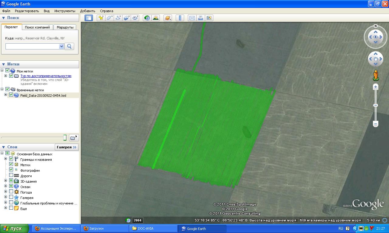

Не плохо было бы иметь функцию наложения треков проходов на карты ГУГЛА.
Вот для примера файл из РАВЕНА.
И скрин для тех у кого нет проги.
Видите как косяки видно, ну забыли выключить аппаратуру, ну с кем не бывает :-[

Да, заливку явно забыли выключить, в остальном вроде нормально, только ширина захвата врятли совпадает с установленной (она в программе выставляется как ширина отображения линии трека на дисплее и к метрам похоже привязана чисто условно). Я думаю большинство агронавигаторов имееют (должны иметь) такую функцию...
Хотя не совсем понятен практический смысл, выгрузки треков в гугл. Через недели две и на поле уже будет всё видно, а дорабатывать огрехи шириной в два метра, не имеет смысла.
В выложенных мною выше скриншотах, есть кнопка “ПРОСМОТР ТРЕКА”, и спрятана кнопка “ВЫГРУЗКА ТРЕКА” (она появляется, если вставить флешку. Сделано именно так, чтобы определять имя носителя информации на который нужно скинуть трек, и исключить дополнительные нажатия на экран и выбор диска. Вобщем вставил флэшку, нажал на кнопку, вынул флешку.). Формат файл выгрузки NMEA (строка $GPRMC при включенной заливке), в нем есть все нужные данные. Эту функцию нужно будет доработать и делать выгрузку в формате PDF или DOC, назвать её “Рапорт руководителю”, в котором будет отображаться только нужная агрономическая информация: обработанная площадь, общий расход (вылев) жидкости, графически отображена норма вылева жидкости по любым квадратным единицам измерения, и т.д. Своё мнение и предложения по данному виду отчета предлагаю выкладывать на форуме.

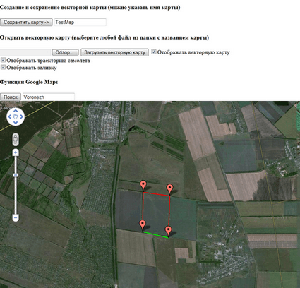

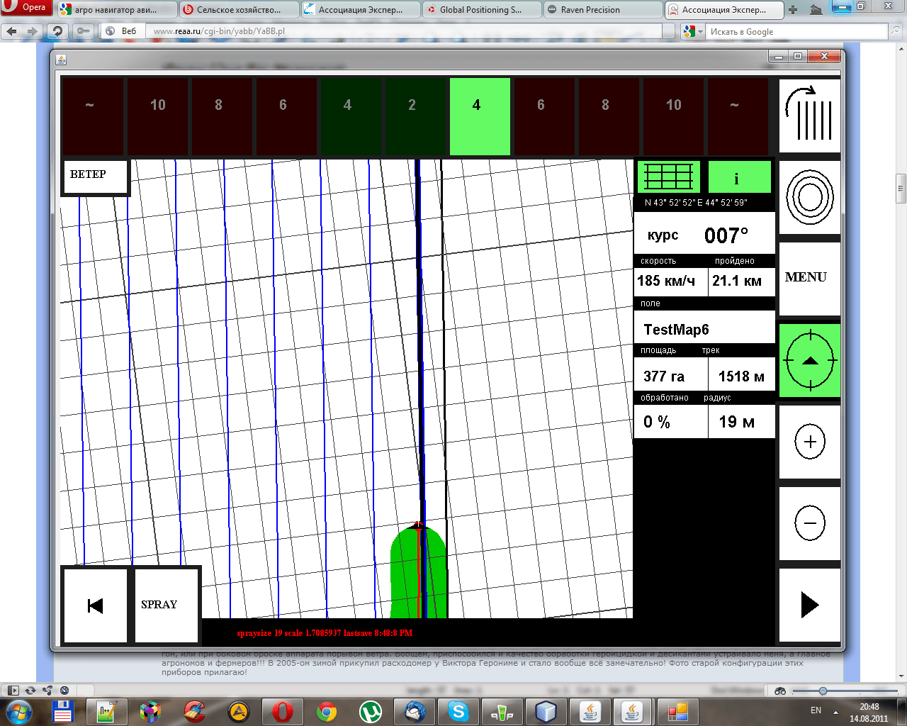

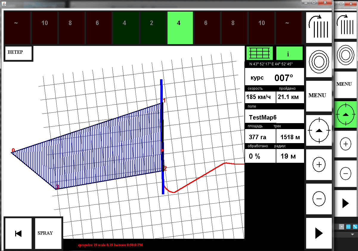

Добрый вечер, уважаемые форумцы-летчики.
Я программист и пол года назад нашел заказ - написать программу, о которой здесь идет речь и на данный момент программа оттестирована и используется на практике заказчиком.
Основне возможности:
1. Работа с приемником 10 Гц;
2. Возможность создавать векторные карты полей и сохранять их в свой формат. Возможность обрабатывать несколько полей;
3. Просчет площади полей, пройденого пути, обработанной площади, расхода и всего, чего скажете. То что просил заказчик есть на скриншетах.
4. Сверху лампочами показывается отклонение от идеальных треков, треки создаются автоматически в зависимости от настроек радиуса распыления(форма поля не важна, есть возможность разбивать в нескольких направлениях);
5. Учет ветра, колхозников, автоматический писк следующего трека и всего чего скажите;
6. Сохранение истории полета, пройденного пути, времени, расхода, бработанной площади, все это показывается в реальном времени и сохраняется в БД.
7. Сейчас я делаю физическую панель с лампочками, которая будет сигналить отклонение и делаю связь рубильника сброса хим. вещества с программой;
Это я быстро описал возможности основные, всем, кто заинтересуется могу выслать попробовать и более подробное описание.
Есть видео демонстрация и отзыв заказчика 🙂
Можно писать мне на почту: vanaluk@yandex.ru;
Писать в скайпе: Иван Лукьяненко Воронеж, Vanaluk
С уважением, Лукьяненко Иван.

Выкладываю дему для Windows.
1. Для запуска необходима установленная Java, скачать можно отсюда http://www.java.com/ru/ ;
2. Программу можно скачать отсюда http://zalil.ru/31798468 , архив надо распаковать в любую папку;
3. Запускать flightcontrol.jar , описание интерфейса в doc файле здесь http://zalil.ru/31797027;
4. Вам надо запустить "Симулятор". Установить настройки(можно ничего не менять и сразу нажать на "ок"), нажамите на кнопку "Пуск". Управление:
* Стрелочками "вперед" и "назад" на клавиатуре можно набирать и уменьшать скорость;
* Стрелочками "влево" и "вправо" менять направление движения.;
* Можно самому выделять поле в полете "пробелом";
Увеличивайте масштаб и щелкните по ближайшему полю, оно станет активным(вы можете менять варианты разбиения). Попробуйте его обработать. Можно двигать экран мышкой, нажав на него;
5. Попробуйте поработать с картами. Предполагается, что работа будет у нас на сервере, поэтому открывается в нашем браузере.
Если будут какие-то предложения и пожелания, то пишите мне.
Если что-то не поучится, то тоже пишите.
Я добавил эксклюзивную функцию управление голосом, но она пока на этапе тестирования.
Если вам понравится демо, то можно попробовать с приеминком, только скажите мне модель заранее!
