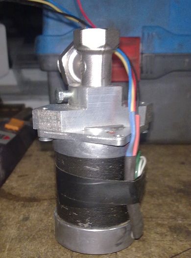

Если я правильно понял, с тройником  ставятся два крана, первый открывается вручную, а второй крутит шаговый двигатель выдерживая заданный расход.
С тройником ставится один кран, клинкетный. Мой полностью закрывается за три с половиной оборота, благодаря чему достигается плавная регулировка. Какой конструкции химаппаратура, применяются ли в ней другие краны и какой тип насоса - не существенно для этого устройства.
Полевые испытания проводились, и были ли выявлены какие то нюансы?
Кран трехходовой?
Да, полевые испытания проводились мной. Наработка на конец сезона составила 12,5 тысяч гектар, на всех видах хим работ. По результатам испытаний выявлены некоторые недостатки и проведена работа о их устранению. Кран не трехходовой, а обычный, так как трехходовой требует установки дополнительного редуктора, что усложнит систему и увеличит ее стоимость. Быстродействие очень хорошее, приблизительно 0,5 литра за секунду в любую сторону. На фото тестовый вариант, на котором обкатывался принцип работы.

Цитата: Если я правильно понял, с тройником  ставятся два крана, первый открывается вручную, а второй крутит шаговый
С тройником ставится один клинкетный кран. При необходимости перейти на ручную регулировку нужно выключить питание прибора и посредством  лимба, установленного на другом (противоположном от крана), конце вала шагового двигателя регулировать расход жидкости.
