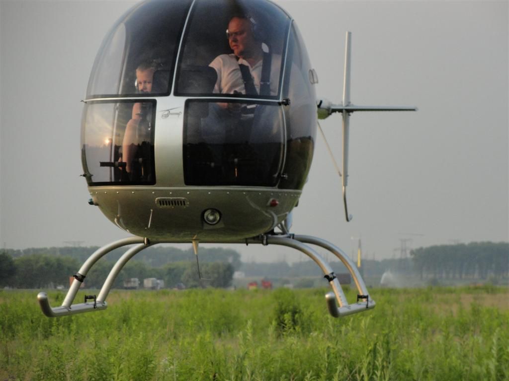

Нашлось видео, где я приземлялся на ту же площадку , где произошел ЗЕМНОЙ РЕЗОНАНС , только за неделю до этого. Какие неправильные мои действия при этом приземлении могли вызвать З.Р?   Каким другим способом можно приземлиться на эту площадку? ( Этот вопрос для Члена Моргуна )

Помнится читал статистику по одному вертолётному киту.
Там происходили аварии очень похожи на ваш случай.
Проблема обнаружилась в плохой балансировке ротора. Нужно было покупать за 4500 долларов прибор чтобы все выставить правильно, но кто будет тратится ? На глазок тоже проходило. Короче, от вибрации  где то на 60х часах  происходила поломка рамы двигателя и эта рама теряла жёсткость. Результат- авария - клон вашей.
Выше по ветке вам уж указывали на не проведенный углублений техосмотр после двух жёсткий ударов при аварийных посадках.
Думается резонансом в вашем конкретном случаи и не пахло. Лопнула рама и все разболтало как тузик тряпку.
,http://umsr-aero.com.ua/vertolety/?
Некорректная постановка вопросов в вашем посте. Земной резонанс возникает при совпадении частоты колебания системы вертолет-шасси-земля(площадка) с возмущающей частотой колебаний НВ. При этом нужно определиться с действиями: если вибрация усиливается с уменьшением оборотов НВ - без промедления уходить от земли; если при раскрутке - уменьшать обороты.
Ну как же не пахло?
Рама потеряла жесткость, из за чего частота собственных колебаний понизилась.
Совпала с частотой возбуждающей силы, вот и резонанс.
У меня видео не открылось, однако Я не сомневаюсь в том, что Ваши действия были правильными.
С двустами-то часами налета.
Кстати, отход от Земли, о котором Вы неоднократно говорили в данном случае не выход, все равно нужно когда-то садиться.
Причина происшествия в том, что рама потеряла жесткость.

Вот именно что совпала с возбуждающими силами, но далеко не факт что те силы от ЗЕМНОГО резонанса о котором тут все уши прожжужжали.
Аппарат разнесло от поломки на раме, а не от того , что он на земле стоял с включеным двиглом

Рама лопнула от того , что вертолет лупило по планете то левой то правой лыжой по очереди с частотой примерно 5 Гц.
Теперь я это знаю. А вот почему этого нет в программе по обучению АК 1-3 ?
Было предположение , что трубка рамы треснула раньше. Трубки отданы на анализ металистам в КПИ , и думаю ,скоро будут результаты.

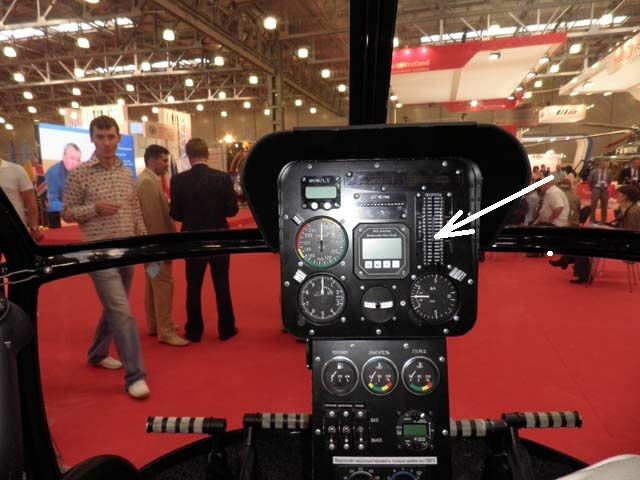

Подскажите расшифровку происшедшей ситуации на вертолёте АК 1-3. При пилотировании вертолёта происходит сбой свето-диодной индикации контроля оборотов НВ и двигателя, а именно - мигание двух-трёх свето-диодов в рабочей зоне каждой шкалы жёлтым цветом независимо от изменения оборотов.   Заранее благодарен.
    53,6 КБ · Просмотры: 175
Напишите письмо в службу техподдержки: techsupport@aerocopter.com.ua
