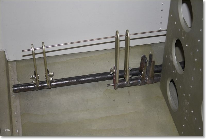

Ахтунг!!! ОСА в воздухе!!!

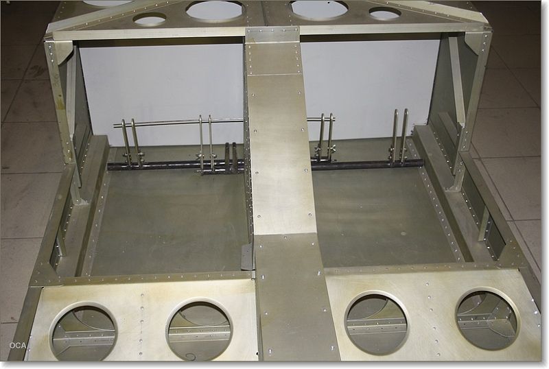

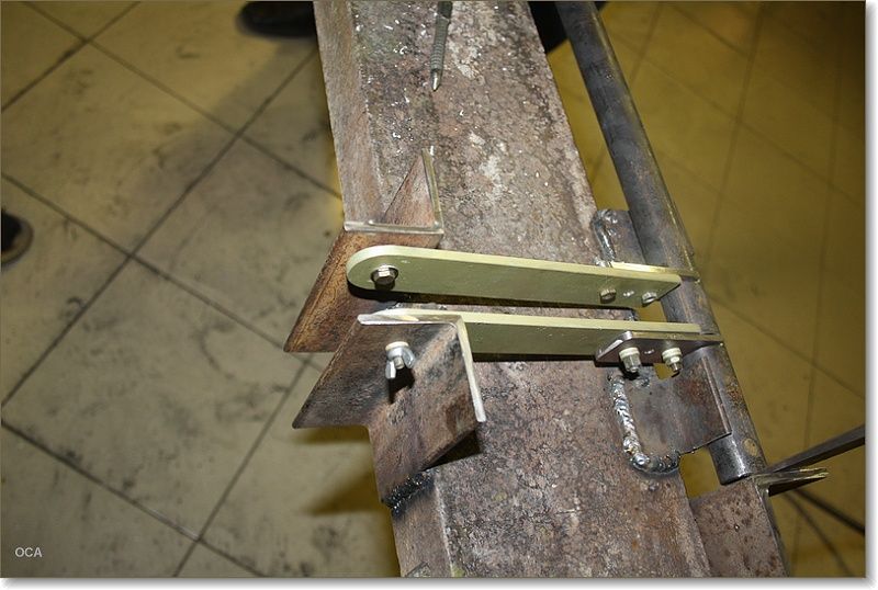

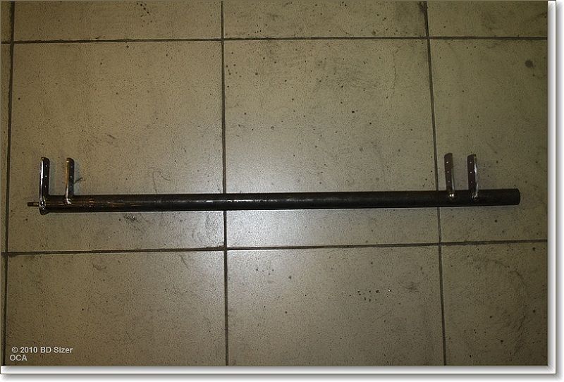

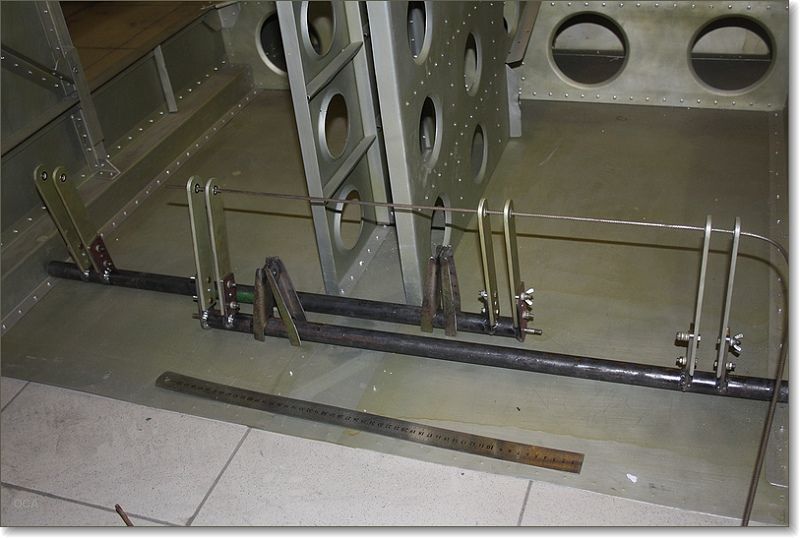

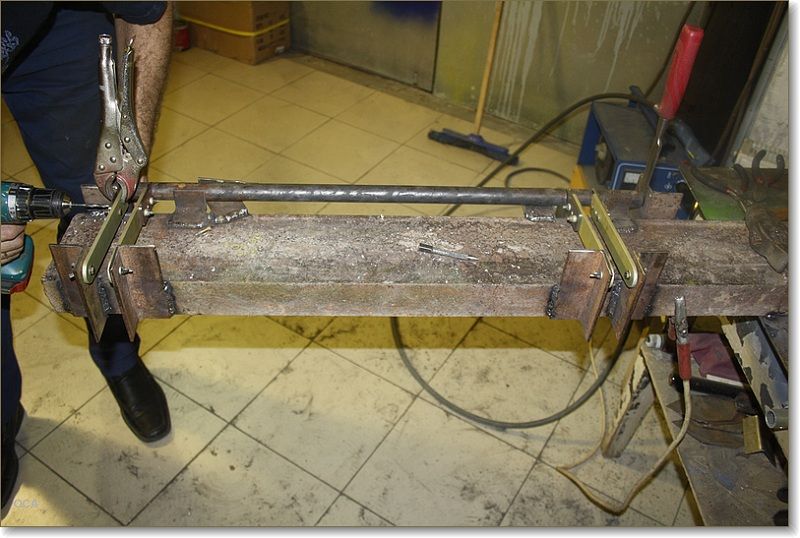

Продолжаем репортаж:
изготовление педального поста...
    82,1 КБ · Просмотры: 191

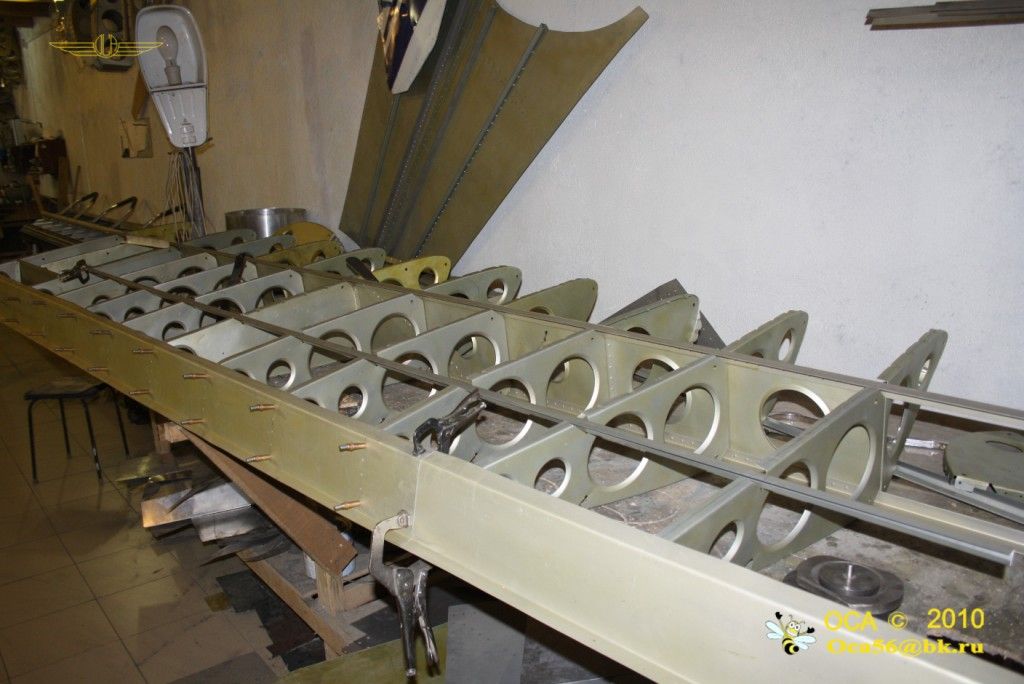

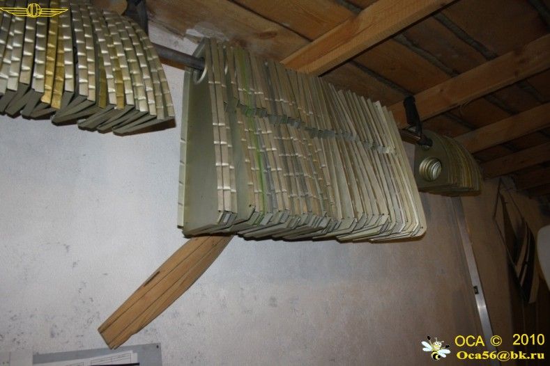

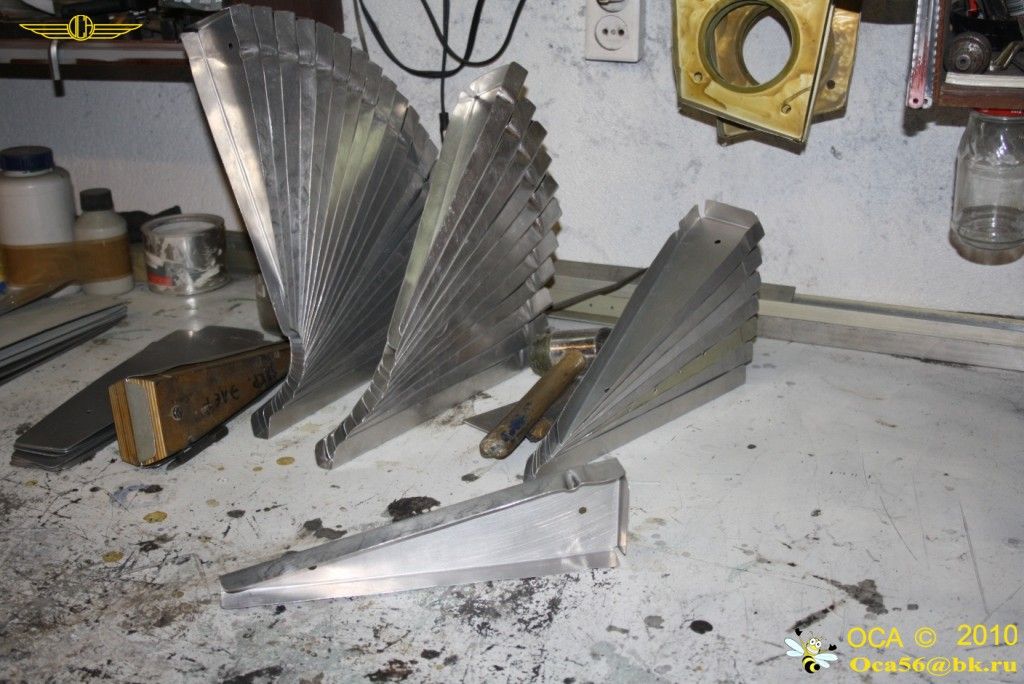

Одновременно ведётся изготовление нервюр для крыла.
    61,9 КБ · Просмотры: 176

Таки не понял, это что, не тандем разве?
Такая компановка дублирования педалей обычно характерна для рядной посадки.
Или это унификация узлов в серии проектов?
       Давайте, колитесь    🙂
Совершено верно. Посадка рядная ширина кабины 1150мм. Планируем установить штурвалы.

Насчет  кабины  это  вы  правильно  решили  а  то  садишся  в  нее  особенно  на зад  все  ноги  вывернешь  да  и  ценровка  будет  постабильней.Удачи.

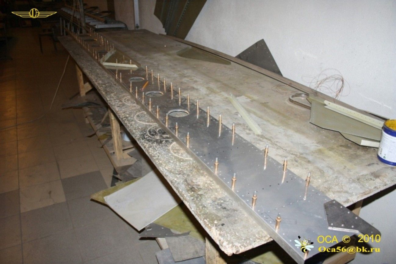

Как вы крыло собираете , прямо на столе?
