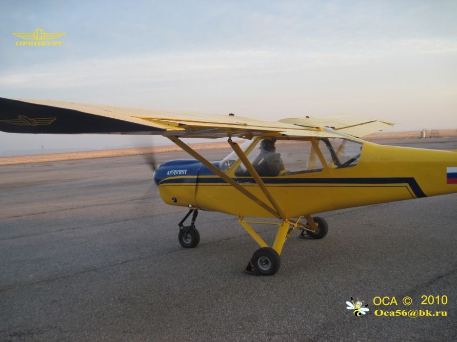

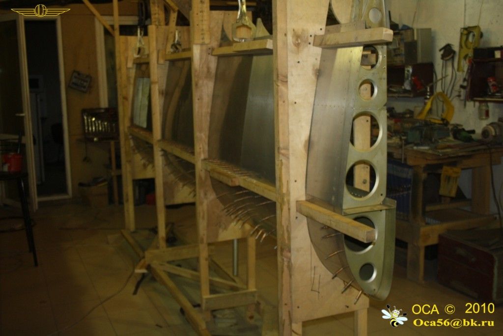

Ахтунг!!! ОСА в воздухе!!!
полетали немного...
    63,3 КБ · Просмотры: 157
    49,6 КБ · Просмотры: 152
    47,8 КБ · Просмотры: 144

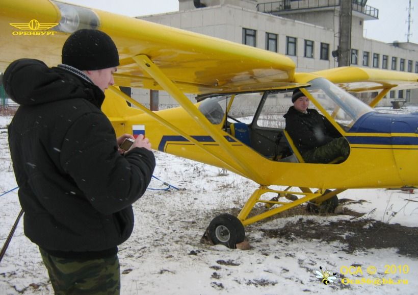

Привет братьям...!!! Мы вот тоже не дремлем...!!!
Нас даже на "кино" снимают...!!!
Но вот и зима пришла... :-[
За то у нашей "охранницы" пополнение...!!! 😀
...молодеж вот потянулась из местной кадетской роты 🙂
это хорошо, будем передавать знания и опыт молодым  :~)
    76,7 КБ · Просмотры: 149

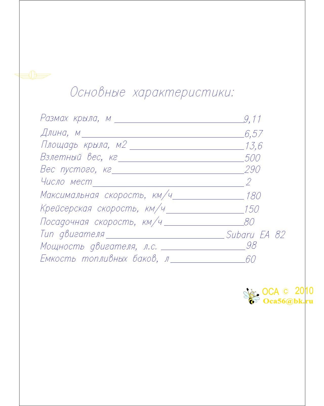

Так когда огласите характеристики самолета ?
С полной нагрузкой, а то как то всё непонятно.
Vмин с закр=
Vмин чистое крыло=
Vу=
V крейсер на оборотах=
V максималка в горихонте/обороты=
Lразбега=
@ magnum380...Алексей! Это же секрет фирмы!
...а если честно, то ответы на твои вопросы имеются в параллельных ветках про Д28ВТ от УралАвиа-ОренАвиа!!!
/me
Секрета тут ни какого нету!!! Но давать информацию, не подтвердив её испытаниями не в моих принципах. А оренавиа наврёт и глазом не маргнёт.
Характеристики будем размещать по мере проведения летных испытаний, пока придерживает погода...
В параллельных ветках, Павел Сергеевич, на столько противоречивые  данные, что возникает дикое сомнение в их достоверности. Скажу больше это заявленные характеристики, а не полученные в ходе испытаний.
В параллельных ветках, Павел Сергеевич, на столько противоречивыеданные, что возникает дикое сомнение в их достоверности. Скажу больше это заявленные характеристики, а не полученные в ходе испытаний.
???????????????????????????? :STUPID :~) :craZy
@ Сергей w40 ...как всегда сгласен с Вами!
...Серёжа, Владимир и Анатолий!
...Вы на 100% правы!
...расчётные/заявочные данные всегда отличаются с данными полученными практическим путём при испытаниях!
(после доработок и переделок, доводок всего-всего до УМА)!
...считаю очень правильным подходом - не сотрясать цифрами воздух!
...всему своё время!
...но всё же, для нетерпеливых озвучили бы хотя бы расчётные данные, акцетируя внимание на том, что они пока предварительные.
...ведь не такие сложные вопросы задал Алексей(@magnum380)!

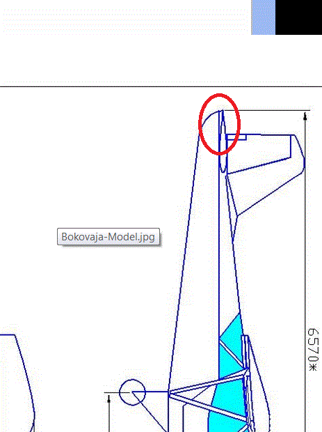

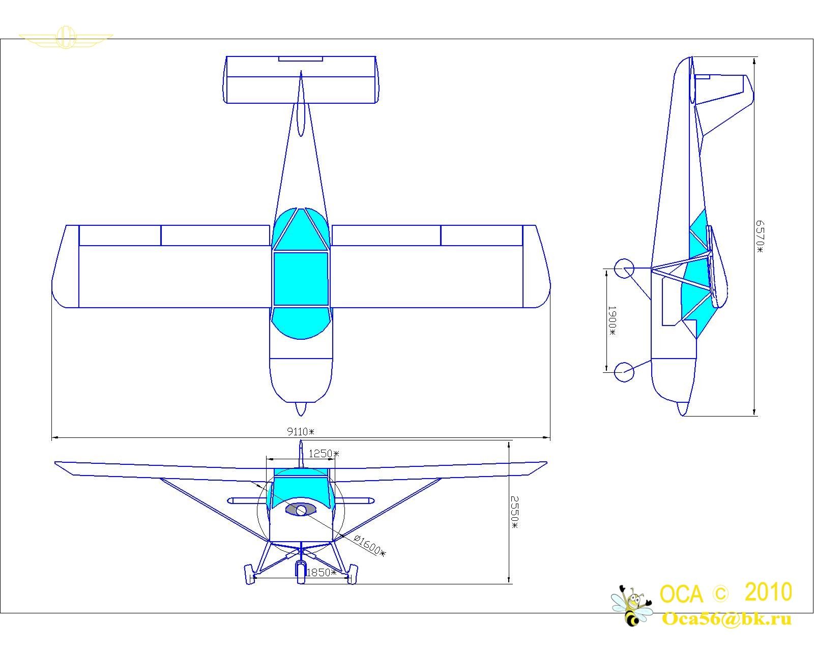

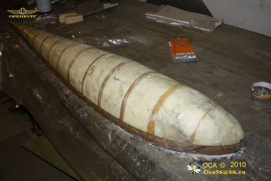

Общий вид самолёта ОСА
    118 КБ · Просмотры: 152
    116,8 КБ · Просмотры: 158
А почему такое решение?
Для уравновешивания массы двигателя место размещения балансиров - идеальное. Да и киль потом сдвинуть есть куда.
Машина смотрится пока с запредельно сдвинутой вперед центровкой.
290 кг с Субару и цельнометаллической обшивкой - феноменально.
