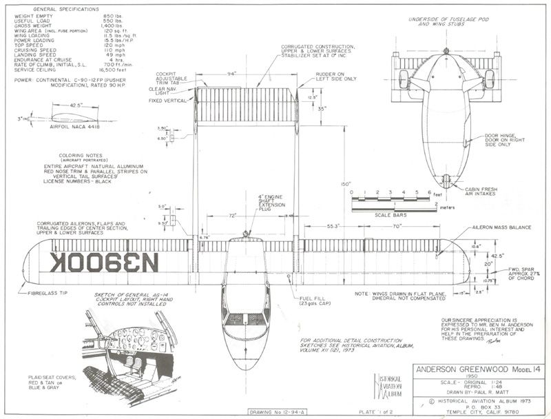

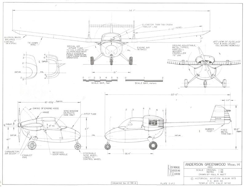

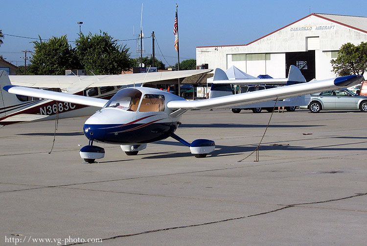

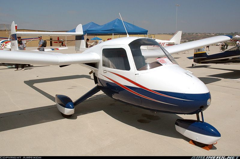

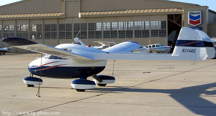

Уважаемые господа!  Что Вы думаете по поводу такого варианта для реплики?
Какие есть минусы в данной схеме?

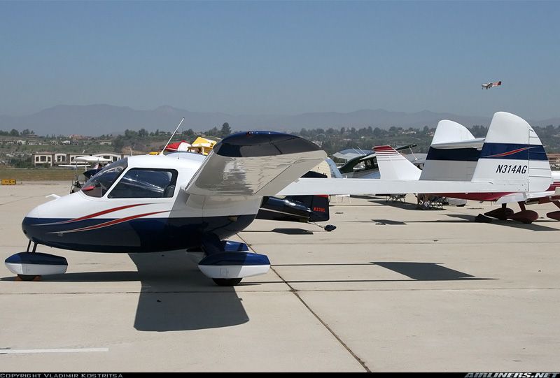

Як-58 выполнен по подобной схеме - вылизывают аэродинамику до сих пор, а на грунте винт страдает в первую очередь.

Имхо, скорее пострадает хвост... если внимательно посмареть на чертежик - там видно, что винт не заходит за границу дна яйца.  А вот по поводу аэродинамики - интересно... В данной схеме нет обдува крыла, зато какой обдув стабилизатора и рудера!
  Чесно говоря гравийных полос я никогда не видел.... а траву стричь рекомендуется для любых пепелацев с носовой опорой...ИМХО.   Тут по моему есть другая проблемка: ГО в посадочной конфигурации на выдерживании видимо должно работать в полном бардаке вместо потока....  :-?  А так, вполне симпатичная Рама... 😉
Может я и ошибаюсь, но на выдерживании, точнее на выравнивании, обычно, я не говорю про гидропланы, режим работы двигателя – малый газ.  Вряд ли будет стабилизатор в страшном потоке…

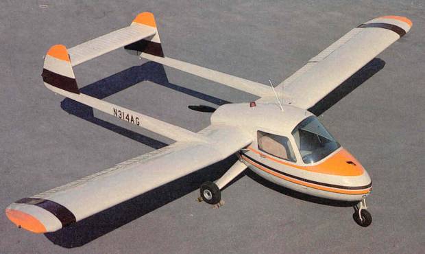

У меня есть моделька этого самолета для MSFS2004. http://www.fswarbirds.com/index.php?loc=downloads&page=info&FileID=3622Уж не знаю на сколько там сделали правильную динамику, но самолетик очень устойчивый и приятный в управлении. Про обзор из кабинета ваще молчу.... На самом деле очень интересно мнение специалистов, особенно господина Виктора Павловича по этому пипелацу и схеме в частности. Интересно, почему такая схема не пользуется популярностью, и какие есть подводные камни в данной конструкции?

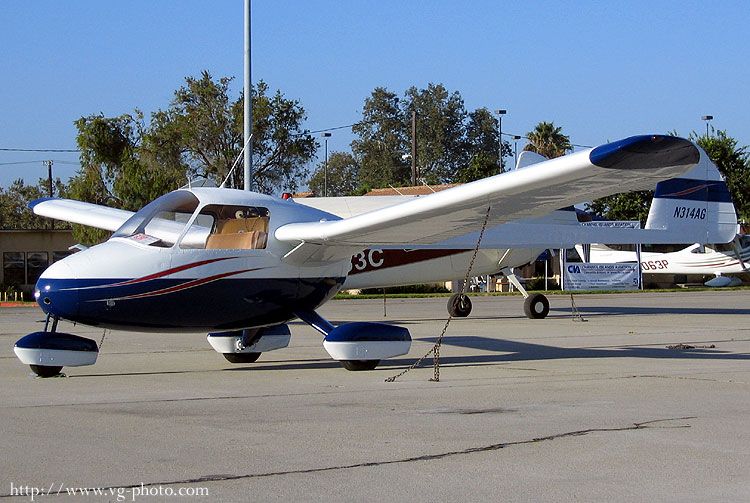

А подкосики на центроплане это воздухозаборник или в правду подкосы?
Не знаю почему, но мне кажется аппарат достаточно тяжелый. Есть какие данные в метрике по характеристикам?
видимо заборники, ИМХО самое удачное место, всегда есть напор воздуха, на фотках очень красивый самолет, опять же судя по фоткам у них там не травы ни гравия на ВПП

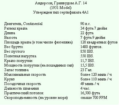

С метрикой конечно напряг, но переводчик сказал седующее
Это где то 650 кг взлетной, 10,5 размах и около 1 метра хорда?
    30,8 КБ · Просмотры: 101
Только, как-то смущает мощность в 90 лошадок для двухместного самолета из дюралевича
