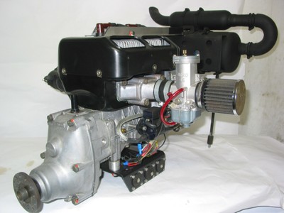

Я предполагаю, что "сейчас летает на метели" означает, что это двигатель от снегохода "Буран"?
Большое Спасибо.
Да.
Хотя в вашем случае это не имеет значения. Двигатели rotax-503,582 значительно мощнее двигателей CCCP.
Yes.
But it doesn't matter, becouse engine rotax have more power than soviet union engines.
Сначала у него был двигатель от мотоцикла "Днепр", потом -РМЗ-640 от снегохода "Буран" (роскошь в то время). Сейчас такие моторы можно купить за 100-200$. Но он с ними летал, удивляя окружающих, и не так, как Марсель.

Так или иначе, я нахожу двигатель "Буран"... привлекательным. Хотя я не знаю, можно ли найти хороший движок за 200 долларов. Я провел кое-какие исследования, и за красивый двигатель "Буран" вы платите как минимум вдвое больше этих денег.
Доставка / транспортировка будет для меня очень дорогой, возможно, невозможной в данный момент, но я бы подумал о хорошем работающем двигателе "Буран".

Рабочие РМЗ-640 продавались недавно в РФ за 10000-15000 рублей. Ничего замечательного в этом двигателе нет, это-испорченная советскими технологами копия Ротакса начала 70-х гг. Он был мечтой при отсутствии сравнимых. Качество его и характеристики оставляют желать много лучшего. Переход к Ротаксам-503 в 90-е, был большим прогрессом, и у кого хватало денег на Ротакс, покупали Ротакс.
Ротакс 447 с e-bay, гораздо лучше по всем параметрам, а главное-по надёжности, хотя будет дороже.

Двигатели Rotax примерно в 10 раз дороже двигателей Buran (подержанные).
Я не знаю, как обстоит дело в Российской Федерации, но для меня существует большая разница между 15000 рублями за подержанный "Буран" и 150000 рублями за подержанный двигатель Rotax 477.

У меня нет никаких сомнений в том, что Rotax - гораздо лучший двигатель, чем Buran или китайские двигатели-клоны, если уж на то пошло.
Однако каждый человек должен сам определить, какой двигатель будет соответствовать его потребностям и возможностям.
Если бы я сделал вертолет Marcel для простого зависания, то двигатель Rotax был бы для меня слишком дорогим. Двигатель "Буран" справился бы с этой задачей за гораздо меньшие деньги, так что да, цена важна.
Если у кого-то есть коммерческие намерения или он хочет сертифицировать свой вертолет, то Rotax будет хорошим выбором.
Однако там был один бельгийский парень (Masquito Helicopter - Belgium Two Seat Experimental Helicopter / ), который сделал вертолет для коммерческого использования, и у него был двигатель Rotax, но Rotax не разрешил использовать их двигатель в вертолете, поэтому эти люди в конечном итоге спроектировали / построили свой собственный двигатель, потратив много денег, и компания обанкротилась.

Вы забываете про ресурс и надёжность двигателей buran. Гораздо ниже чем rotax. И вы так же не получите разрешение на использование двигателя buran на вертолёте.
В Германии или во Франции, я думаю никто не запрещает строить вертолёт класса Experimental с любым несертифицированным двигателем (включая Rotax)
Судя по их сайту, проблема была не в разрешении rotax. А в его малой мощности для двухмнстного вертолёта. Поэтому, следующая модификация была с более мощным jabiru. А затем и свой мотор с ещё большей мощностью.

Двигатель РМЗ-640 -это тоже не авиационный двигатель, а мотор от снегохода, и в качестве его эквивалента нужно рассматривать любой современный двигатель от снегохода с e-bay. Можно быть уверенным, что будет лучше.
