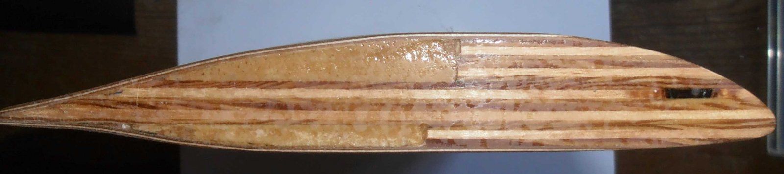

Some time ago, I made this test sample to see what the possibilities are for making rotor blades out of wood.
The test sample is not yet balanced in chords.
I was surprised that the resistance to twisting was so great.
I used 1mm thick aviation plywood for the top and bottom cladding, 3mm thick birch plywood for all the spars.
Rasp/file and sandpaper where my tools and I used glue lines as a guide.
Оторвет 100%.
Предел прочности на разрыв фанеры вдоль волокон наружных слоев 1,4 кг/мм2. А при окружной 180м/с напряжение от центробежки составит примерно 1,22 кг/мм2. И Это для чистой фанеры. Приклеите еще ПФГ плюс крутящие и изгибающие нагрузки и улетят лопасти гарантированно.
Чистая отборная древесина имеет прочность на растяжение до 10 кг/мм2 и она значительно легче, поэтому на лонжероны годится. Фанера ни в коем случае.
Спасибо за информацию. Я полагаю, что вы правы, но это всего лишь пробный образец длиной 30 см, а не полная лопасть ротора.
Еще в 1990-х годах (я полагаю) Монте Хоскинс летал на самодельных фанерных лопастях на своем гирокоптере.Его первые лопасти были полностью фанерными, без стального лонжерона, и, по его словам, они хорошо летали... для деревянных лопастей несущего винта.

У автожиров окружная скорость лопастей не превышает 140 м/с, по крайней мере не должна превышать, а диаметр ротора больше. Все это значительно уменьшает центробежку. Вот парню видно и повезло.

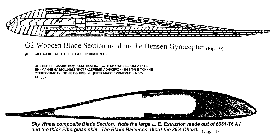

А вот Бенсен делал правильные лонжероны из переклеенной древесины, фанера только обшивка. Раньше так многие делали (Белл 47, Ми-4 и др.)

Я полагаю, что стекловолокно имеет предел прочности при растяжении около 6-12 кг / мм2, так что, я думаю, это помогло бы сделать деревянную лопасть ротора более прочной.
Если речь идет именно об стекловолокне, то ровно в 10 раз больше оно выдерживает. Но обрабатывать потом такой пирог - врагу не пожелаешь. Я однажды додумался всего один слой стеклоткани проклеить между фанерой в матрице. Так все свои пилы и фрезы по угробил.
Проще как все делают - деревянный лонжерон обклеенный стеклотканью с прогрессией к комлю, отдельно приклеивать хвостовую часть, потом все вместе обклеить стеклопластиковой оболочкой.
