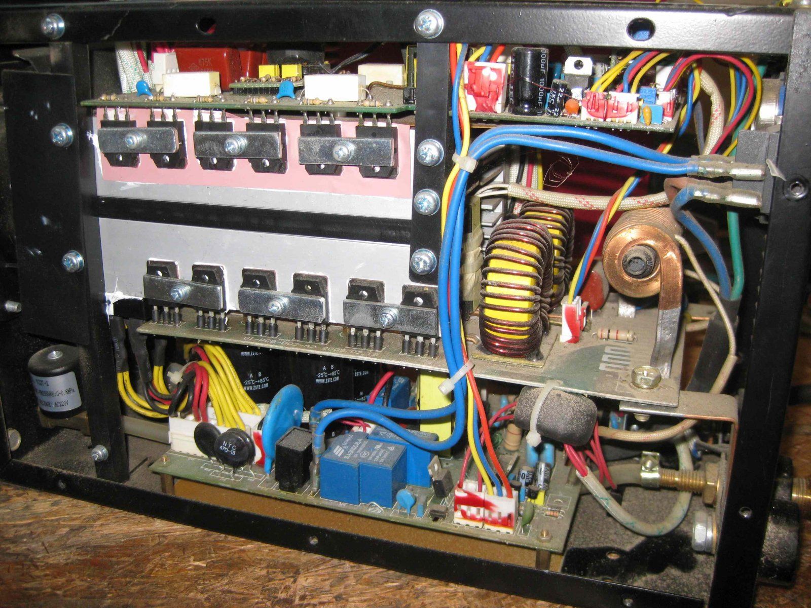

Есть у меня одна идейка. Разберу свой инверторный TIG и переподключу вольфрамовый электрод перед выпрямителем, чтобы алюминий варить. Кто-нибудь пробовал?
Понадобится внешний осциллятор чтобы дугу поджигать.
Собственно сварочные аппараты по алюминию первых поколений так и делались

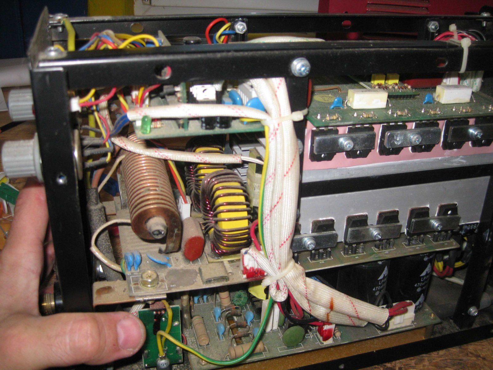

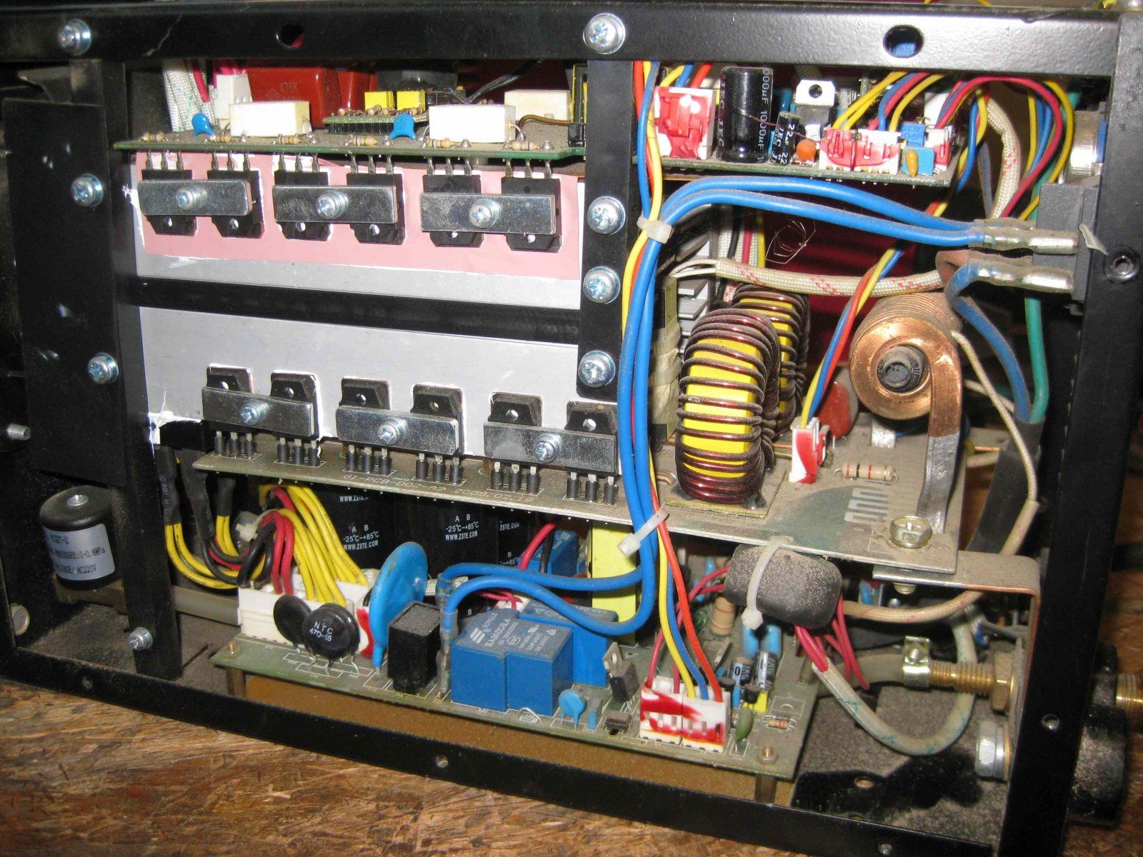

С одним моим инвертором (17В 180А) этот номер не пройдёт. Там внутри оказалось три трансформатора, каждый из которых нагружен на 4 диода, и только после выпрямления постоянный ток объединяется через дроссели. Вот фото: сверху - транзисторы, снизу - диоды.

Да есть у меня готовый полуавтомат и алю проволока к нему. Правда, ток постоянный. Вскрытие показало, что там огромный трансформатор с выпрямителем, и никакого инвертора. Переключатель на 3 положения. Как вариант, выкинуть выпрямитель и варить проволокой с аргоном.
Просто обойти выпрямитель, хотя если у вас трехфазный транс не получится .
Вот с утра проконсультировался с другом, он агроном варит: пробовал варить однофазным (220в) полуавтоматом, мимо выпрямителя, сказал что варит нормально, но аргоннодугавая конечно лучше, нужно попробовать конечно
