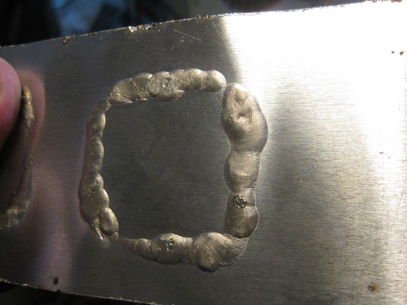

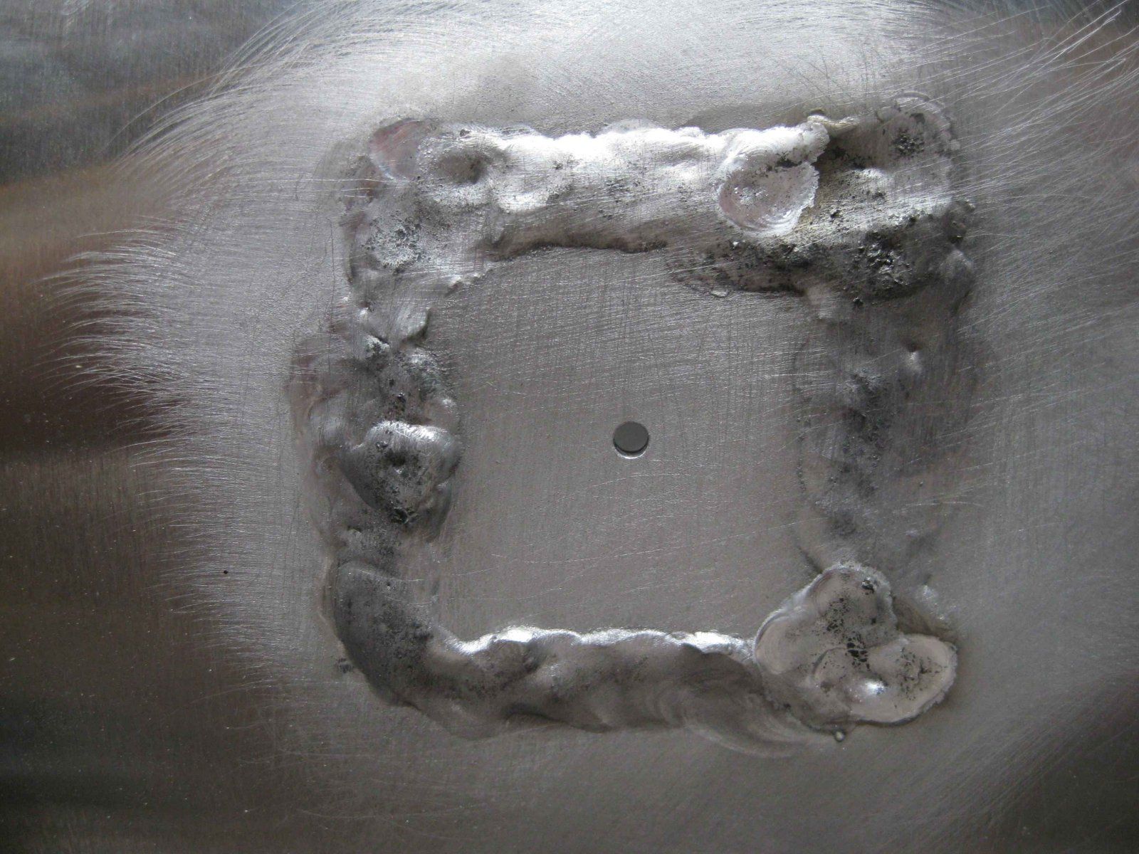

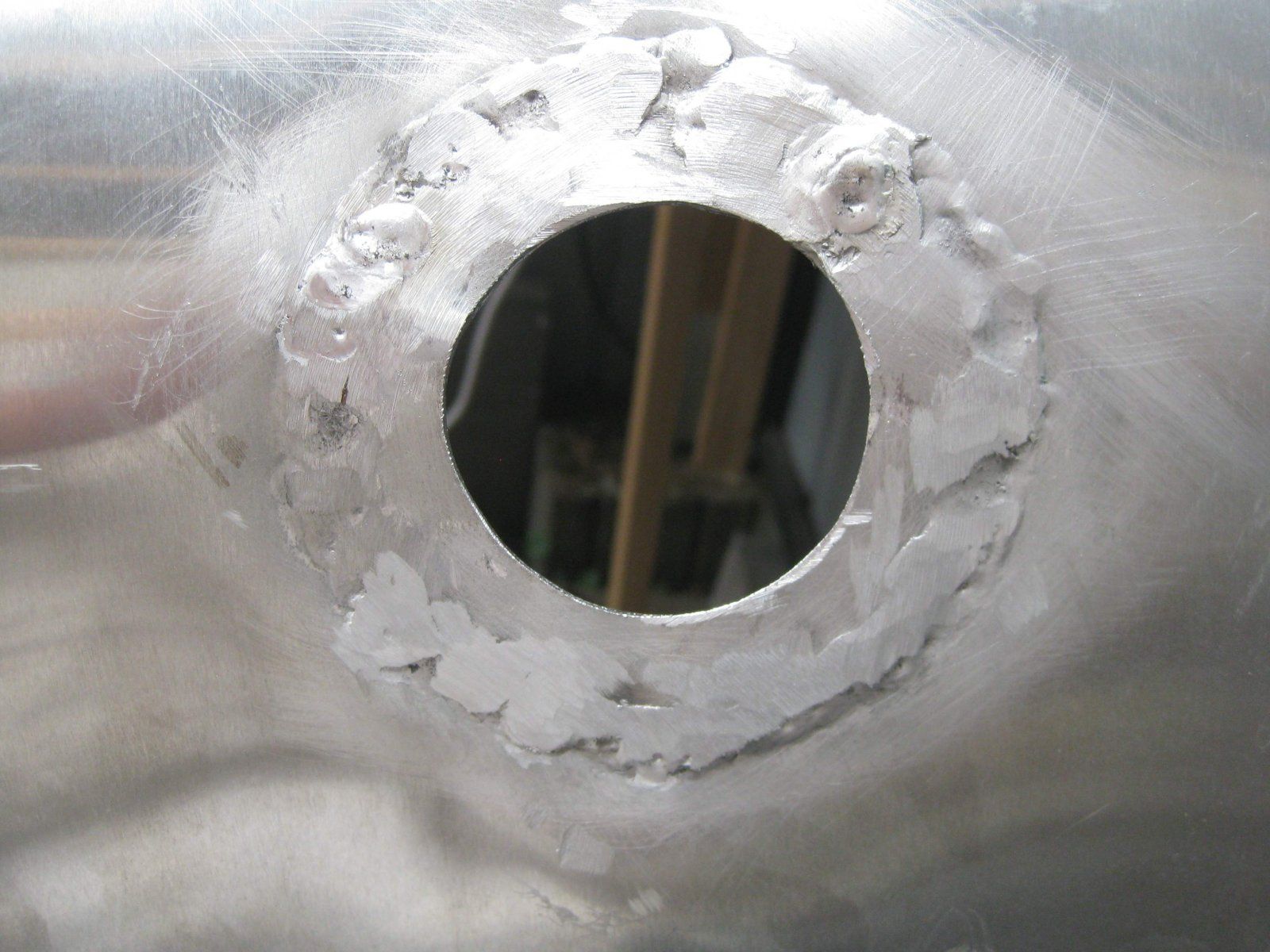

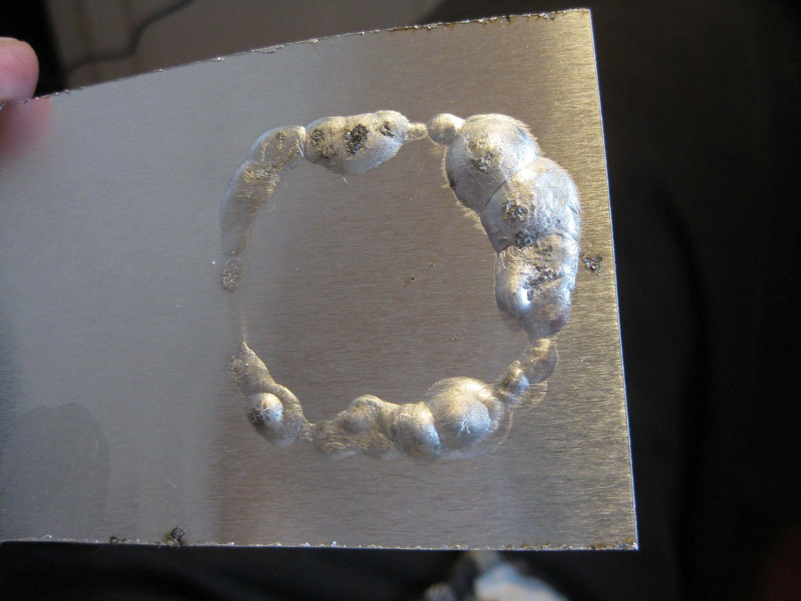

Варю дальше. Вот приварил фланец, уже получше. По крайней мере, герметично. Фланец 3х3см, 1,5мм. Что я изменил: всё поставил побольше. Электрод не 1,6 мм а 2,4 серый (с церием), сопло 7 вместо 6. Газа даже уменьшил, пробовал 9, но вернулся к 8 л/мин. Поверхности очищал дрелью со стальной щёткой, протёр ацетоном. Щель в здании, откуда сквозило, закрыл планкой. Ток переменки даже снизил до 70 А, чтобы всё не так быстро происходило. Теперь дуга стала более злая и широкая, оксид растёт и тут же разлетается в стороны. 4 прихватки по углам, и добавлял присадку, пока не заделал все щели. Базовую миллиметровую пластину здорово повело, пришлось распрямлять. Налёта чёрного было много, но счистил щёткой, а под ним нормальный шов. В общем, работает. Не очень красиво, но обработаю рашпилем по контуру. На обратную сторону много присадки протекло, но это не мешает.

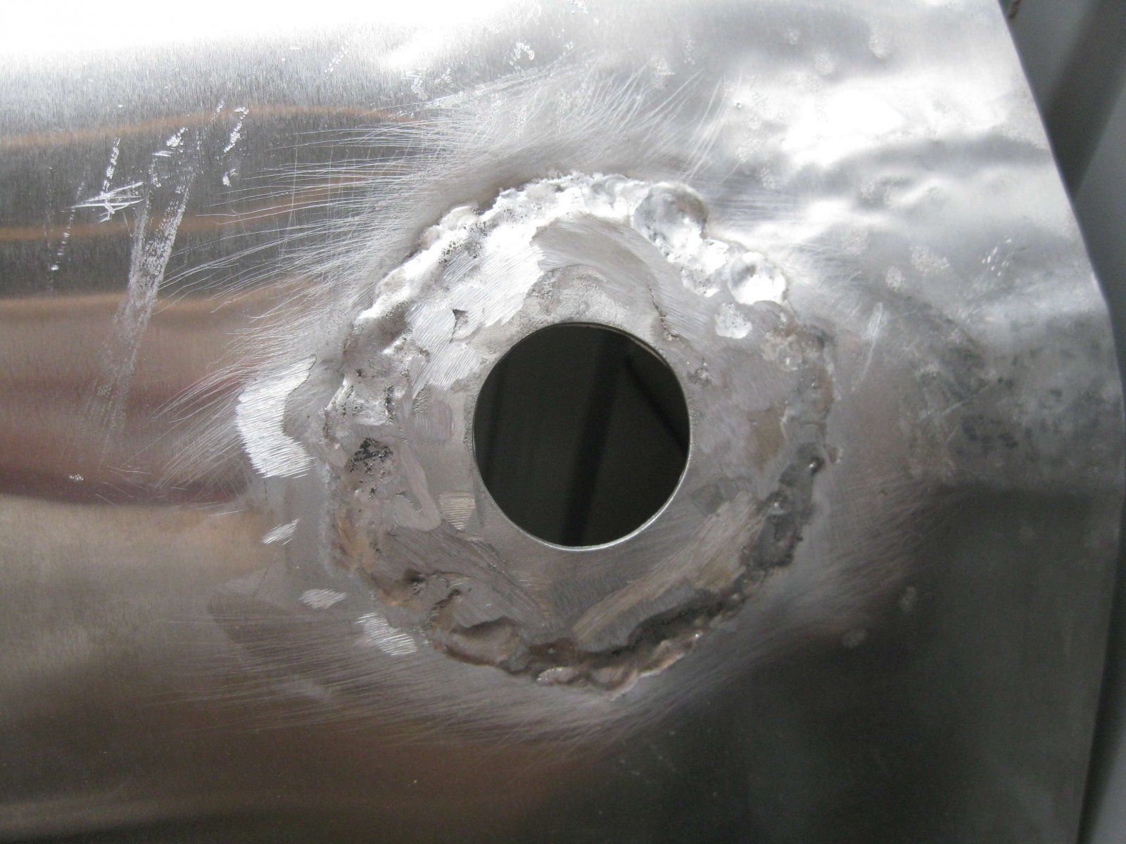

А тем временем где-то... Приварил еще один фланец. Вернул обратно 6 сопло, ток оставил 80А. Я специально не очищал щёткой, только тканью протёр. Всё красивенько, герметичненько, равномерненько, чёрного налёта почти нет, провар есть, капель больших с обратной стороны нет. Равномерность достигнута поочерёдной сваркой с противоположных сторон, так и меньше ведёт, хоть и ведёт всё равно. Всё, начинаю варить бак. Сначала приварю фланцы, если понравится - согну лист в трубку и буду варить перегородки.

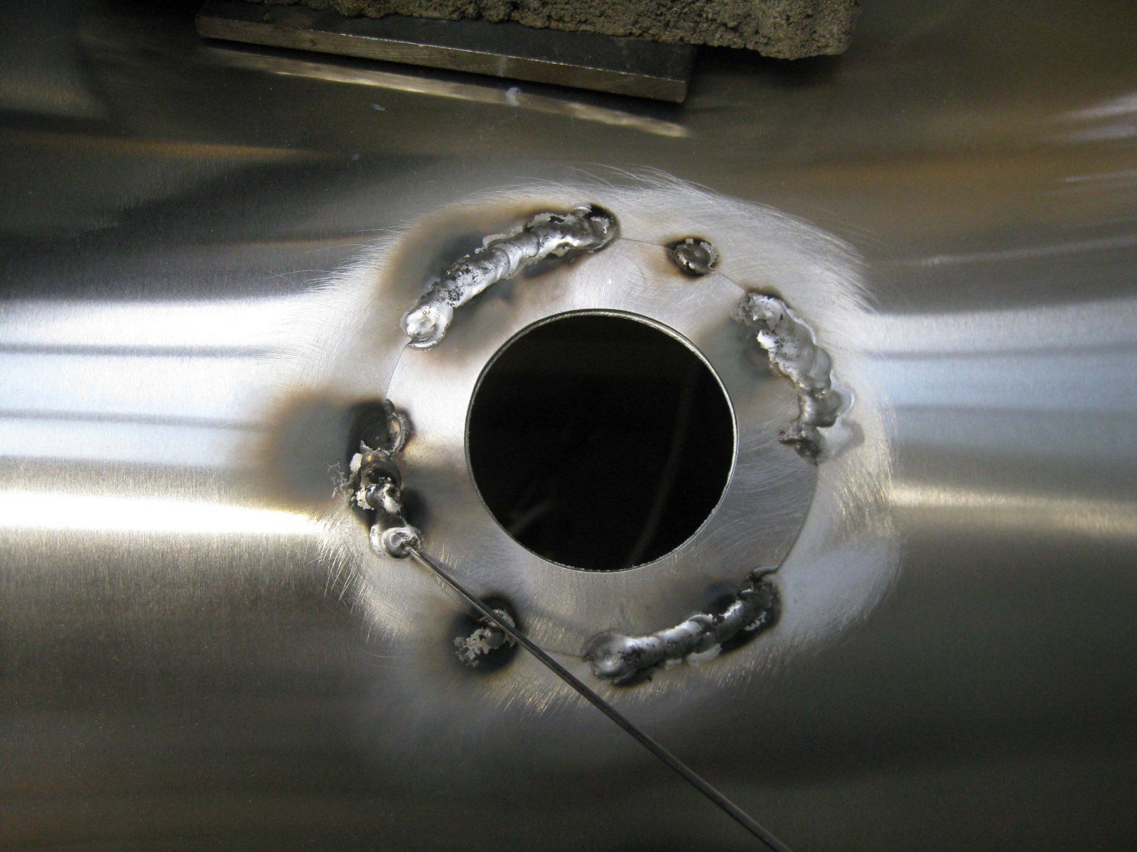

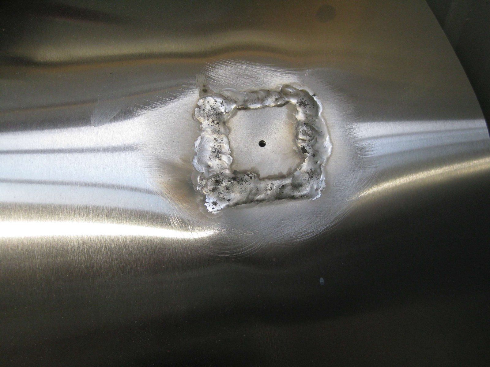

Ну и понеслась... Один фланец заварили, это фланец 4х4см вентиляции бака и дозаправки в воздухе. Кстати, так теперь выглядят швы без очистки, прямо после сварки. Потом начали варить фланец заливной горловины диаметром 92, но внезапно перегрелся транс и присадка так и осталась торчать. Ничего, остынет - продолжим.

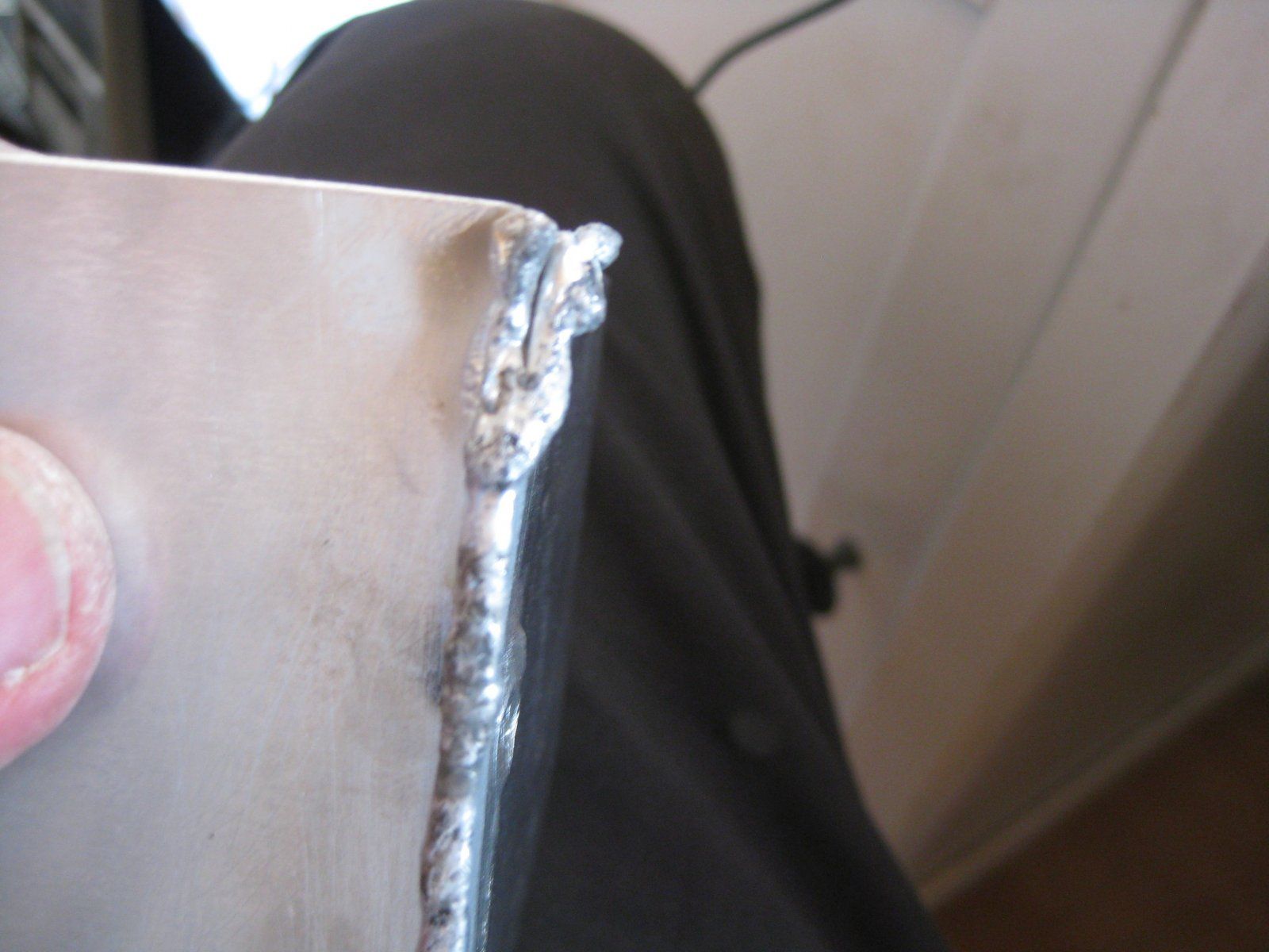

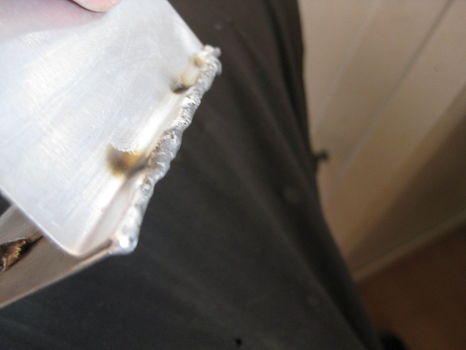

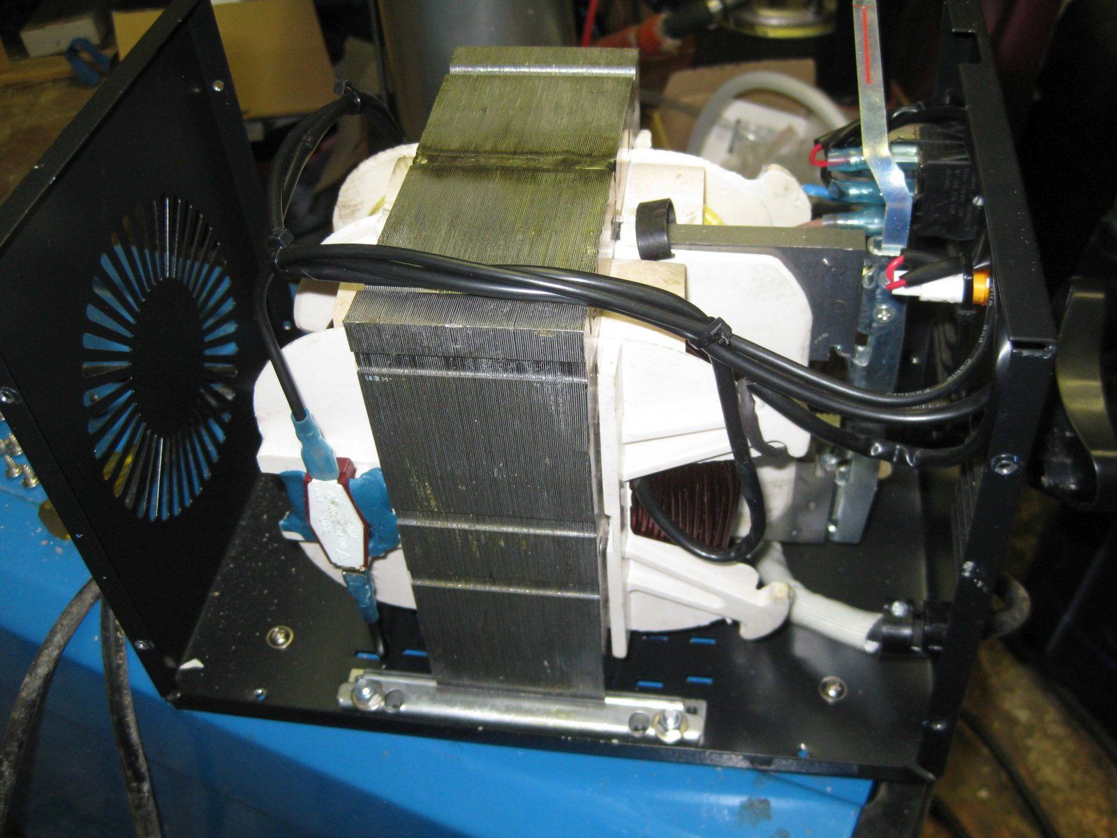

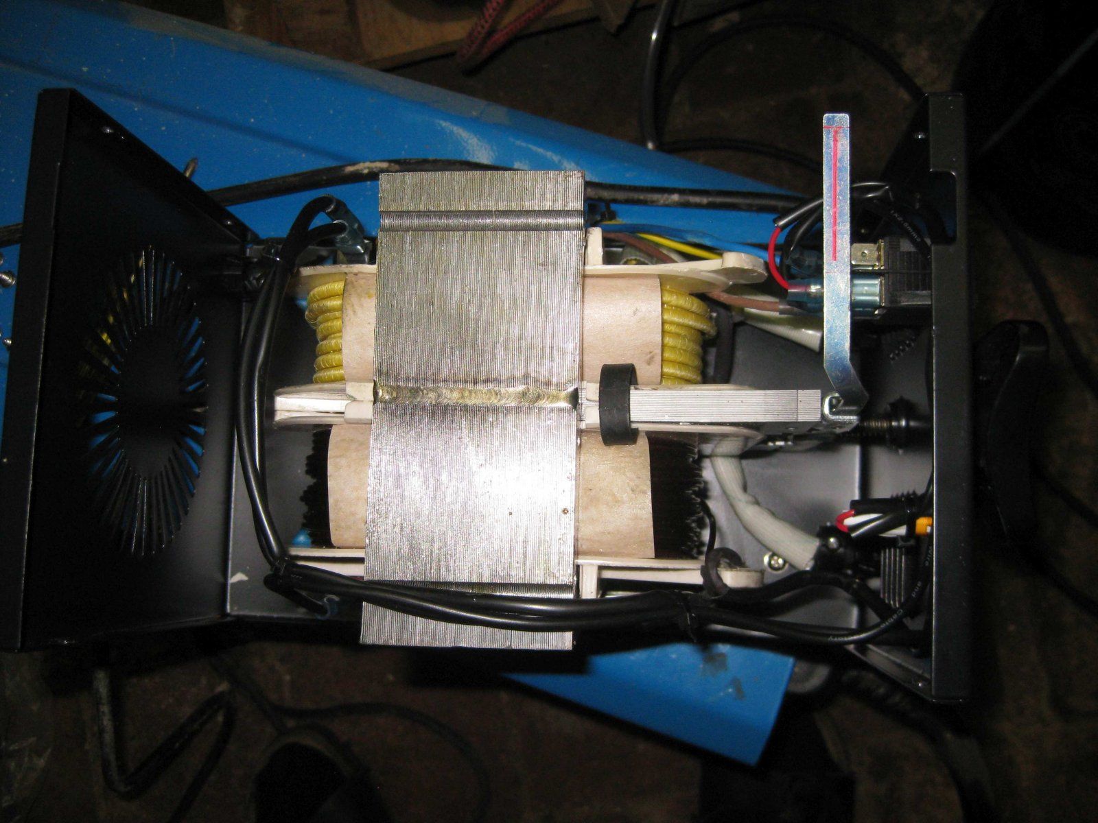

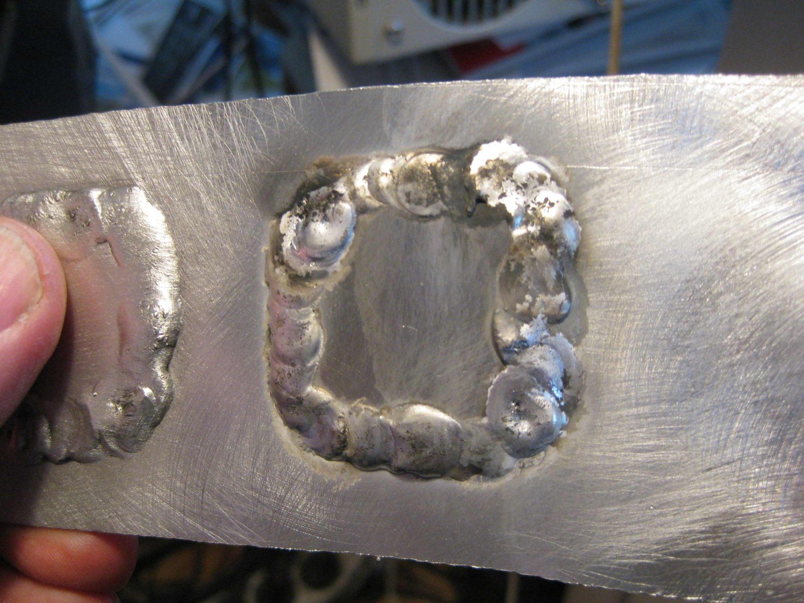

Итак. Тренировался на кошках, сварочники в параллель, осциллятор и газ от TIG, сварочный ток 50 гц от трансформаторного электродного (фото). Кошек было две: кошка фланцевая и кошка баковая. Электродный сварочник вроде осциллятором не пробился, у него изоляция зверская. Варил фланец 1,5 на токе 90А, баковый стык 80А. Ошибки: 1) очистка поверхностей перед сваркой это наше всё. Если зачистить шкуркой, потом щёткой, потом стальной ватой, то вроде бы ничего. И обязательно зачищать присадку тоже (1,5 мм пруток). Надо бы ещё протирать ацетоном, но я пока опасался взрыва паров 2) прихватки надо делать в больших количествах, каждые 2 см, а то и чаще.
Я у себя перематывал трансформатор. Располагал вторичную обмотку над первичной. Такое расположение обмоток для точечной сварки тонкого металла. Кузовных работ.
ikono
Летающий строитель
Андрей, трансформатор должен иметь высоковольтную изоляцию и оттого раздельные обмотки из-за ТБ. Но это и очень кстати при использовании осциллятора, тонкую изоляцию пробьёт. А дроссель вроде работает на постоянном токе? Если да, то не важно, как там проложены пластины и как изолированы.
maverick
Учусь учиться.
Ничто не мешает сделать большую изоляцию между обмотками. Но ток будет лучше держать засчет жёсткой ВАХ. Дроссель да , для полувыпрямленного тока. Для алюминия он ненужен

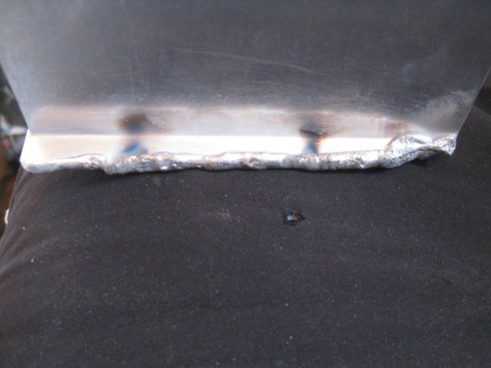

Баковый шов получился лучше потому, что я сразу сделал 5 прихваток с шагом 2 см и очень тщательно зачищал. 10 см варил в один проход, потому получился скос по мере разогревания алюминия. Шов получился на вид герметичный, но в конце смачивание прекратилось, может быть просто зазор увеличился. Не надо варить куски длиннее 5 см за один проход. Потом что я ни делал - заварить щель не удалось. Края окислились и ничего к ним не липло: кто знает, что делать в таких случаях?
Пара хороших медных шин в качестве теплоотводов) могут существенно поправить ситуацию. Беда Al сплавов общая: низкая температура плавления при высокой теплопроводности и малой массе (плотности) материала. Допустимое тепловложение приходится соблюдать очень точно (тип шва то же имеет значение). Но, всё равно, люди "набивают" руку, конечно не сразу.

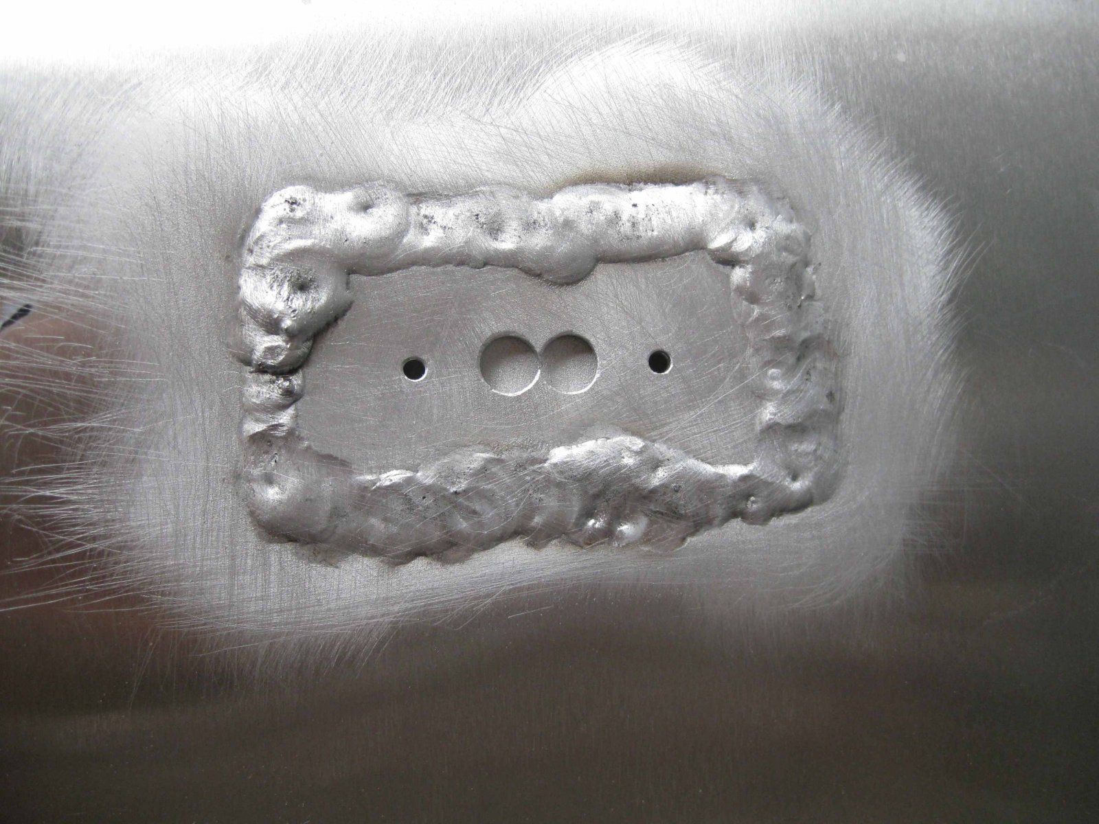

Так, ну что у нас по сварке. Невовремя кончился аргон, только сегодня удалось продолжить. Фланцы все приварены. Собственно, 3 фланца верхние, они над уровнем топлива. Лишняя герметичность здесь даже вредна, т к. не будет вентиляции при дозаправке в воздухе. Из огорчений только то, что лист перестал быть плоским, его довольно сильно повело. А ведь его придётся напяливать на 4 круглых диска :cry: По очерёдности это: отверстие под штуцер вентиляции/дозаправки, топливомер, заливная горловина.

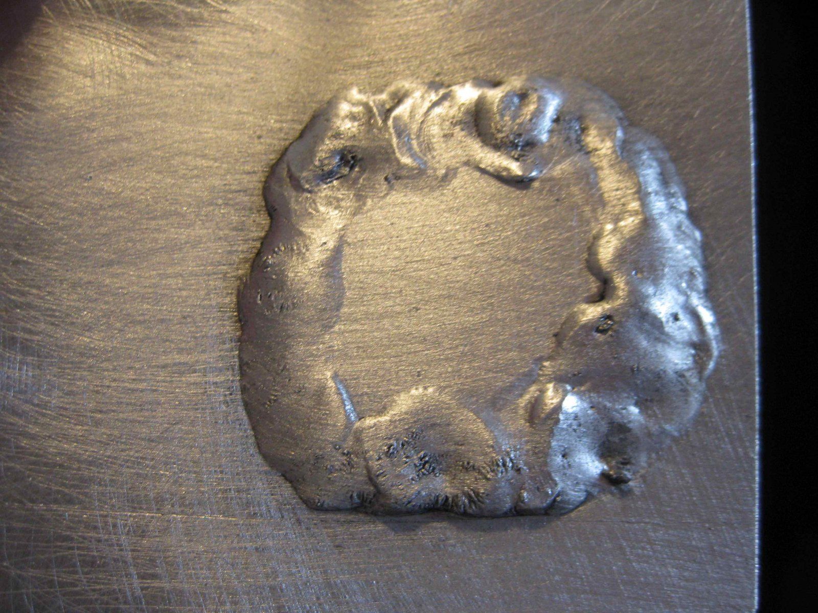

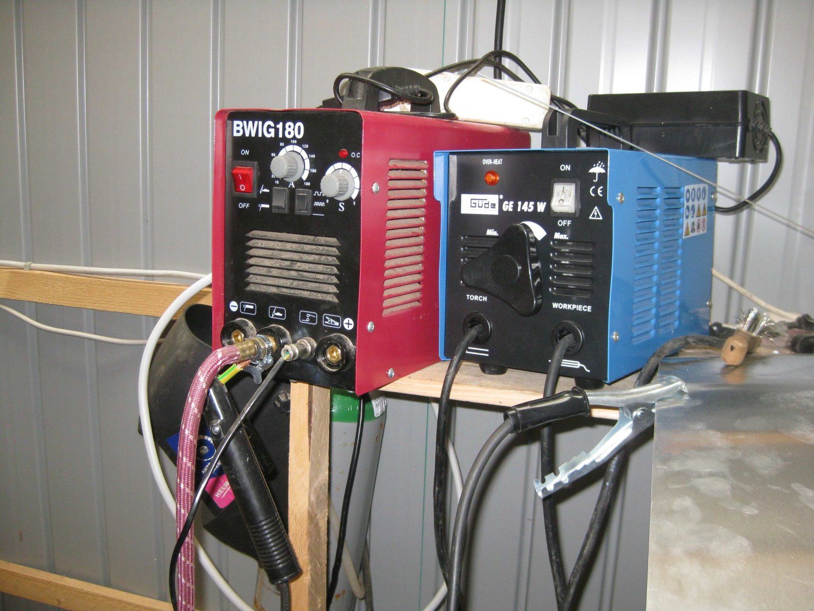

А вот это самый ответственный фланец, под пожарный кран/отбор топлива. Здесь всё должно быть совсем герметично. Я думаю что маленькие вмятинки это не дырки, а усадочные лунки. Ну, и сфоткал мою аппаратуру: слева TIG для подачи газа и осциллятора, справа трансформатор для электродов. Держатель электрода подключён кабелем к шлангу TIG, слева на фото. Варю по-прежнему на 80 А. Самое важное, когда греешь место - как только алюминий расплавился, очистился и растёкся, залил дырки и место выглядит более-менее нормально - сразу сдвигать горелку или выключать ток, иначе всё расплавится, провалится и будет плохо. Счёт идёт на десятые доли секунды. Варю белым 2,4мм электродом (с цирконием), с ним дуга вроде горит стабильнее. С серым электродом (церий) она всё время прыгала с места на место. Расход газа 8л/мин, чёрный налёт почти отсутствует. Трансформатор за 15 минут перегревается и термостат его отключает. Вольфрамовый электрод постепенно оплавляется и тупится, приходится его снова точить. Он у меня почти не выглядывает из сопла: так не получается чёрного налёта, и утонуть в алюминии шансов меньше. Ну и варю симметрично по очереди с противоположных сторон, чтобы не так сильно вело лист.
Это основной принцип при сварке алюминия и нержавейки - вкачивать как можно меньше тепла в деталь и давать остывать периодически, чтобы избежать деформаций. Как вы правильно отметили, нужно постоянно и быстро двигаться по шву и ток подбирается именно из условий обеспечения этого режима. При слабом токе двигаться быстро невозможно - металл не успевает расплавиться. При сильном токе ни в коем случае нельзя останавливаться - будет прожог. Практика, практика и практика на обрезках, пока не начнет получаться.

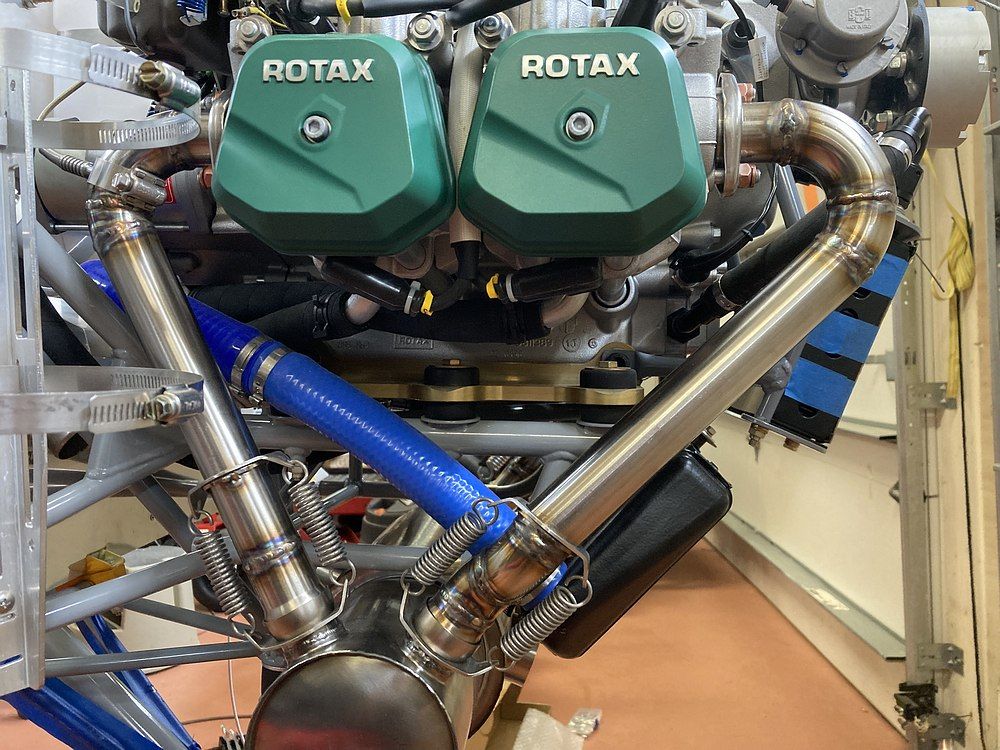

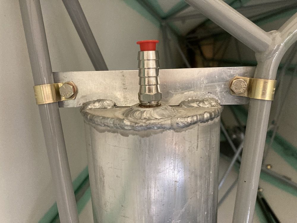

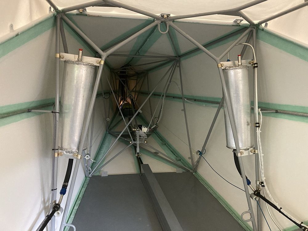

Я тоже ТИГо мначинал с нуля, сначала с алюминия (не имея опыта сварки по стали), нужно было расходные баки сварить. Недавно пришлось нержавейку осваивать, надо было сварить выхлопную систему. В итоге все получилось, нужно только время для практики и желание.

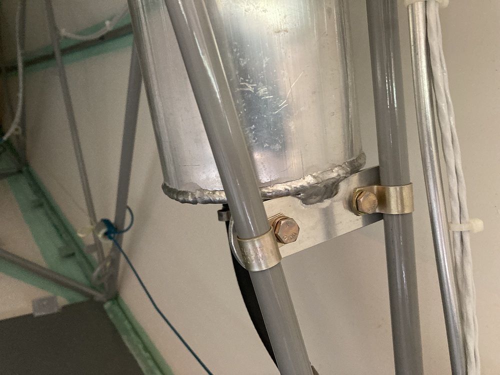

Вот фотки расходных баков. Сначала все не очень выглядело, а концу уже вполне прилично. Главное, что все герметично.

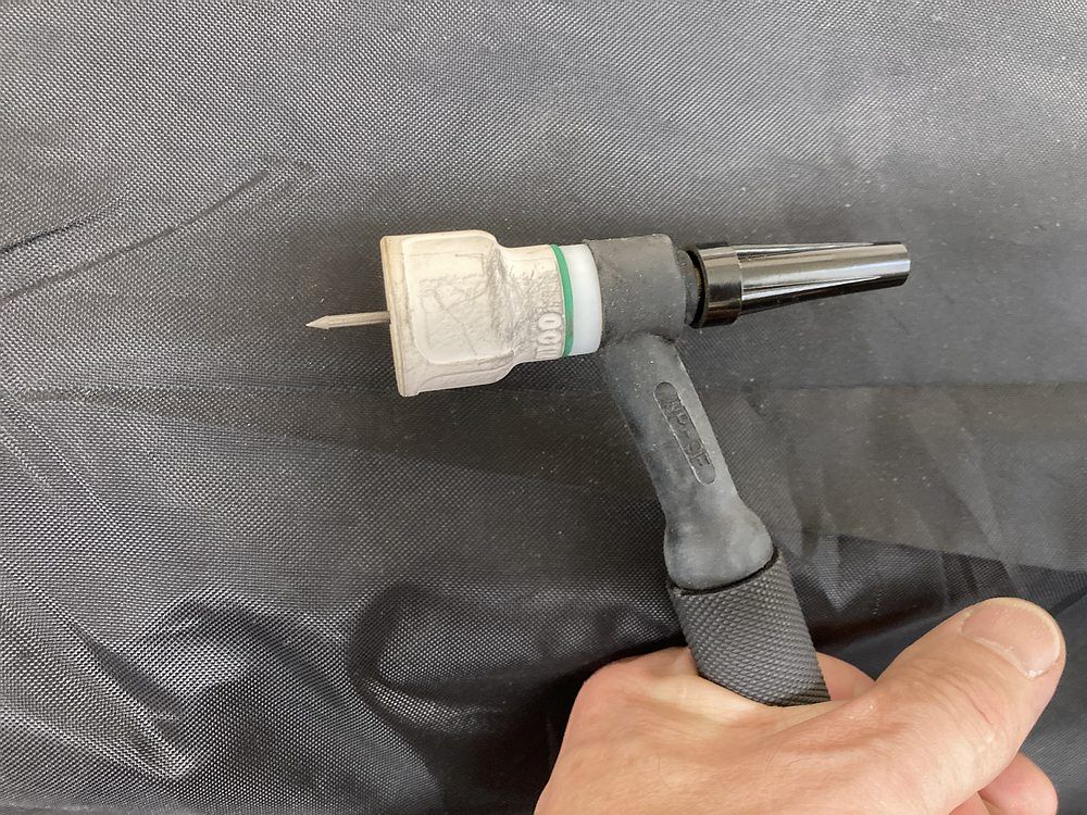

А для алюминия он и не должен быть острым. Иногда на нем даже специально шарик наплавляют, но тут есть разные мнения.

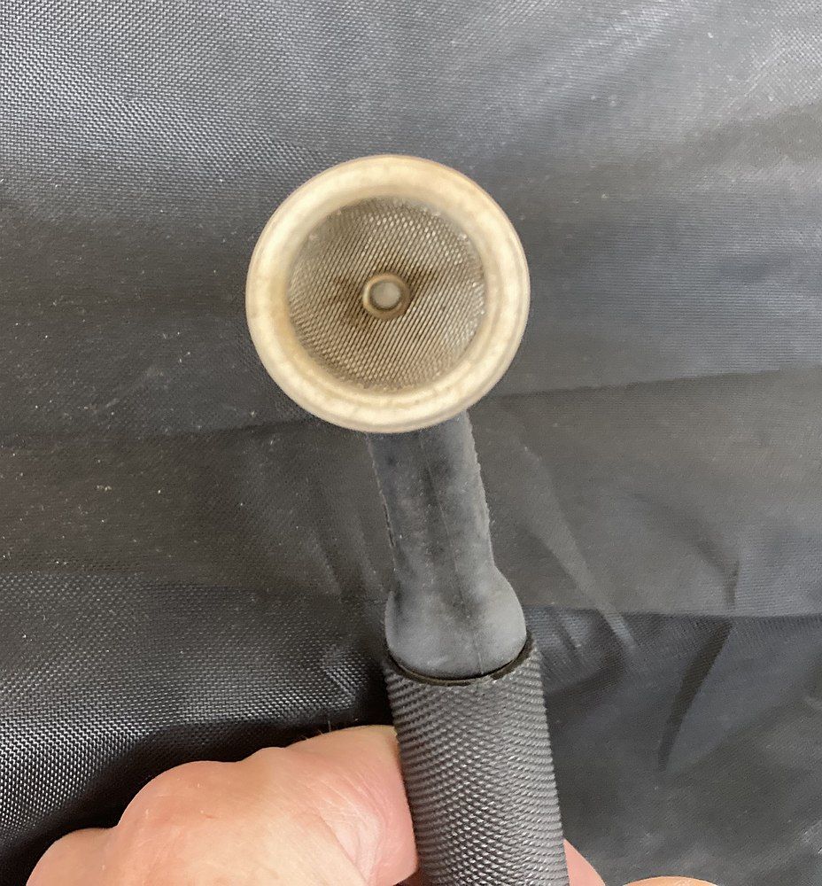

По поводу выступания электрода. Это говорит о том, что у вас с подачей аргона проблема - не образуется достаточно большая защитная зона. Поэтому и черный налет у вас образуется. В приципе для алюминия и нержавейки нужны сопла большего диаметра, чем для обычной стали. Есть такая вещь, как "линза", это сопло с сетчатым рассекателем внутри. Дорого, но работает просто супер, особенно для мест, где надо сильно выдвигать электрод.
Вот у меня как собрана горелка.
А это моя выхлопная система.
