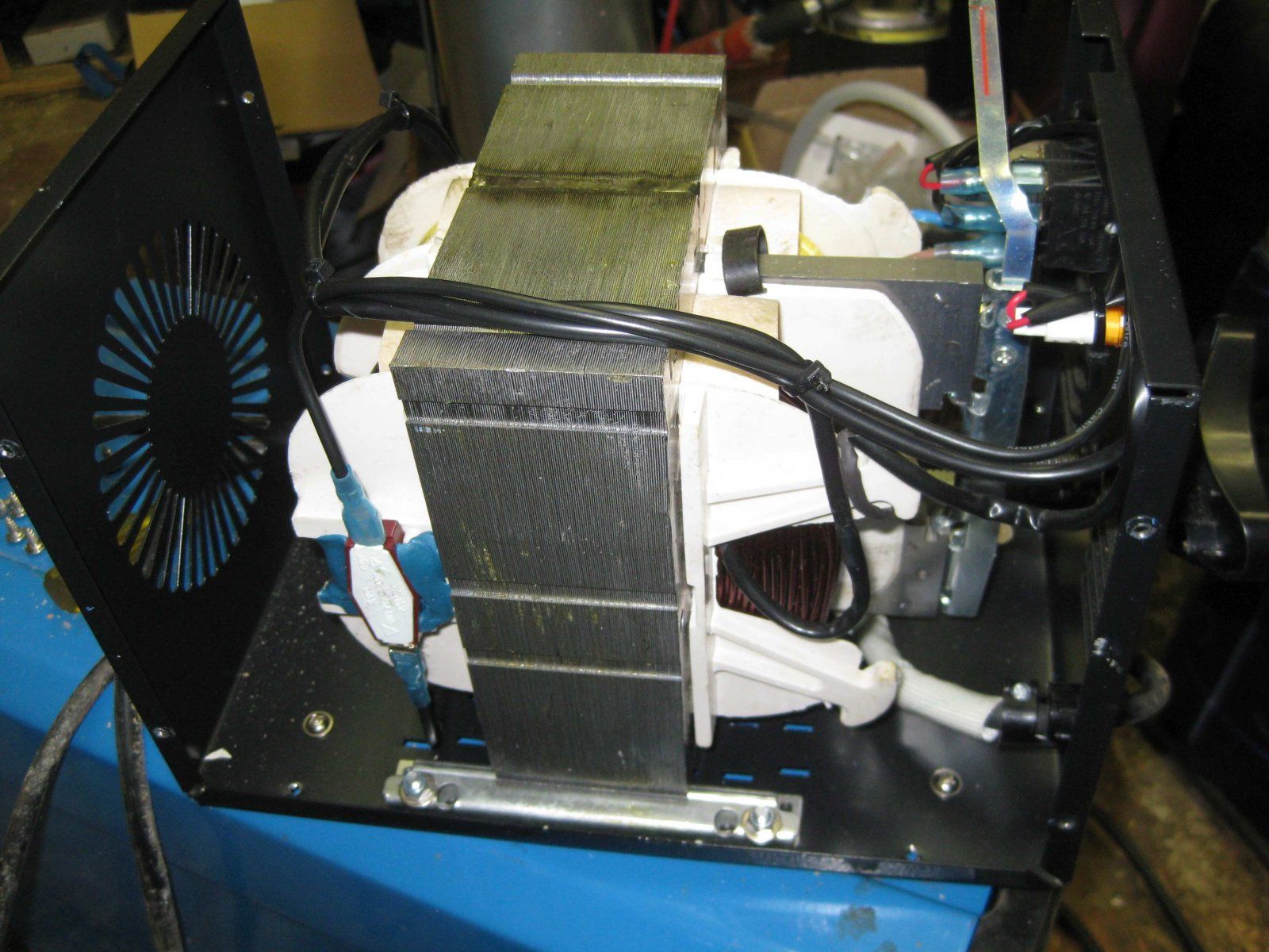

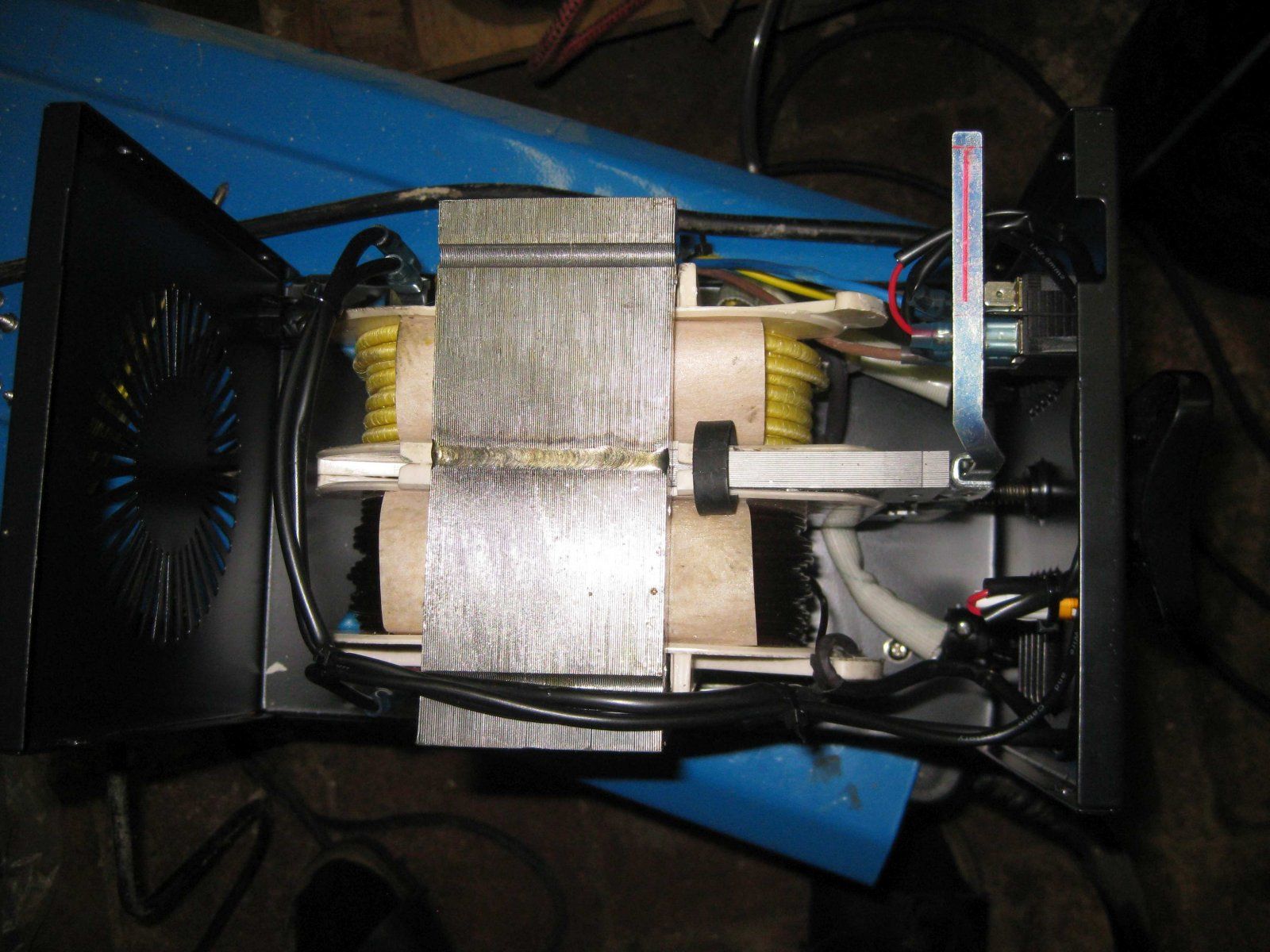

Вобщем посмотрел я разные видео на Ютубе и там прямо говорится, что полуавтоматом варится алюминий 1) от 2 мм толщины, и 2) не для баков по причине пористости швов. Возвращаюсь таки к варианту TIG. Хочу доделать реле, которое включало бы от клавиши TIG обычный трансформатор-сварочник для электродов, который будет подключён между фланцем шланга и деталью. У меня есть плавно регулируемый трансформатор для электродов. То есть использую полностью технику сварочника TIG, кроме его инвертора. Не совсем понятно правда, не пробъёт ли напряжение осциллятора изоляцию сварочного транформатора.

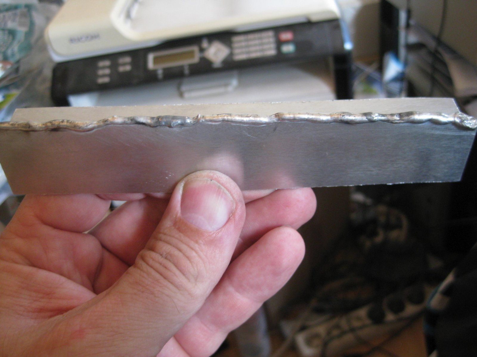

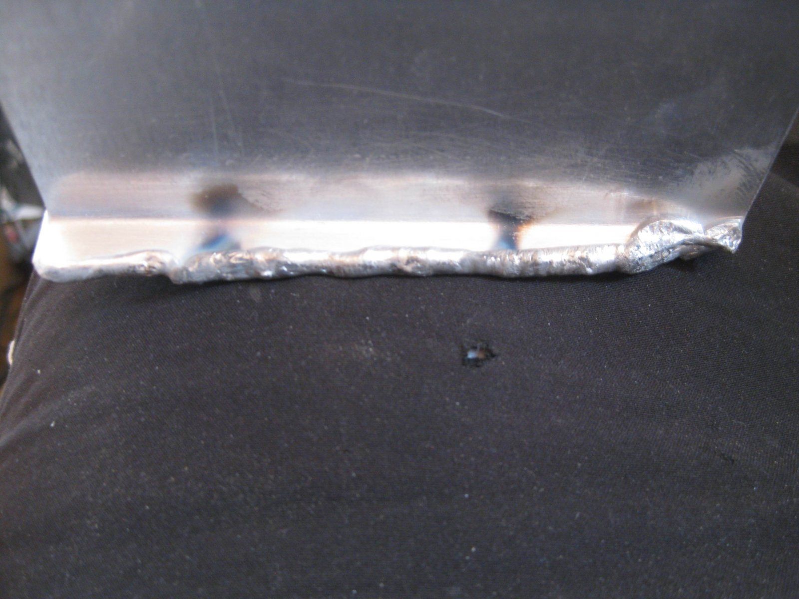

Итак. Тренировался на кошках, сварочники в параллель, осциллятор и газ от TIG, сварочный ток 50 гц от трансформаторного электродного (фото). Кошек было две: кошка фланцевая и кошка баковая. Электродный сварочник вроде осциллятором не пробился, у него изоляция зверская. Варил фланец 1,5 на токе 90А, баковый стык 80А. Ошибки: 1) очистка поверхностей перед сваркой это наше всё. Если зачистить шкуркой, потом щёткой, потом стальной ватой, то вроде бы ничего. И обязательно зачищать присадку тоже (1,5 мм пруток). Надо бы ещё протирать ацетоном, но я пока опасался взрыва паров 2) прихватки надо делать в больших количествах, каждые 2 см, а то и чаще.

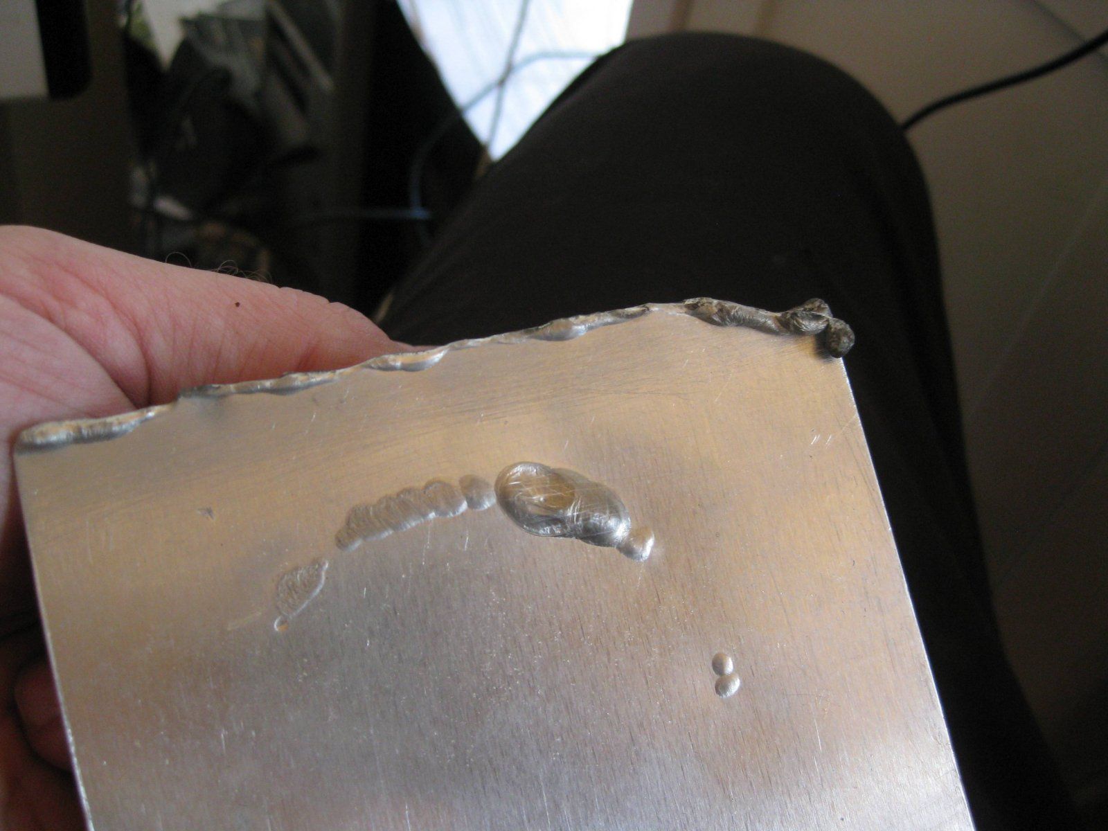

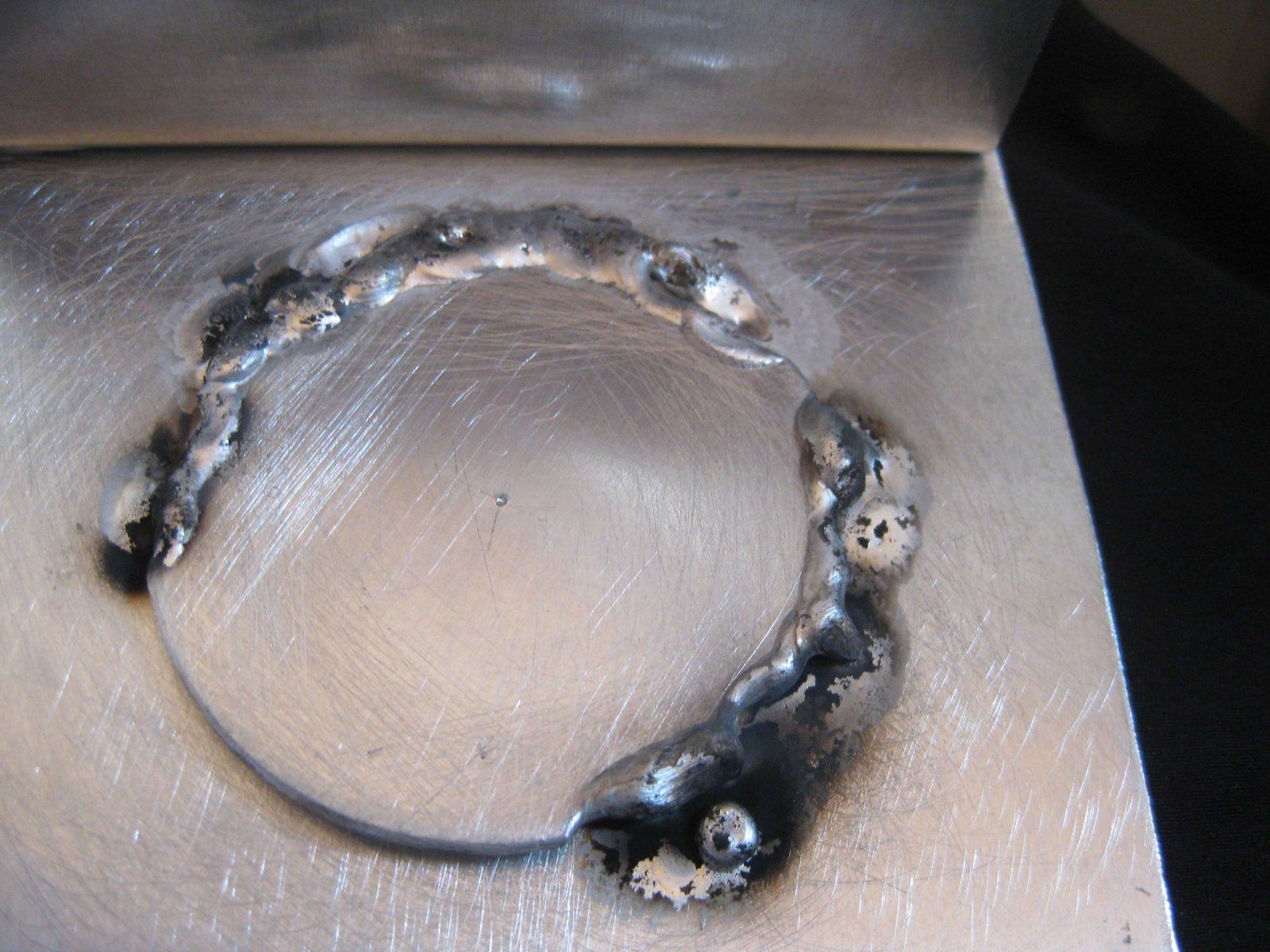

Интересно, что несмотря на 1 мм толщины, прожигов пока не было вообще, проблема только в плохой смачиваемости, хотя вроде зона очистки присутствует. Вольфрамовый электрод, конечно, угорает быстро, но и чёрт с ним. На фланце диаметром 55мм я сделал две прихватки (ха!), но одна не получилась :) В результате имеем что имеем: отслаивание фланца, кусок шва 2 см получился только в районе прихватки. Но провар там отличный.

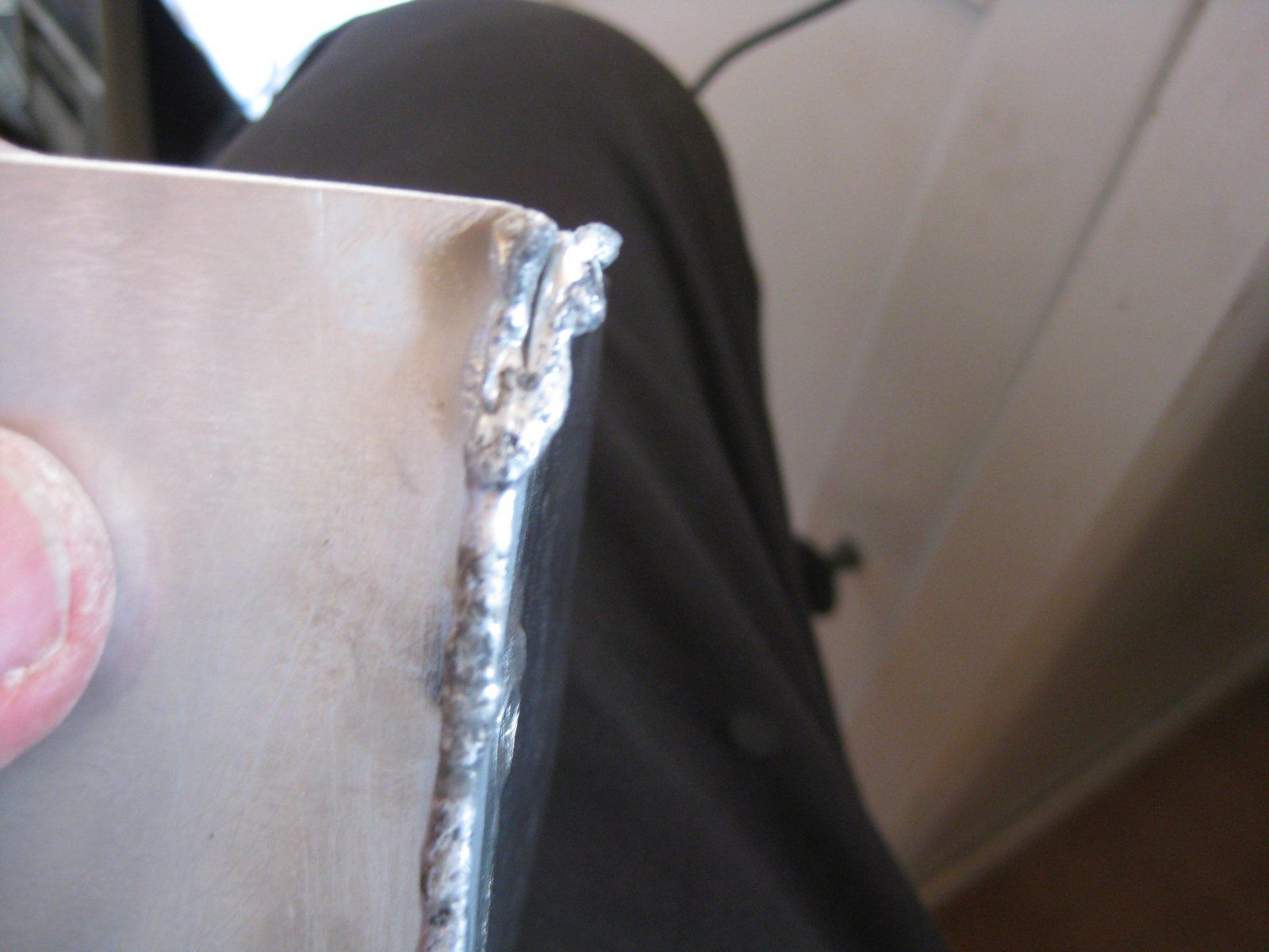

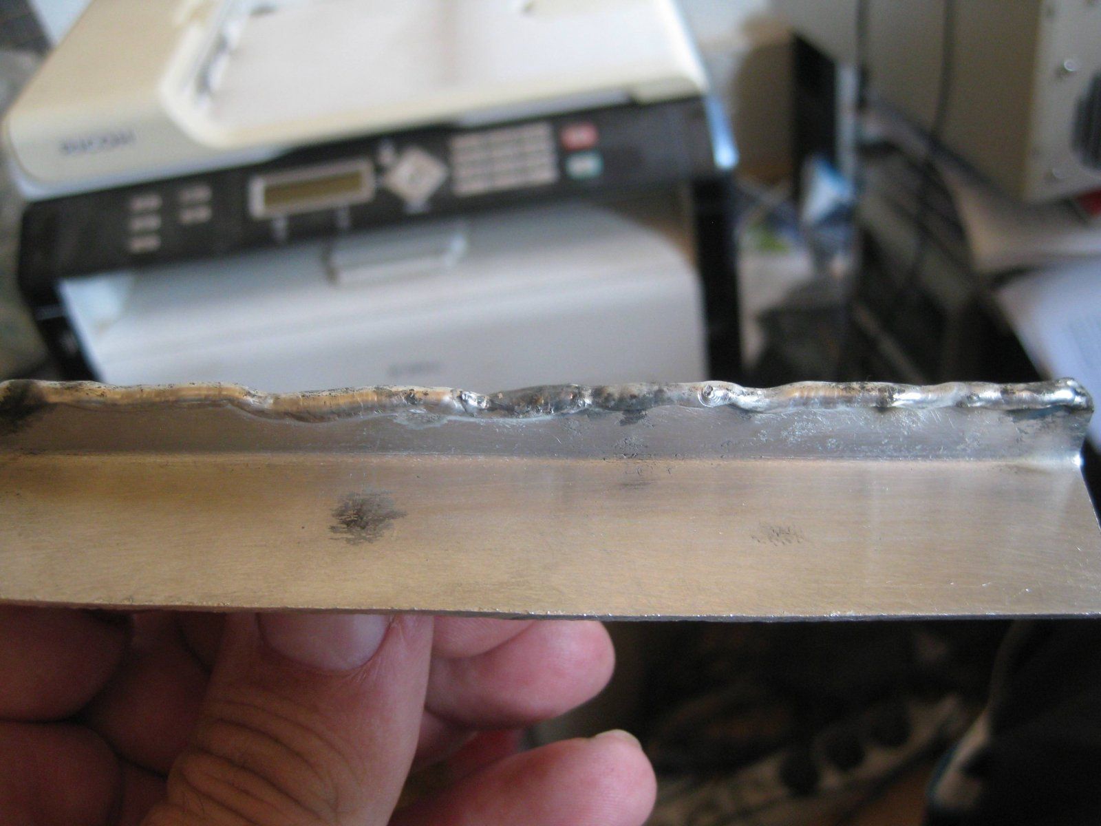

Баковый шов получился лучше потому, что я сразу сделал 5 прихваток с шагом 2 см и очень тщательно зачищал. 10 см варил в один проход, потому получился скос по мере разогревания алюминия. Шов получился на вид герметичный, но в конце смачивание прекратилось, может быть просто зазор увеличился. Не надо варить куски длиннее 5 см за один проход. Потом что я ни делал - заварить щель не удалось. Края окислились и ничего к ним не липло: кто знает, что делать в таких случаях?

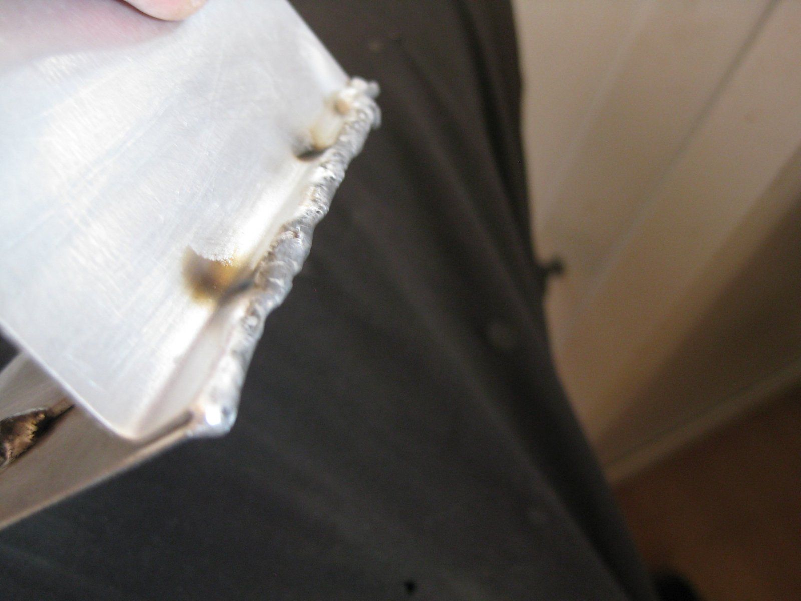

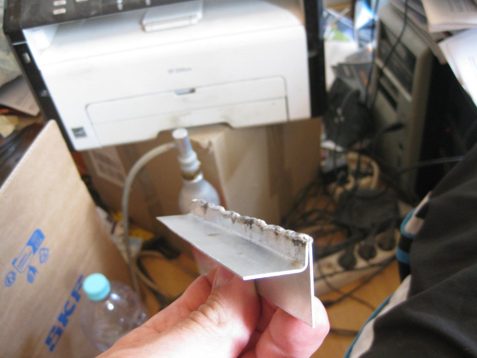

А тем временем, с учётом всего вышеперечисленного, вполне себе получается баковый шов. На фото длина шва 15 см, на вид дырок нет. Капнул бензином - с другой стороны сухо. Я теперь таки протёр ацетоном и делал прихватки каждые 2 см. Варил проходами сантиметра по 4. В одном месте края не стекались, пришлось чуть подольше вжарить - стеклись. Вобщем, если так будет в баке, то я буду доволен. Один только вопрос, если что-то пойдёт не так, как исправлять ошибки. Зачищать и варить присадкой? Наваривать накладки?

Интересно, чёрный налёт местами - это от нехватки газа? у меня стоит 8 л/мин, ставить больше? Как начал варить, куда-то все эксперты подевались :)

Я вот тоже не эксперт. Целых несколько узлов сварил. Конечно, не силовых. Думаю, да, черный налет, это окисление. Конфигурация детали такова, что защитный газ не задерживаясь, улетает в пространство, эжектируя за собой воздух. Где то турбулентность, и приветик. Если поток увеличить, возможно, турбулентность и эжекция могут еще возрасти. Мне кажется нужно использовать линзу поширше, чтобы струя помедленнее. И стараться располагать шов так, чтобы образовалась аргонная подушка. Только самому не задохнуться.

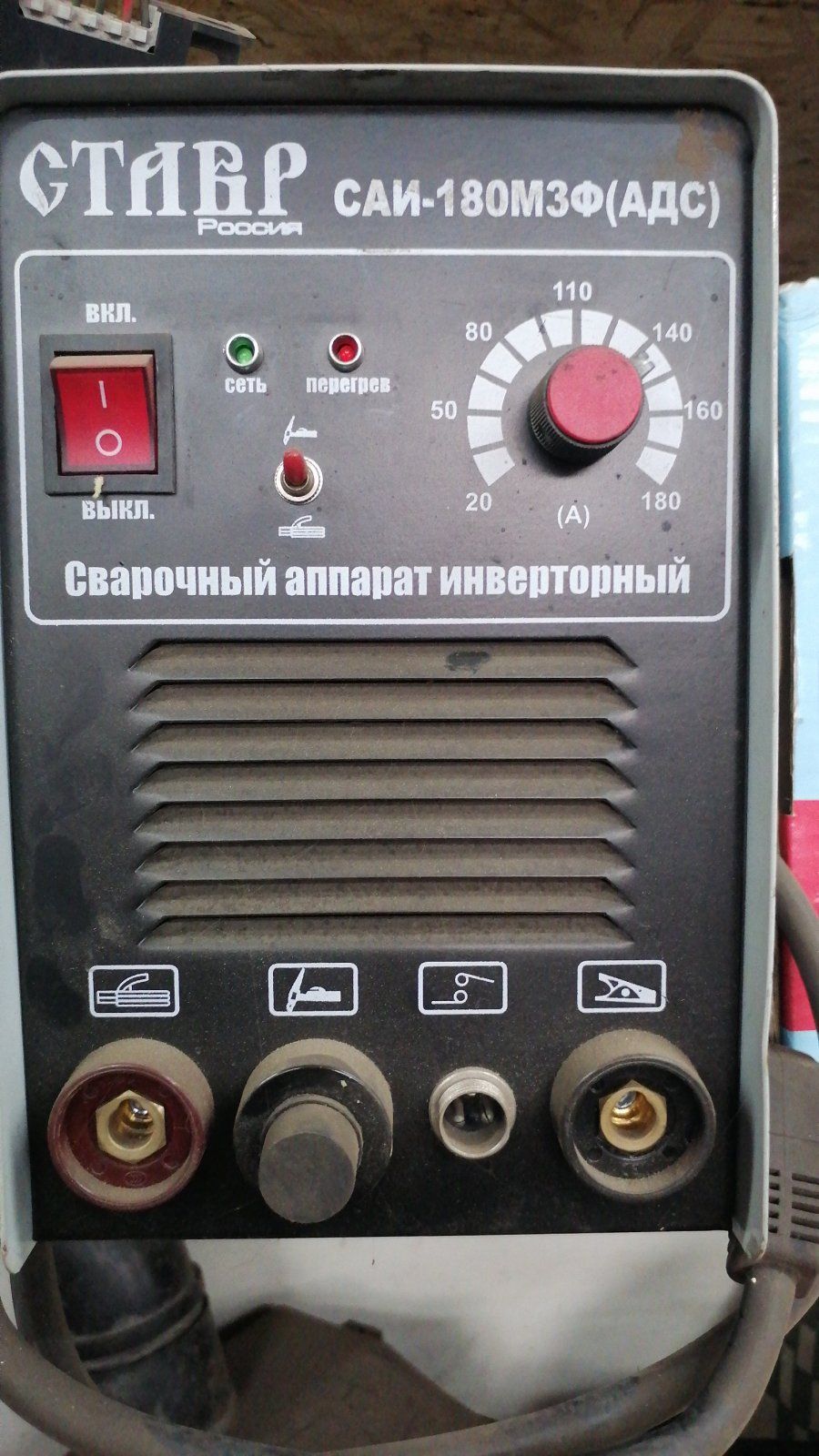

Коллеги вопрос: есть у меня такая сварка , со всеми причиндалами, есть и баллон аргона. Можно им варить алюминь?
Просто электродом варит пробовал.
У меня очень похожий инвертор, он постоянного тока. Специалисты утверждают, что алюминий нужно варить переменным, а лучше асимметричным переменным. Я подключил параллельно к такому обычный сварочный трансформатор для электродов и снабдил тот педалью по первичке.

Специалист у которого я консультировался пояснил,что у заводской сварки по люминию переменный ток, только электроника его делает не синусоидой а П образнымми импульса и частота там другая ??
