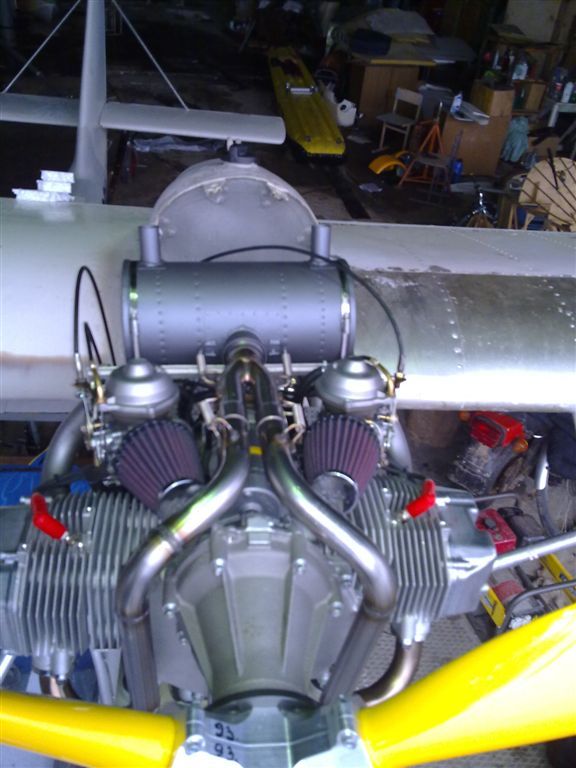

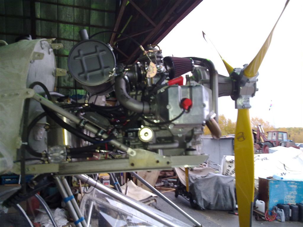

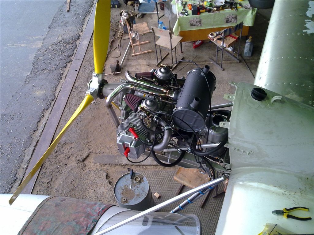

Есть маленько опыт эксплуатации HKS-700E.
По деньгам не скажу, -брали с рук.
     По мощности:
это точно не 582, -слабее, но чувствуется прямая зависимость от оборотов.
То есть шагом  давишь, - превращается в «Вихрь аэро» (30 лс.), винт разгружаешь,- резвее 503, но обороты у красного рубежа при ВР в полёте.
Грубо говоря где то середина между 503 и 582.
     Расход топлива:
Сразу первое же впечатление: - масло в бензин  больше не надо искать, покупать, платить, бодяжить или  плакать от отчаяния когда не нашёл. Потому что 4-х тактный.
  Расход на самом жестоком режиме полёта ( ГП) 12 л/ч с 3-х лопастным винтом  (Наиль).
11 л/ч на 2-х лопастном  (дерево).
      Вибрация:
Только на холостых оборотах.
       Запуск:
Ващще кайф. Очень мягко. Благодаря линейному опережению зажигания.
       Конструктивные недостатки на мой взгляд:
1. Очень маленькое плечо между передними и задними лапами  крепления мотора.
Требует внимания к обеспечению прочности моторамы и подушек.
2.      Искра есть  только при наличии бортсети (12-14  вольт постоянки).
3.      Тахометр неподходит неотчего (мы неподобрали). Испытывали мотор  на частотомере.
4.      Бензонасос – просто брак! Пришлось его разбирать и подгонять клапана к  сёдлам, тогда заработал без проблем.
Преимущества:
1)      Соотношение: цена/ресурс.
2)      Цена бензина (дешевле на цену доли масла).
3)      Наличие обгонной муфты стартера.
4)      Возможность выявления  проблем с КШМ (кривошипно-шатунным механизмом) по давлению масла.
5)      Все приборы от родного ВАЗа, кроме тахометра.
     Да и вообще просто  балдею я от четырёхтактников.
Когда был малой, жил в деревне, то участвовал в местной рокеровской тусовке.
Мотоциклов было около семи штук и один УРАЛ с люлькой.
Дак  вот тот Урал пережил всех восходов, минсков, ижей и прочую двухтактную шалупонь, пока ему цилиндр об бревно не отломали, а Уральшик  - просто самый крутой пацан был среди нас (Привет тебе Серёга Белугин).
Нынче, когда первый раз завели HKS-700, то  аж задышалось  легче. Как нехватало мне этого серьёзного звука!
Если этот мотор поставить на дельту, то по моему, он переживёт и дельту и хозяина.

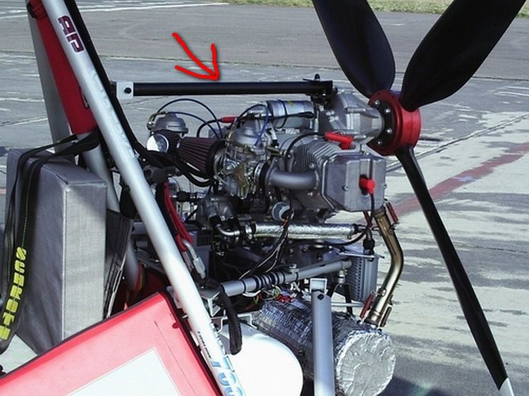

Так вот оказывается для чего ставят распорку!

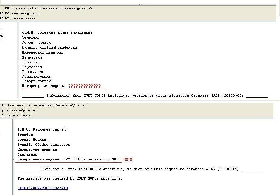

Дмитрий, а я из питера и тоже анкету посылал.
Вот для Вас персонально объясняю, почему Вы не получили прайс.
Смотрите рисунок. Внизу заявка оформлена правильно, а сверху нет.
В верхнем рисунке не указана модель, которая заинтересовала.
Я не поверю, что человека, который заполнял заявку одновременно заинтересовало и двигатели и футболки с наклейками и вертолёт самолёт и товары почтой.
Заполните правильно заявку получите ответ.
Посмотрел нижний рисунок, я к сожалению не сделал принтскрин экрана перед отправкой (я не предполагал, что он может понадобиться), но насколько помню модель двигателя я указал правильно и то, что мотор мне нужен на дельталет тоже написал.
Дмитрий покажите пожалуйста принт скрин моей заявки чтобы мне понять, что именно Вас не устроило.
