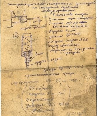

Вот технология латунирования чугунной гильзы, в 87м работая дальнобойщиком, сидел и ждал документы на груз в одной конфетной фабрике,  в приемной от делать нечего просматривал брошурки на стеллаже, тогда регулярно по стране слали всякие рассылки из разных НИИ, про рацухи и всё такое для гл. инженеров. в одной из таких вот вычитал и перерисовал на подвернувшую бумагу, там было написано что провели испытания по ним выявлено следующее, у бензиновых(испытывали на ЗИЛах) износостойкость зеркала цилиндра увеличивается в 4 раза, в дизелях в 2 раза, так же проводили это с поршневыми кольцами. Я сам делал это на кольца на Форд Гранаду. и на Авиазазик и Луаз, Авиазазик после обкаткив 10 часов был разобран циндры на вид как позолоченные. Рисунок отсканирован с аригинала потому такой грязный

Вот технология латунирования чугунной гильзы, в 87м работая дальнобойщиком, сидел и ждал документы на груз в одной конфетной фабрике,в приемной от делать нечего просматривал брошурки на стеллаже, тогда регулярно по стране слали всякие рассылки из разных НИИ, про рацухи и всё такое для гл. инженеров. в одной из таких вот вычитал и перерисовал на подвернувшую бумагу, там было написано что провели испытания по ним выявлено следующее, у бензиновых(испытывали на ЗИЛах) износостойкость зеркала цилиндра увеличивается в 4 раза, в дизелях в 2 раза, так же проводили это с поршневыми кольцами. Я сам делал это на кольца на Форд Гранаду. и на Авиазазик и Луаз, Авиазазик после обкаткив 10 часов был разобран циндры на вид как позолоченные. Рисунок отсканирован с аригинала потому такой грязный
А как отследить давление 80мпа и чем оно создается, рукояткой подачи резцедержателя станка?
Какой жесткости Вы использовали пружину в держателе латунного пратка?
Хм... интересная штука. Мторами занимаюсь с конца 60, но про такое не слышал. Мы делали гильзы из латуни ЛС 59, но их быстро затирало.
Пробоволи на вихрь -30 делать гильзы из стали 4Х13 (нормализация, закалка 1200,отпуск 300 3 часа) но очень тяжело пилить окна. Гильзы ходили.

Конечно опытным путем, я просто перерисовал что написано было. Вообщем когда всё подберёш(обороты шпинделя и нажим) латунь начинает наноситься, четкой полосой. Да, обрабатывать нужно только отхонингованные чугунные цилиндры, как это делать на 2х тактниках с их окнами :-? наверное до окон. Я думаю неплохая альтернатива для самодельщиков, чтоб голову не ломать никосилом. К примеру на Зазике до обкатки манометр при проверки комперессии показывал 8-8.5 после 3-4часов -12 . Наверное ещё и по этому ЛуАз разгонялся до 115км/ч.

Имей ввиду там раствор кислоты с глицерином, перед втиранием нужно нанести, я не понял до конца для чего он но без него не втирается, пробовал, когда подбереш обороты и нажим втирание начинается четкое как кисточкой рисуешь. Так же обрабатывал поршневые кольца, нужно только приспособу сделать чтоб они держались в сжатом состоянии, на Форд _Гранаде с V6 кольца от Газ-51 ставил у меня проехали более 40т.км дальше машину продал
Сегодня не получилось. Нашел латунь но марку не узнал ну и не стал гробить процесс.Найду 62 тогда будем пробовать.
