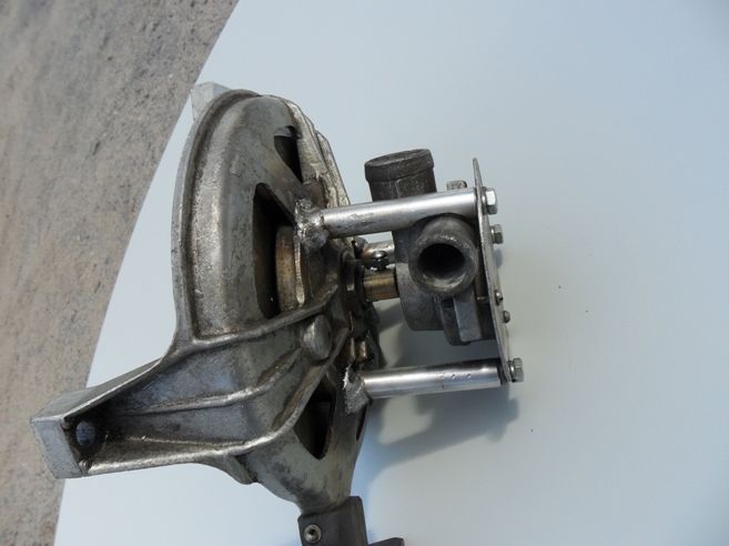

Авиадвигатель из лодочного мотора.
Мне рассказывали, что они купили "25 вихря", интересно что они с ним сделают.

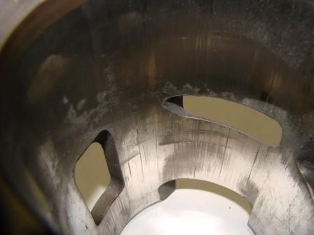

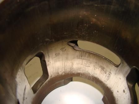

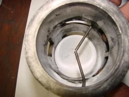

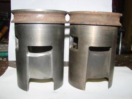

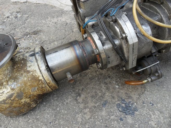

Вот представилась возможность выложить доработку окон "вихря-30". Такая доработка, а вернее приведение продувочных окон в порядок, не форсирует мотор, но топливо экономит. Хотя, если положить прокладку, под блок, 1.5 мм, или поднять высоту продувочных окон на1.5 мм, мощность возрастет.

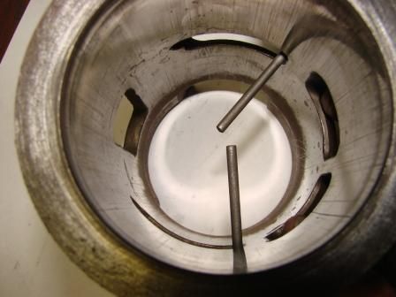

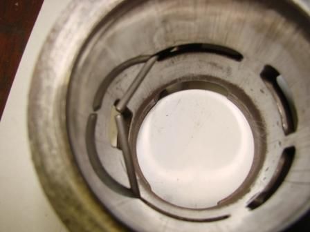

После распресовки блока выяснилось:
-продувочные и выхлопные окна в обеих гильзах на разной высоте.
- ширина окон разная до 1,5 мм.
-передние стенки продувочных окон "смотрят"  в выхлоп, т.е. канал расходится.
-продувочное окно " чиркнуто" фрезой  диам 8 мм. По сути, левого канала на обеих гильзах нет ( поверхности остались от стержней)
По высоте окна подгонялись по наименьшему расстоянию от верха гильзы.
По ширине- выбором наиболее широкого окна и по нему все остальные.
На первом - такие каналы предлагает завод изготовитель
На втором снимке выпиленная и "нетронутая гильзы.

на первом снимке видно, как окно чиркнули фрезой
на втором углы задней стенки совпадают
на третьм исправленные углы передней стенки
    15,7 КБ · Просмотры: 268
    17,1 КБ · Просмотры: 274
    19,9 КБ · Просмотры: 260

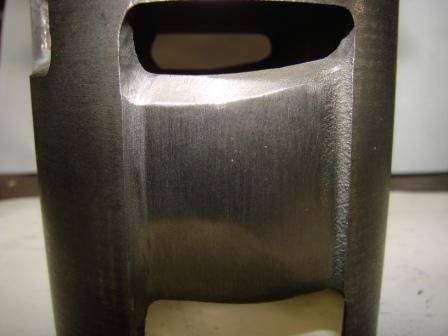

Исправленный выход канала у задней стенки.
    14,8 КБ · Просмотры: 256
После запресовки гильз, посмотрим что вообще получится. Как правило каналы разные по ширине. Прийдется много скрезсти шаберами.
Результат выложу на днях.

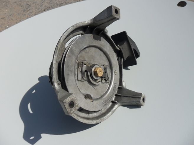

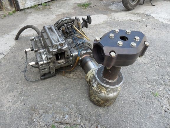

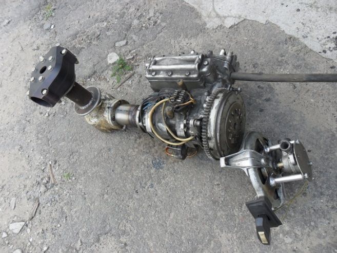

Двигатель вихрь 30.Создаю силовую установку со старого доброго вихря. Может кому интересно. Выкладываю фотографии.
