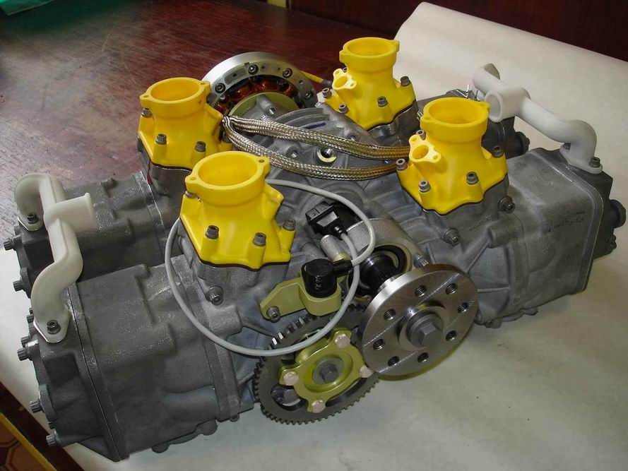

Вот Уфимский аналог , всмысле похожей кубатуры, вес в таком виде 36кг, мощность при мне на стенде гоняли  120сил при 10500

Это просто здорово!!!. Уфимский..., имеется ввиду авиазовод?
10500 ! , а средние?

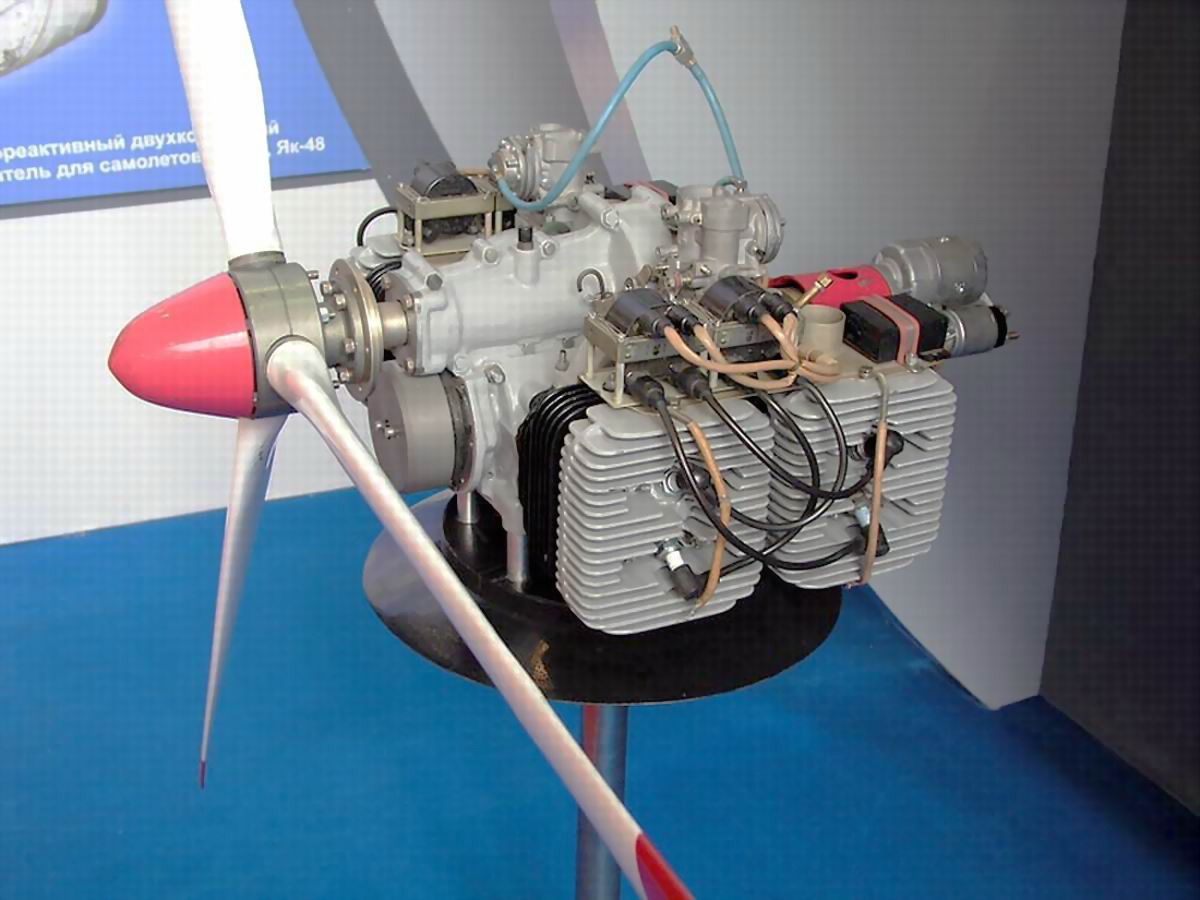

Есть еще один аналог, правда я не знаю чей.

Это не лодочные моторы и даже не на базе лодочных
Вот- по теме и что действительно имеет под собой реальное основание для любителей

А те два что сверху- это несбыточные (несбывшиеся) мечты как производителей так и потребителей

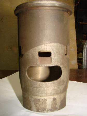

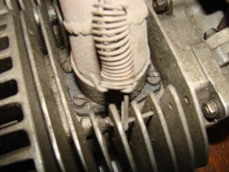

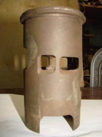

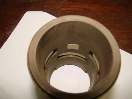

Возвращаемся к вихрю "воздушнику", сегодня фотографировал:
поршневая распиленная и пятый канал. Поршень имеет холодильник (выполнен напильником). Шатун облегчен.Оба подогнаны по весу и положению СМ. Где срезали металл -обязательная полировка.

Поршни подгоняли в ноль

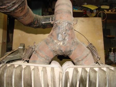

А так крепился глушитель

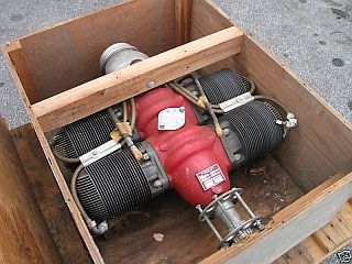

Хасан , а разве 4 цилиндра и 2 такта не выпускал Хирт ? (немецкий ответ 912му)
а Мак Каллоч ? (Мериканьский ответ 912му)
Зато я знаю что 912 скажет в ответ - ВЫ - УРОДЫ ЖРЁТЕ БЕНЗИН неподеццки - раз , и запустить вас от руки , или даже скромным стартёром неполучается .
У меня приятель этого маккаллоча 90 сильного еле заводит самым могучим газелевским стартером.

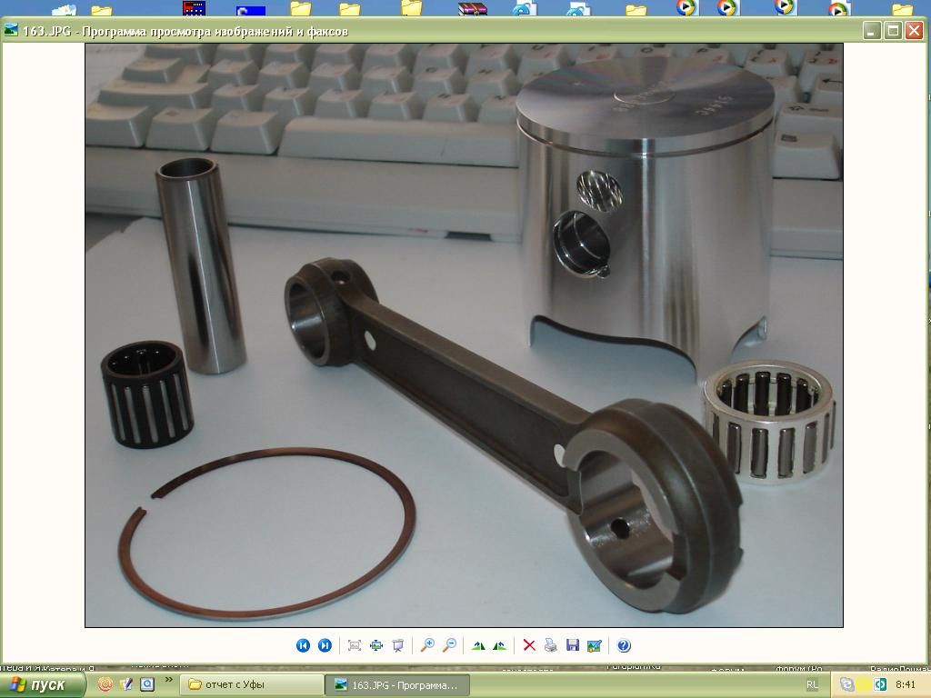

У Уфимского тоже он стоит 🙂 только я постеснялся спросить тогда что это и как работает, обьясни пожалуйста
вот его детали

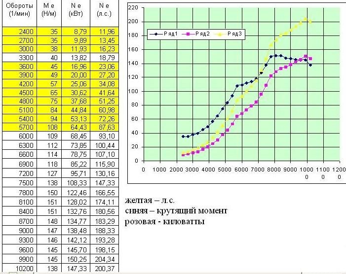

а вот на этом режиме его гоняли 8часов, чтоб убить, и не убили, пардонте выше я ошибся немного на оборотах 10200 он выдал 200сил вот на этих оборотах и гоняли его весь день. Но 🙁 тоже с производством как всегда у нас 😡
"Холодильники" нужны, чтобы не затирало поршень. В этих местах у него максимальное расширение (при перегреве самого поршня, не двигателя!!).Кроме того, при работе юбка поршня изгибается.Т.е. грубо говоря ее выдавливает в бок.
Поршни (двухтактных моторов) нового типа отличаются от старых -т.е. от всех наших мотоцклетных. Раньше считалось, что поршень как бы "висит" на кольцах. Теперь новая теория -Юбка поршня работает на маслянном клине. Т.е. поршень при движении ,ведет себя как лыжи на снегу. Поэтому конец юбки слегонца "закруглен". Но это все, как выяснилось, для скоростей поршня выше 15 м/с. Юбка в этом случае не успевает деформироваться.
