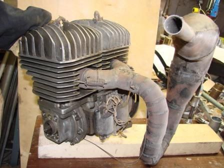

Авиадвигатель из лодочного мотора.
Так этот двигатель старый как г.... мамонта)))
И назывался он "Creschent"... и за 40 лет от еще не жив [smiley=2vrolijk_08.gif]?!
Обычно в точке стыковки коленвала с рессорой на буржуйских моторах бывает шлицевое соединение с большим количеством шлицов в виде многолучевой звезды. Квадрат как на Вихре лично я видел только на Вихре. Да и короткая квадратная рессора присутствует только на нем-же. У него есть прародитель- Кениг, может на нем так же.
Не встречали никогда в жизни подвесные моторы с клепанной алюминиевой моторамой...
от Volvo)))
Видимо это уникальный, музейный образец 🙂
;D Ясно все с вами.
Для танкистов-моторама самодельная.А табличка-от мотора.

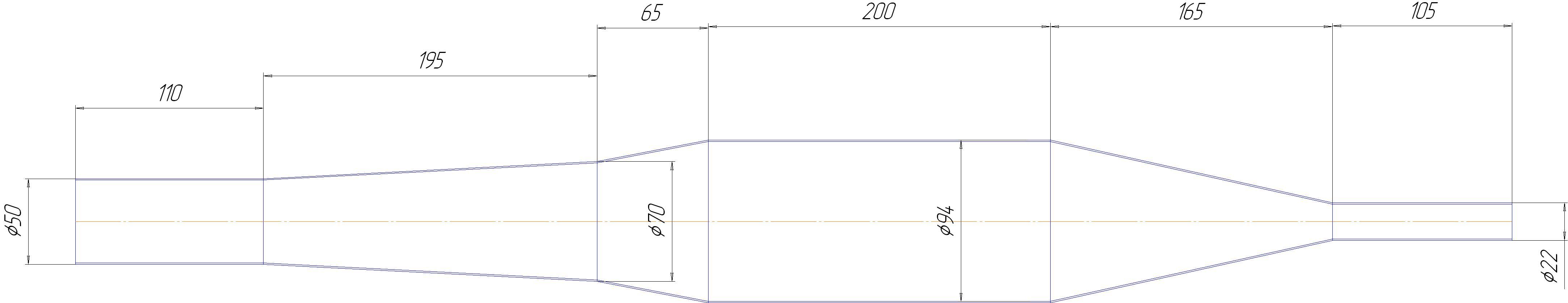

давно это было. но как сейчас помню статью в "К и Я" настроенный выхлоп на "Вихре
Вот такой глушитель предлагал, когда-то "К и Я". С таким глушителем "Вихрь-30", при редукции 1:1,74, винтом 1,5 м
развивал 6500-7000 об/мин. Выхлоп был раздвоен
Сделали такой выхлоп на двигателе «Нептун -23». Самолет «Стриж» Фото выше на ветке.
Двигатель стал работать значительно ровней и явный прирост в тяге. (К сожалению, мощность замерить не имеем возможности) Тока уж больно он шумный стал…
Выхлоп тоже раздельный на каждый цилиндр.
Самый главный плюс, который просто поразил снижение расхода топлива с 11-12 до 7-8 литров в час на крейсерском режиме.
На фото нет шестереннчатого редуктора. Передаточное отношение этого редуктора было 1:1.71. Это очень мальнькое передаточное. После установки ремней (5 от москвичевского генератора(412).  i=2,5 небыло проблем. В полете 4800, 165-170 гр.летом. Винт или 1540 или 1520 не  помню. Штаны одеты на патрубки. Патрубки крепятся 4 болтами М6 к рубахе цилиндра.Там есть возможность вкрутить  винт длиной 10-12 мм.
Такой выхлоп и позволил форсировать мотор. Выхлопные газы не нагревают ребра.

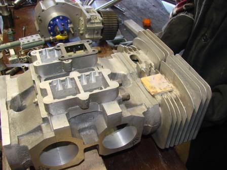

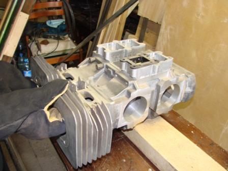

На нижних двух фото, спаренный Юпитер, с вихревскими валами.Редуктор спереди. Зажигание- батарейное.Прерыватель от магнето. Но все это должно было быть. Дальше отливки и расточки картера дело не пошло.Че -то все заглохло. А. клапана там должны были стоять. Идея такая: Момент на самый верх (6000-6200). А средние обороты вытаскивает клапан. Для этого и кратер  расточен " свободно".
