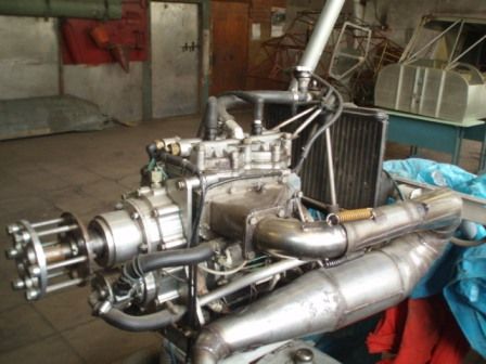

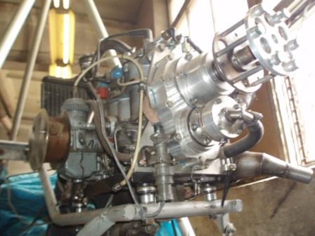

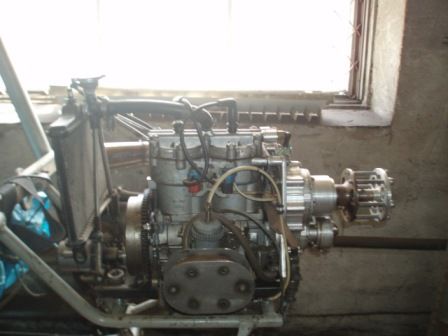

Был в гараже и познакомился с автором этого моторчика ! Но в работе двигатель не видел , хотя планировали попробовать на дельте . По независящим от меня причинам больше не езжу в Бийск на работу и не знаю как дела у изготовителя этих двигателей. Есть  сайт лодочников эксплуатирующих этот двигатель . Там они обсуждают все его плюсы и минусы ! Три цилиндра- зажигание через 120 градусов - минимум вибрации .
