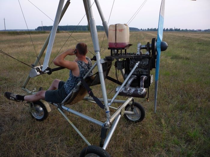

Авиадвигатель из лодочного мотора.
Уважуха за угловой редуктор ! От чего он ?
И зачем.
Двигатель вместе с редуктором составляет  22кг.600гр. Корпус редуктора по виду дюраль, от какого-то бомбардировщика для подъема бомб в бомболюк. Практически новый. Передаточное число  1\2,4.

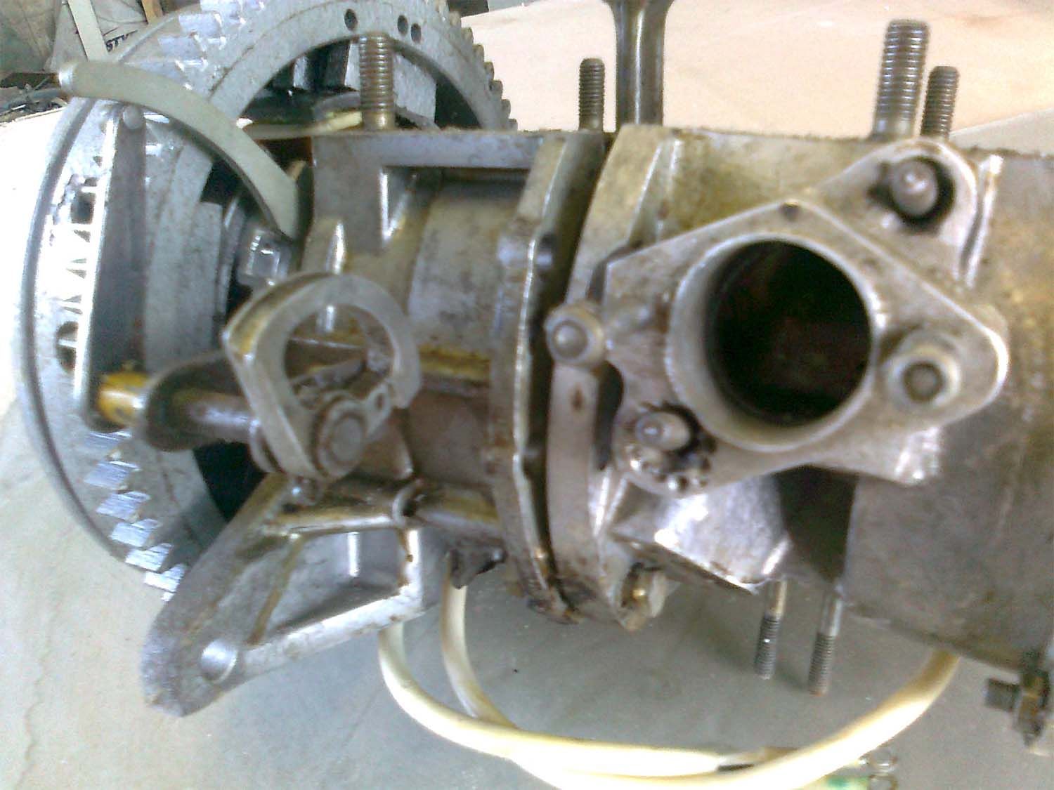

хочется и свои пять копеек вставить,тридцать лет тому назад и я хотел сделать из него приличый авиамотор.Водяное охлаждение,без редуктора,75 кг тяги на стенде. Я смотрю ,что многие Вихрестроители игнорируют опережением зажигания ,как на исходном двигле.Случайно завалялась та качлка с помощью которой это делали. Тросик из сектора управления опережением паралелили с газом.Результат был положительный,с фиксированым зажиганием тяга была меньше,да и приемистость была хуже.
    131,9 КБ · Просмотры: 364
Точно так. Проделали тоже самое с зажиганием: сначала стоял тандер для регулировки зажигалки. Потом всю эту фигню  выбросили и тянули тросом вместе с заслонкой. Результаты не сравнимы. При таком испольнении опережения мотор никогда не "дергали" дважды.
