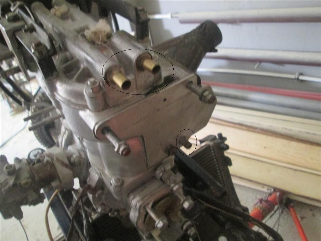

Подскажите ,  обведенные штуцера - пара сверху - на выход , один снизу - на вход? Или как?
в п.5.5 инструкции на Вихрь написано:...помпа по трубке дейдвуда нагнетает воду в нижнюю крышку картера и далее по каналам.. в водяные рубашки блока цилиндров и головок. В верхней части  блока цилиндров имеется отверстие для перепуска воды в водяную полость глушителя. Их глушителя вода поступает во внутреннюю полость дейдвуда охлаждая выхлопные газы.
Вроде правильно Вы рассуждаете. Давно Вихрем не пользовался, подзабыл уже :-/

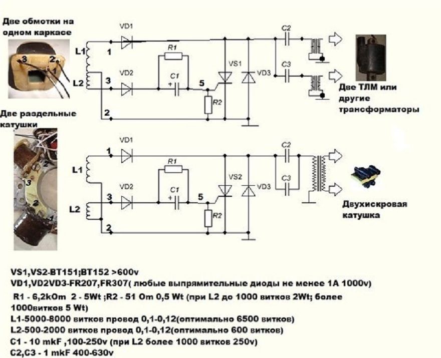

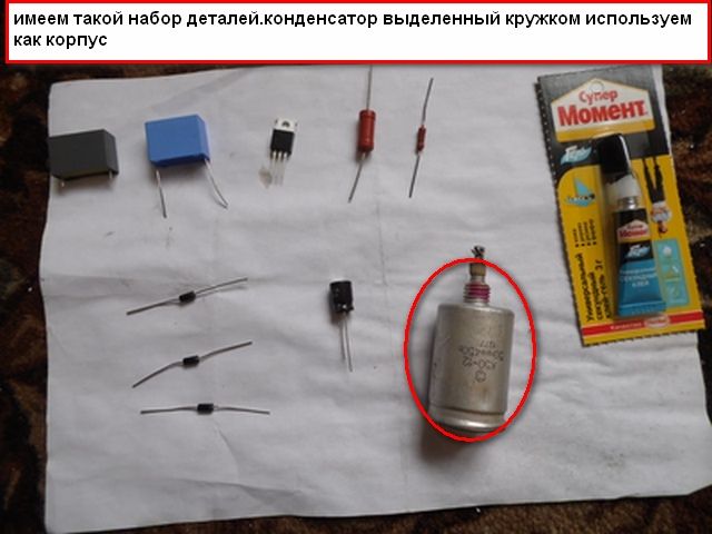

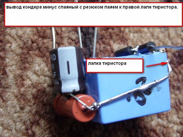

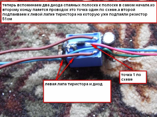

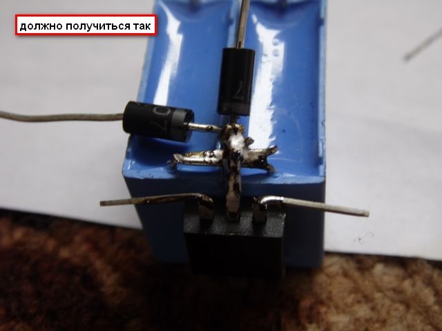

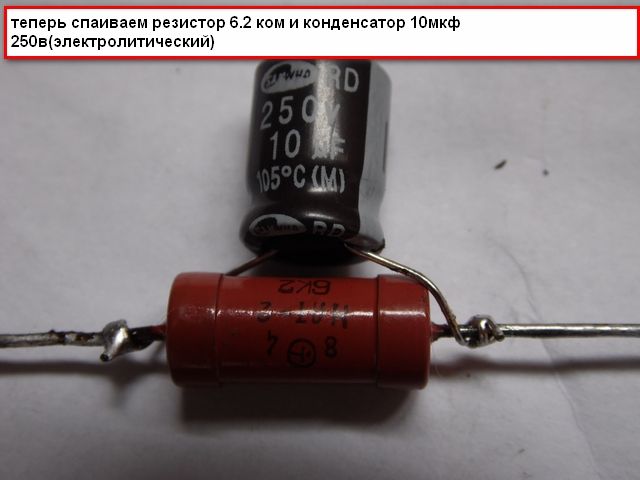

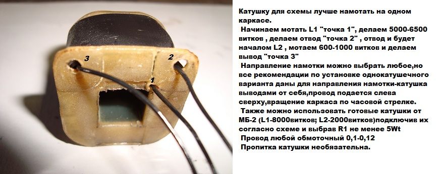

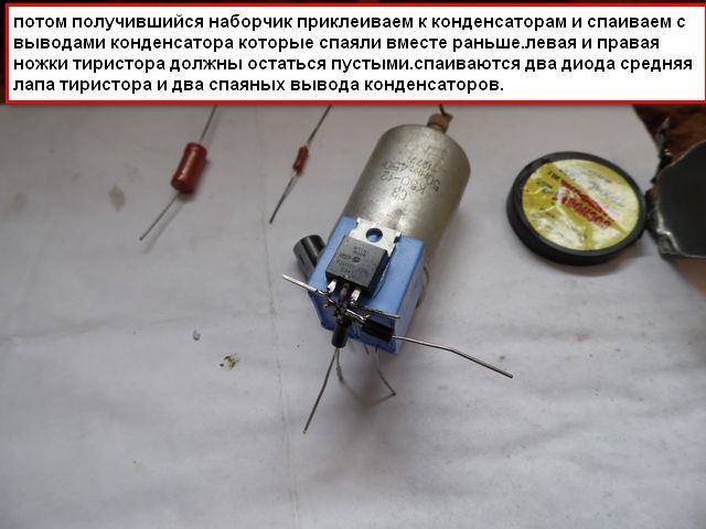

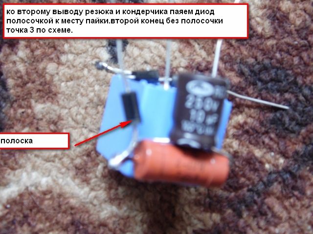

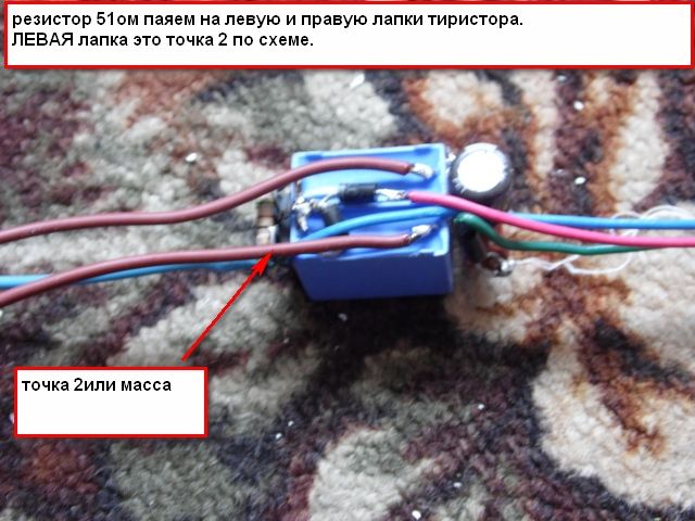

Модернизация зажигания от МБ-1 до МБ-2 , выкладываю на всякий случай, чтобы не ушло в небытие.
    81,1 КБ · Просмотры: 336
    66,4 КБ · Просмотры: 365
