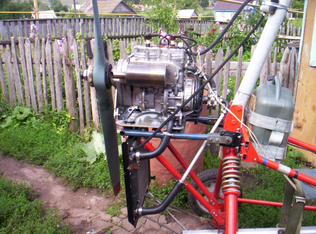

Привет! Хочу поделиться фотками своего аппарата с вихрем, двигатель с Самары, на заводе где-то их выпускали, Вопрос к участникам помпа механическая не справляется и движок перегревается, поставил помпу от отопительной системы авто Газель, питается от 12 вольт. все равно мне кажется в самом нагретом месте в головках двигателя создается пробка и резко подскакивает температура, это видно по термометру. сбрасываю газ приземляюсь радиатор холодный, движок раскаленный.

Из собственногго опыта полетов на МДП на Вихре :
На первом фото у вас-раширительный бачок,а на втором его нет.Так он нужен обязательно.Очень важно,чтобы его обьем был не менее 1.5..2 литра.И включите его в циркуляцию.
После, отбор горячей воды сделайте из самой верхней точки.Вход в рубашку холодной воды-штатный,как у вас сделано.
Т.е. горячая-в расширительный бачок-верхний вход радиатора-радиатор-нижний выход-помпа-рубашка-верхняя точка-расш. бак.
У нас при такой схеме температура выше 95 градусов никогда не была.

Движек действительно классный и при должном обслуживании надежный. Я отлетал на нем два сезона пока довел до должного уровня. Мой вихрь не совсем лодочный. Ведущий шкив одет не непосредственно на коленвал, т.е. коленвал разгружен от поперечной силы от натяжки ремней так же предусмотрено устройство для сглаживания пульсаций на винт от работы двигателя. Зажигание электронное. Приспособил тахометр от ВАЗ2106, датчик температуры и уровня топлива от той же шестерки. Поначалу были проблемы с системой охлаждения. У меня кстати бачок изначально был проточным и воздушные пробки образовывались постоянно, что только не делал. Бачок стоял на сантиметров 60-80 выше головки цилиндров емкостью около 1л. Пришлось систему охлаждения полностью переделать. Сделал ее закрытой. Бачок поставил от Фольксвагена и исключил циркуляцию через него почти полностью(в верхнюю часть бачка входил только шланг Ф6мм от головки цилиндров и от тонкого штуцера верха радиатора) Второй выход от бачка врезал во всасывающую часть магистрали системы т. е. до насоса. В моем случае несколько раз прекращалась циркуляция через шланг от головки цилиндров из-за того что узкое отверстие штуцера 3мм забивалось кусочками резины,паронита, а промывка системы полностью от них не избавила, тогда я просто на входе в двигатель поставил фильтр и об этой проблеме я забыл. Изначально у меня стоял радиатор от жигулей разрезанный пополам. Еще до начала эксплуатации своего аппарата я решил что его не достаточно и установил от Гольфа. При первых испытаниях новой системы возникла новая проблема, при высоких оборотах охл. жидкость прибывала в бачек, радиатор пустел и мотор перегревался. Никто из спецов ничего дельного по этому вопросу не ответил, а в итоге нужно было просто добавить уровень жидкости в бачок. Вобщем в результате всех этих переделок головная боль в отношении системы охлаждения прошла, температура жидкости на выходе из двигателя больше никогда не превышала 60 градусов, что вполне приемлемо для лодочного двигателя расчитанного на охлаждение забортной водой. Из своего опыта и опыта  моих коллег я знаю что перегрев был самой большой  проблемой этого мотора, которую к счастью удалось решить. Вес моей СУ без винта был 46кг. Тягу Вихрь давал 100кг. Многие усомнятся, но я говрю что мотор не совсем лодочный. Один резонансный выхлоп добавляет мощности не менее 5л.с. По-моему на Вихре можно летать, просто его нужно знать и вовремя обслуживать.
для pilot737 посмотри ответ 44 там правда плохо но видно.на гбц в центральной части приварен патрубок дюралевый диаметр внутренний 14 мм (лыжная палка)перепускные каналы гбц проточены.(убираются технологические заглушки и рассверливаются каналы длинным сверлом ни помню диаметр примерно 8 мм.самое основное надо расточить входное отверстий на блоке район квадрата коленвала .там всего 7мм .я расточил на 12. помпа стоит от иж юпитер- 6. привод плавающий шайба на квадрат и прорези для помпы видно на фото. расширительный бачек ока ни менее.после таких переделок двигатель ни перегревается.испытывал на месте на полных оборотах летом. ни смотря на то,что радиатор  далеко от воздушного винта.обдув только в полете.думаю  в твоем случае помпа стоит на месте .а значит входной патрубок находится в нижей части блока цилиндров. а выход горячей воды ни правильно. надо с верхней части гбц. сделаю фото ,воткну сюда.

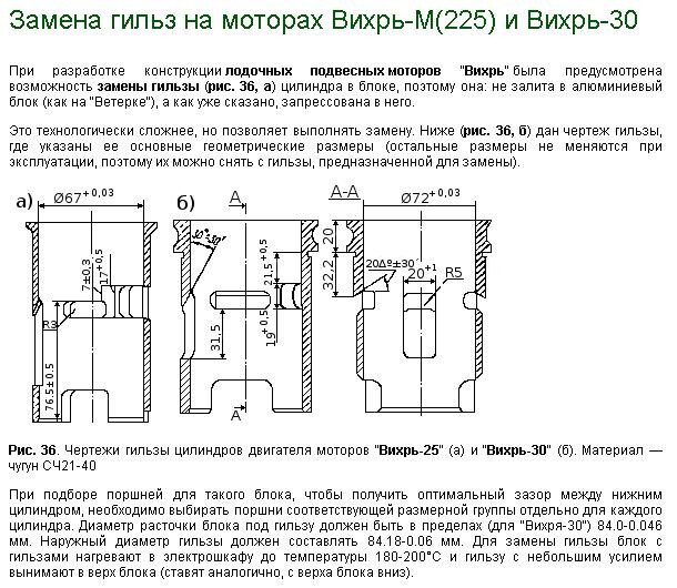

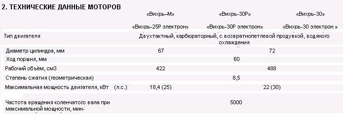

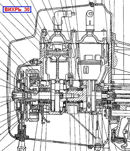

Еще... у него в блоке цилиндров гильз нет что ли? Если "поиграть" и расточить под поршни 77 мм (с штатных 72 мм) с тем же ходом... это даст рабочий объем при остальных тех же данных и степени сжатия 560 см. куб.- на 100 кубиков больше чем имеется....  :🙂, да со всеми настройками... чего-то наверное выйдет. А если из него лошадиных сил так 8 выдавить, то по мощности абсолютная альтернатива Ротаксу447 🙂 😀... и обороты максимальные не 6800, а 5000. Кстати в техописании черным по белому 760 часов наработки должен держать.... это на лодке. Странно, что иногда слышно про 25-50-100 (как кому повезет)[/b]
По  поводу  гильз  -  расточки  и  взаимозаменяемости -  интересно  наверное  ознакомиться  со  следуюшей  картинкой :
http://www.katera-lodki.ru/zamena
Для  установки  более  больших  гильз  -  в  картере  места  нет.  Расточкой  -  в  стандартные  гильзы  -  поршни  на  77 мм  -  поставить  не  удастся...  От  гильз  -  ничего  не  останется....
История  мотора  прекрасно  описана  в  статье :
http://brvo.narod.ru/articles/18/18.htm
Вобще  -  всё  это  выглядит  магко  говоря  писсимистически.  Тоесть  -  мотор  слабоватый  -  и  надёжной  раборой  никогда  не  отличался.  Про  него  пишут  что  после  выхода  лодки  на  глиссирование  -  рекомендуется  уменьшить  режим  во  избежании  последствий....  Короче -  то  -  что  ожидается  от  лодочного  мотора  с  водяным  охлаждением  ( долговременная  работа  на  полном  газу ) -  у  Вихря  отсутствует  изначально.  Все  модификации  моторов  с  дефлекторной  продувкой  -  просто  никуда  не  годятся....  А  Вихри  -  недавних  выпусков  -  с  петлевой  продувкой  -  тоже  архаичны  до  крайности ....  Конечно  грамотный  моторист  способен  добиться  заметного  повышения  потребительских  свойств  и  такого  мотора....  Однако  -  мне  думается  что  овчинка  всёже  не  стоит  выделки....
С  Бурана  -  который  далёк  от  совершенства  -  стабильно  снимают  100 - 110  кг  статической  тяги....  А  для  Вихря  -  какой  рекорд ?

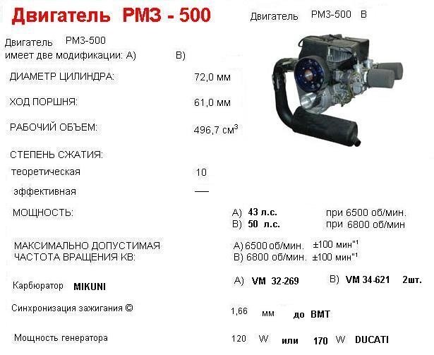

Если  сравнить  размерность  и  мощность  двух  моторв  :
Становится  грустно  -  при  практически  одинаковой  размерности  -  Вихрь  существенно  дохлее  чем  РМЗ - 500 ....   А  если  его  попробовать  существенно  форсировать  -  ресурс  получится  смешной....

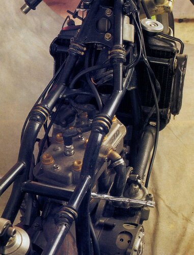

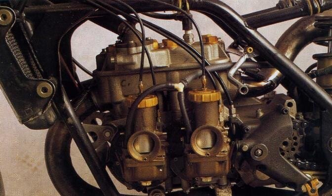

Но  на  спирте  и  на  1  гонку ?  Оно  Вам  нужно ?

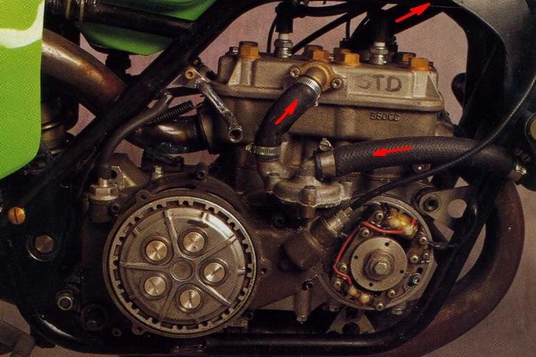

На  тему  организации  охлаждения  и  циркуляции  воды  -  можно  посмотреть  как  это  делалось  на  фирменных  спортивных  моторах - например  Kawasaki KR 350.  ( 75  л/с  -  но  с  ограниченной  возможностью  работы  на  полный  газ ) :
